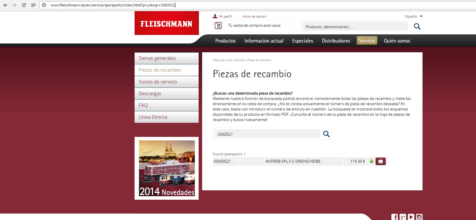

Hola Indaltrensa, te pongo un despiece del puente giratorio 6152 que supongo que es el que tienes.
Parece ser que Fleischmann no vende partes de motor por separado sino todo el bloque y cuesta un pastón. Pero bueno, creo que el repuesto del bloque existe y está disponible en la página web del fabricante (creo que ésta es la referencia del bloque aunque le falte el espacio en blanco):
Tal vez te sería más interesante comprar un puente para desguace, si lo encuentras, y canibalizar las piezas.
