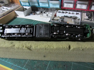

pol
Mensajes: 169
Registrado: 03 Ene 2011 00:31
gracias por la ayuda pero no acabo de entender donde pongo el celo para limpiar. Dónde están los orificios de salida?
Es un altavoz de 23 mm con su cajita de resonancia. Donde pego el celo? En el imán? en la membrana?
Gracias y saludos
Pol

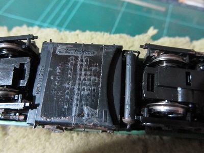

Mensajes: 1613
Registrado: 07 Dic 2008 15:48
Como he indicado antes en las locomotoras Diesel 1600 o 316, el cel-lo lo tengo pegado
en la base inferior del depósito de fuel.
He hecho 2 fotos:
Miquel
Miquel el del Vapor
pol
Mensajes: 169
Perfecto. Totalmente claro. Una imagen vale más que mil palabras. ;)
gracias y saludos
Pol
