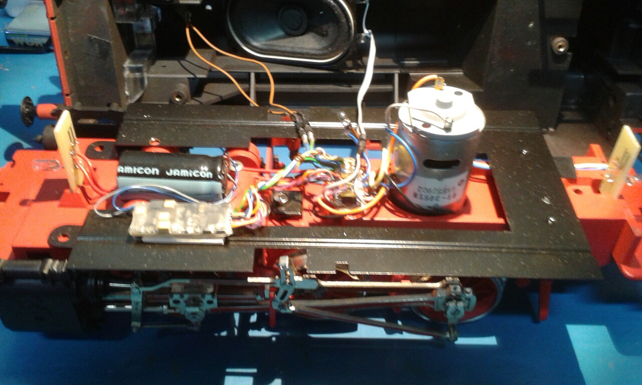

Cámbiale el deco por uno actual, si la locomotora es pequeña, te vale uno de HO. Una muestra.

Bueno, por lo que describes me huele a que la electrónica de esa maquina podría estar mal.
De todos modos, prueba a hacer lo siguiente:
1. Selecciona el modo digital como me has descrito.
2. Selecciona, por ejemplo, la dirección 20 (creo que sería con el 3 y el 7 en ON y el resto en OFF)
3. En el menú de la locomotora desactiva todos los protocolos menos el MM2, es decir, deja solo el Motorola
4. Da de alta esa locomotora mediante su dirección y protocolo, seleccionando manualmente la dirección 20 y el MM2
Prueba ahora a ver que tal.
PD: Mira la versión del software de tu MS. Veo que tienes el modelo TRIX y, aunque en principio el igual a la Marklin salvo por las pegatinas de fuera, podría ser también que con una actualización del software se solucionara el problema.

Tu problema era la dirección. ¿Por qué ponías la 80? No uses la 80 en decoders Motorola.
