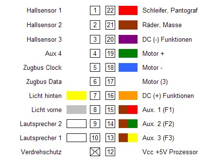

Hola compañeros ,le quiero poner luz en la cabina a una locomotora trix, y he visto que tiene un decoder de 21 pins con sonido de marklin ref 60946, pero no encuentro de donde sale el auxiliar 1 y como activarlo en caso de que no este activado, todo los esquemas de conexiones que he encontrado salen de una placa que se le pone a la locomotora ,pero la mia ya la lleva puesta u no es igual, si alquien save como hacerlo le agradeceria que me informase.

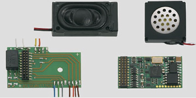

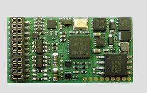

Cuando salieron esos decoders en 2011, la publicidad de GT ponía:
M/T decod. sonido multipro 21p
22/12/2011
Märklin y TRIX nos presentan una novedad muy interesante, para instalar sonido con la última tecnología en las locomotoras analógicas, de cualquiera de las dos marcas.
Se trata de un nuevo decoder multiprotocolo, que trabaja con los protocolos mfx/MM1/MM2 y DCC con lo que es compatible con todas las centrales del mercado y podemos instalarlo tanto en las locomotoras Märklin, como en las TRIX o de cualquier otro fabricante.
Viene con 21 pins y placa de conexiones con lo que sirve tanto para las locomotoras con conector de 21 pins como para las que no llevan ningún tipo de conector y hay que recablear.
El kit viene con 2 altavoces de distinto tamaño, para una correcta adaptación en función del espacio.
Especialmente práctico para las viejas locomotoras Märklin con inversor o delta, ya que la placa de conexiones esta diseñada para encajar en la ubicación de estos viejos inversores.
Se fabrica con sonidos genéricos de vapor, diesel y eléctrica con 3 referencias distintas. En la web de Märklin encontrarás distintos sonidos para poder descargar y personalizar todavía más a tu gusto tus locomotoras.
Los decoders se actualizan a través de la CS2 con versión de software mínima, 2.0.
Ref:
60945 (Vapor)
60946 (Diesel)
60947 (Eléctrica)
P.V.P: 80,00 Euros
pero a lo mejor, lo que mas te ayuda es la foto.
marklin 60945 60946 60947

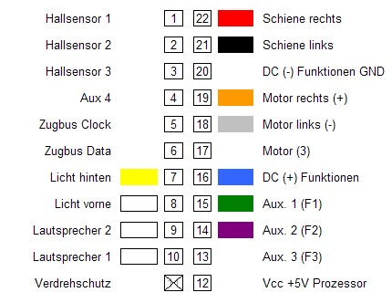

Rojo al carril central, marron a polo carriles (EN DCC serán una carril y otro carril)
Azul verde y gris son al motor
Amarillo y gris suelen ir a la luz
Esquemas que ví colgados en algún foro, y me guardé al disco duro por su utilidad.
Desgraciadamente no se de quienes son, y el mérito es suyo.
conectores 21 pines marklin
conectores decoder 21P_Decoder_Marklin.jpg (46.05 KiB) Visto 822 veces
conectores 21 pines DCC
conectores 21P_Decoder_DCC.jpg (46.8 KiB) Visto 822 veces
