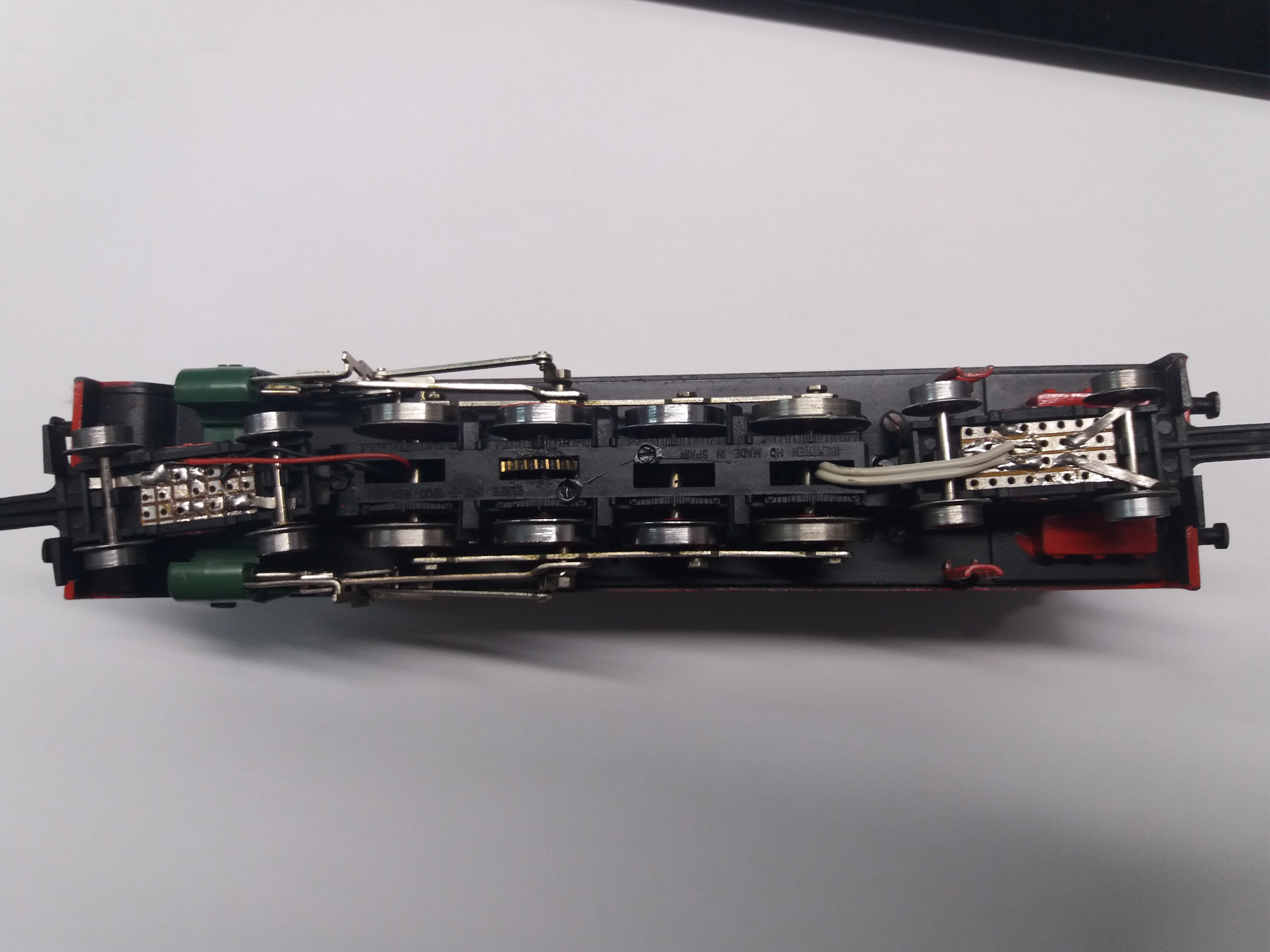

Buenas noches, por si sirve de ayuda adjunto foto de una modificación para mejorar las tomas de corriente. Hay que mejorar el aspecto, colocar tomas a todas la ruedas y utilizar cables más finos. De todas formas las de la foto funcionan muy bien.
un saludo
