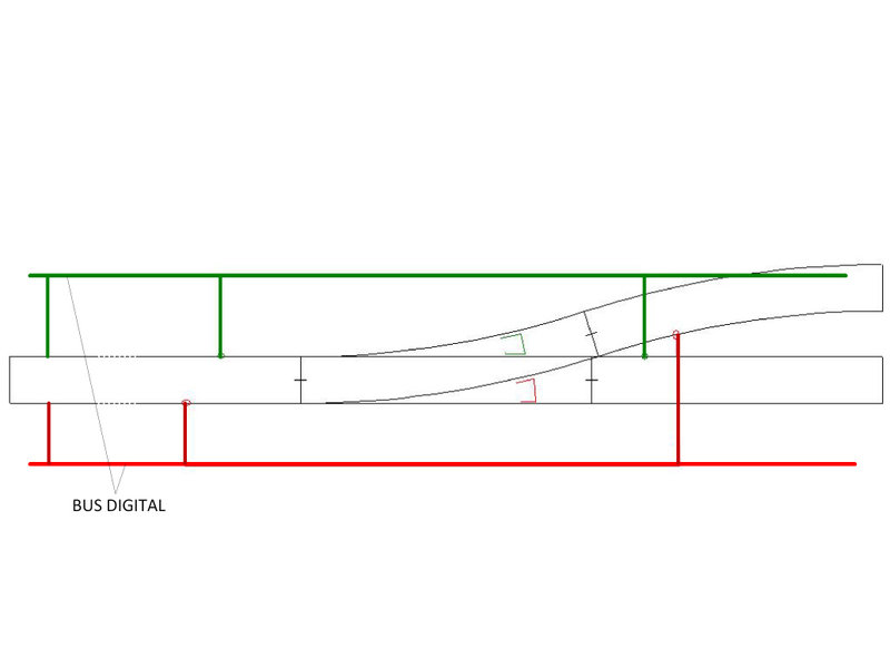

Pero no es necesario. Esos flejes, grapas o como quieras llamarlos, lo único que hacen es dar continuidad eléctrica entre los raíles de la entrada del desvío y los dos raíles interiores de cada una de las salidas, con lo que basta con alimentarlos así:
De hecho, en digital aconsejan hacerlo así ya que internamente las conexiones del desvío no aguantan los altos amperajes con los que nos movemos en digital.
Si tienes algún desvío triple al que le faltan los flejes, dímelo y te hago un dibujo con las conexiones.
