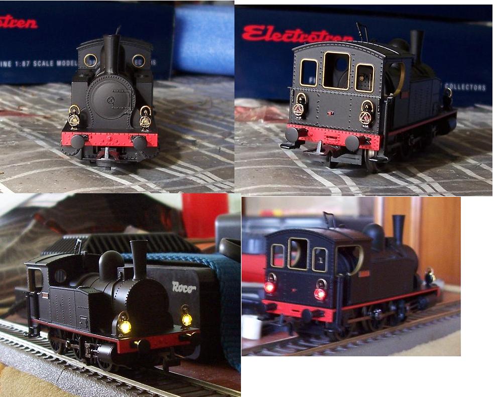

Hola compañeros, quiero poner luces a una caldas , 2 blancas delente y dos rojas detras, quiero que se enciendan con la funcion de luces las 4 a la vez, pero que funcionen hacia delente y atras, el decoder es un fleischmann de 6 pins , tengo entendido y si no me corregis, que se podrian unir el cable amarillo y blanco para que funcionase como yo digo, alquien me podria informar si eso puede ser asi, gracias anticipadas.

Lla lo tengo claro , con el cable blanco solo he modificado una cv y funciona adelente y atras y no se apaga.

Puedes ponernos fotos de la loco, a ver como te a quedado?.

Hola buenos dias ,paso fotos de como a quedado la caldas con luces.
Mensajes: 979
Registrado: 17 Mar 2010 22:03
Ha quedado genial, muy bonita!

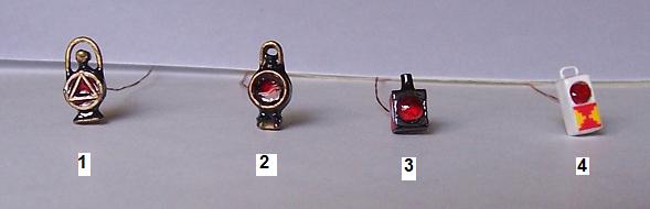

Queda muy bien. ¿Que faroles has instalado?. ¿Vienen con los leds?. ¿Donde los compraste?. Perdona el bombardeo de preguntas. Gracias y un saludo.

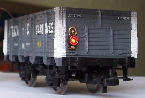

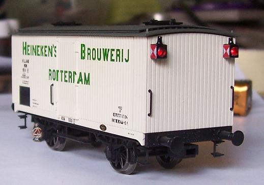

Hola buenas tardes, los faroles los hago yo, y en alguna ocasión he puesto a la venta tanto antiguos como modernos. te pongo fotos para que los veas.
