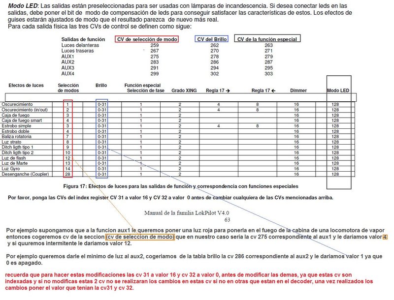

Gracias por el manual EDUARDITO. Estoy bastante pez en el tema digital y veo que en la tabla para la F2 aparece ademas de la CV32 aparecen las CVs de control con diversas variantes que no se interpretar.
Tienes alguna idea de como se interpretan todos estos parámetros.

Te paso una poca explicación, supongo que te ayudara ,pero si necesitas alguna cosa mas no dudes en preguntar, para eso estamos.

Pues entonces lo que tienes que hacer es lo siquiente, poner cv 31 valor 16 cv 32 valor 0 y cv 286 empiezas de valor 1 y vas subiendo segun la velocidad que quieras darle al ventilador.
