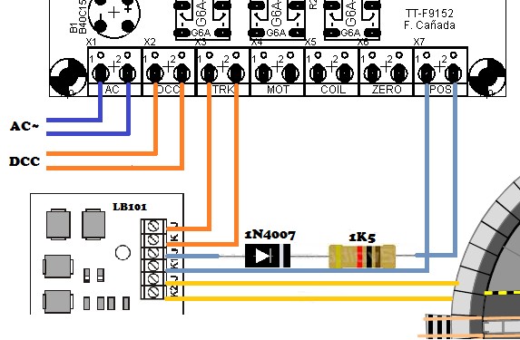

Alguien ha conectado el decoder de plataforma giratoria TT-F9152 de Paco Cañada con un retromódulo S88?
En la documentación viene un ejemplo con un retromódulo LB101 y francamente no se como hacerlo con un S88

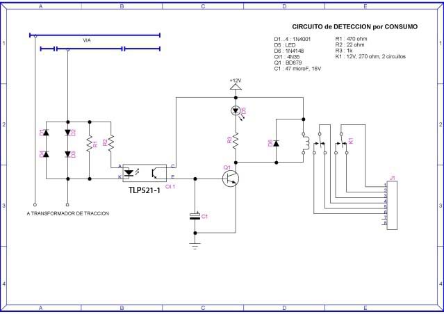

La detección se realiza por medio de un detector de consumo, de un contacto reed, de una derivación a masa, por la lectura de un código de barras, por infrarrojos etc. La información de la detección se trasmite a la central y al ordenador mediante la señal retromódulos RS o S88.
Por lo tanto debemos de distinguir dos fases: una es la detección y la otra la retroseñalización.
Para la detección yo uso la detección de consumo por medio de 4 diodos en antiparalelo que actúan sobre un optpacoplador
y de aquí al RS8 de Paco Cañada: http://usuaris.tinet.cat/fmco/rs_sp.html#RS8
Para el puente giratorio tienes que poner la detección entre el gestor de cortocircuitos (gestor de bucle) y las vías del puente.
Salida TRACK del TT-F9152 > gestor de bucle > detector consumo > vías del puente.

El manual del decoder TT-F9152 dice:
Ejemplo de conexión de la retroseñalización, para la ocupación de la locomotora y el fin del movimiento
del puente usando detectores de ocupación.
Como puedes ver utilizaun retromodulo LB101.
Como lo harias tu con un RS?
La diferencia entre un RS o un s88 y un LB101 esta en que mientras en un RS o S88 solo se conecta un cable del bus DCC al retromodulo y desde ese salen varios a las
vias aisladas, en el LB101 se conectan los dos cables de la señal DCC al deco y es ahi donde me hago el lio. Seguro que es una chorrada pero bueno........
En cualquier caso muchas gracias por tu ayuda
Mensajes: 7103
El LB101 de Lenz es un detector de consumo doble sin retroseñalización.
Se usa una de las deteciones para detectar el tren en el puente y la otra para detectar la posición "cero" del puente.
Para dar la retroseñalización hay que conectar las salidas L, 01 y 02 en un retromodulo que puedes ser un S88 o un RS.
http://www.iguadix.es/sites/default/files/manuals/lenz/lb101_es.pdf
