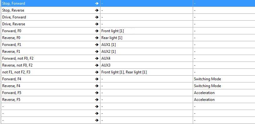

para poder activar las salidas correspondientes a Aux 3 y Aux 4.
Para un V4: CV426=16, CV442=16, CV458=32 y CV474=32.
Para un V3: CV159=16, CV162=16, CV165=32 y CV168=32

No te tienes que asombrar de nada, la gente se está cansando de trabajar, gratis, y que los demás se beneficien de sus trabajos, el mejor ejemplo es esa tienda a la que haces referencia y no sabemos cual es. Ellos te van a cobrar por su trabajo, que es lo que hacen todos los trabajadores, por cuenta ajena, autónomos etc.
Es más, electrotren vende la locomotora digital, o el decoder de esu, especifico para esa locomotora, y asi tienes las funciones con manual a tu disposición. Si la vas a digitalizar, para que comprarla analógica.
Si yo pongo otro decoder que sea esu V4 estandar, un lenz, un uhlembrok, un viessmann, y no se cuantos más que hacemos....
En ninguno funcionaran las luces correctamente si no lo mapeamos bien.

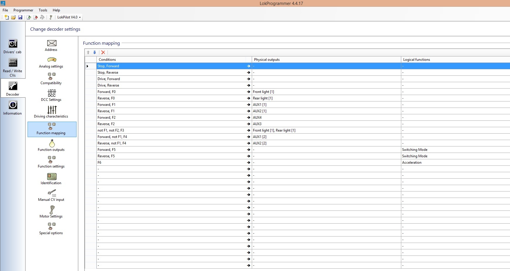

Yo como soy tonto y sigo currando sin cobrar, te paso un pantallazo de como va programado un V4 de esu para una 277 de electrotren.
Si tienes lokprogrammer de esu, ya sabes como hacerla, si no lo tienes, 7700 te ha pasado las CV a cambiar, yo ni siquiera sé cuales son,
con el lokprogrammer no las necesito saber,
Supongo, que muchos ya sabrán hacerlo, y si no, ahora ya saben...
Ahora les dices a los que tenga deco de otra marca, que tambien indiquen cuales son las cv a modificar, si el decoder lo permite.

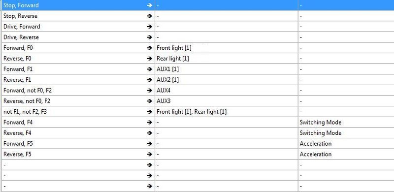

Hola compañeros , me ha preguntado el compañero por privado y le he contestado ,pero lo pongo por si le sirve a alquien mas.
las variables que pongo en el archivo son las que me da el lokprogramer,para configurar el decoder conforme sale puesto en la 277.
hablamos de lokpilot v4. Hay que respetar los valores de cv31 y cv32 tal y como pone el listado.

Gracias compañero, todavía quedamos algunos altruistas. El otro compañero me ha pasado solo informacion parcial, falta el input. Asimismo, entiendo que la CV31 es en 16 y la CV 32 en 2.
Ya te contaré.

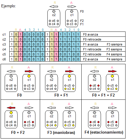

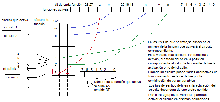

Al tratar de modificar la circuitería, en la reciente 7700, para hacer algo similar a lo explicado por el colega 7700, me encontré con el manual del decodificador incomprensible cuando trata el tema del mapeo de funciones.
Al leer el documento que adjunta EDUARDITO (gracias) encuentro que hay que retocar variables ¡entre CV265 y CV492!... ¿Tantas prestaciones diferentes van a exigírsele a ese decoder? ¿Es imprescindible tanta CV?
Ya desde los primeros circuitos con decoder que fui proponiendo vine pensando en los condicionantes de utilizar funciones fijas para activarlos. Pero no tenía otra cosa; luego, gracias a la colaboración del colega 7700 fuí leyéndome los documentos de la NMRA y aprendí a gestionar el resto de funciones.
Como me resulta complejo el tema del mapeo, y además pensaba que eso era un sistema "universal" con las CV33 y siguientes, pero resulta que "cada uno a lo suyo" parece que nos lo plantean de manera que sea humanamente incomprensible, pero sencillo con sus centrales, ya he probado el sistema que se me hacía más simple y directo.
Parece que los circuitos obedezcan a las funciones, pero sería más sencillo al revés: el decoder presenta una serie de salidas hardware y asociadas a cada una podrían declararse una o varias funciones que la activarían. Por ejemplo:
Mapeo de funciones - 1.png (25.58 KiB) Visto 2244 veces
asociado a cada circuito hay una o varias CVs; el valor almacenado en ellas es el de la función que le activa (5 bits para el número y otros dos para el sentido, por ejemplo). En una variable se almacenan las funciones activas o no, y el sistema sólo tiene que ver si alguna de las variables asociadas a cada salida está activada. Pero no sólo eso; otras variables asociadas a cada salida pueden definir efectos (intensidad luminosa, parpadeo, frecuencia...).

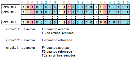

Un ejemplo podría ser:
Mapeo de funciones - 2.png (9.11 KiB) Visto 2244 veces
Y en el caso de una locomotora tipo, lo habitual es:
Mapeo de funciones - 3.png (17.49 KiB) Visto 2244 veces
No sé si es real el tema de maniobras y estacionamiento; se trata sólo de comentar que un sistema de este tipo no requeriría de centrales complejas y montones de CVs, y creo que se puede entender.
Bueno, si has leído hasta aquí muchas gracias por aguantar el rollo. No trato de convencer sino de patalear también por la forma en que somos tratados; pero, por mi parte, mientras pueda, dependeré lo menos posible de los caprichos de los fabricantes.
