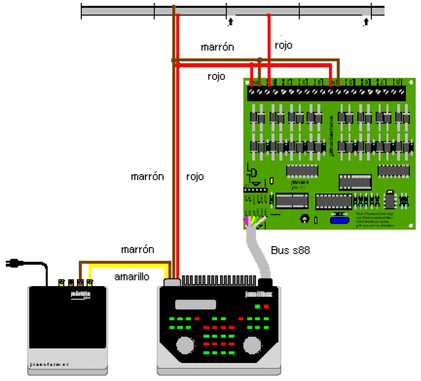

Hola compañeros del foro, espero que los expertos en digital me puedan ayudar.
He visto que hay retromódulos s88 en los que hay que conectar la alimentación de los dos carriles (J y K) a su entrada, como los LDT de trenes Aguiló:

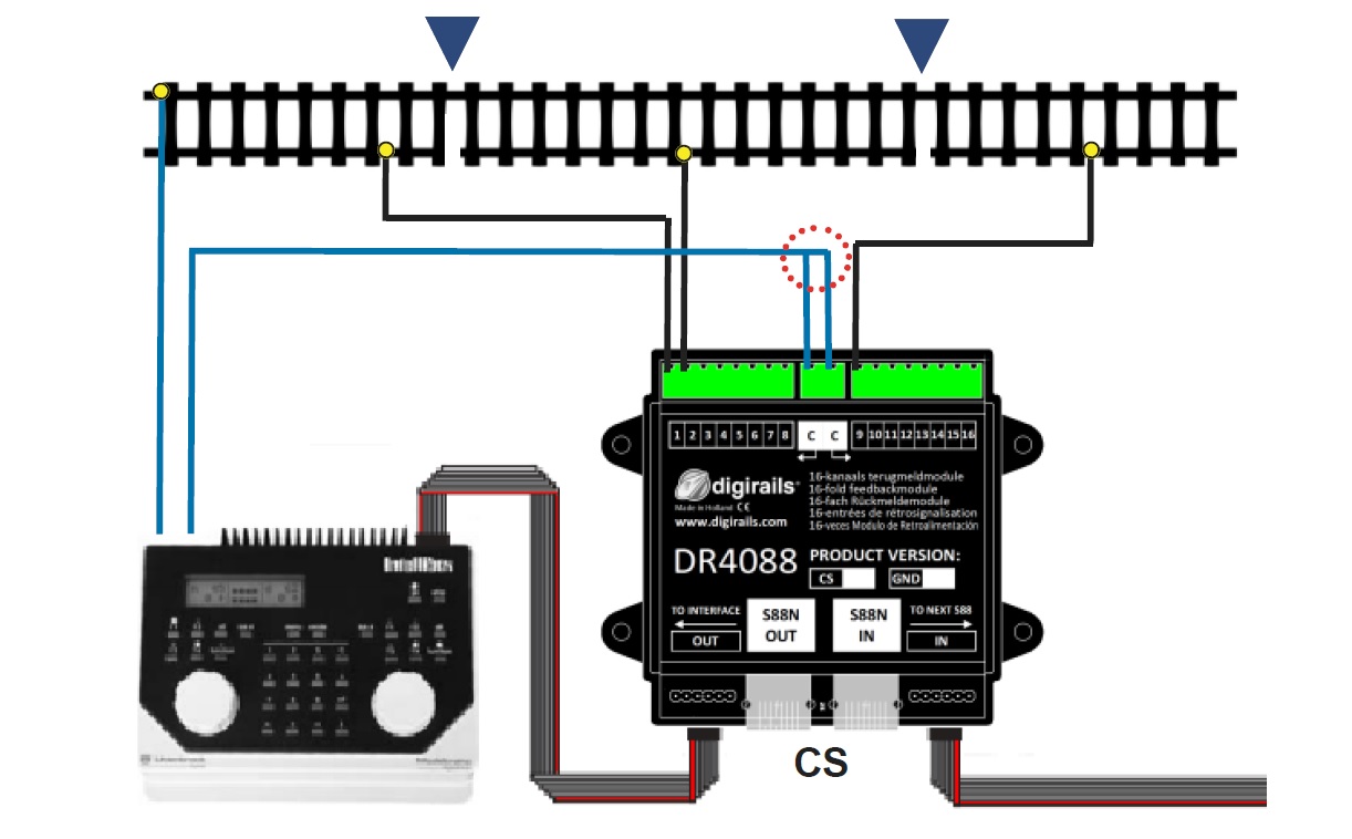

y otros en los que sólo se conecta la alimentación de uno de los carriles (J o K) como los Digikeijs:

Hablo de su uso para dos carriles.
Y ya puestos, ¿por qué el LDT y otros tienen doble terminal por cada una de las ocho salidas? ¿Para qué sirven?
¿Es suficiente con la única salida en el caso del Digikeijs?
He leído que en algunos retromódulos hay que realizar alguna conexión a tierra. ¿A qué se refiere? ¿En los modernos ya no es necesaria esa conexión?
Gracias de antemano por vuestras aclaraciones.

Buenas, los de LDT sólo utilizan una de las salidas (de cada pareja del 1 al 8), digamos la positiva para cada uno de los cantones, ya que la otra, digamos negativa ya esta conectada al carril común. Esto si vas cortando el carril positivo para formar los cantones y el negativo es común. En el caso de los bucles de retorno en los que los dos carriles están aislados del resto del circuito, si que se utiliza el borne negativo de cada pareja. En la web del fabricante hay manuales muy completos con ejemplos de aplicación. Sobre Dijikeys ni idea, no los conozco.
