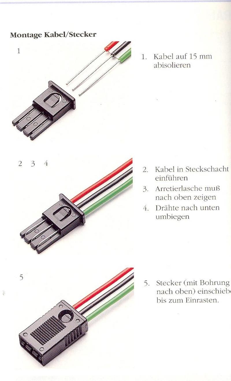

Me podias indicar que cables del desvio conecto al 10775. Son los que se proporcionan para analogico? . Que orden se colocan los colores? Podéis mandarme un esquema de los cables del desvío Roco
Mensajes: 7103
Se conectan por medio de estos conectores Roco:
El negro en el centro y los otros colores en el extremo. Si el desvío va al revés, se gira el conector y la posición del cable rojo y verde.

Gracias es de gran ayuda pero el origen de los cables son los que proporcionan con el motor del desvío ?
Mensajes: 7103
Si, claro.
Mensajes: 7103
Vamos a ver. Lo que hacemos funcionar en digital es el "interruptor", no el motor. El motor es el mismo para analógico que para digital y el motor lo que necesita es la corriente que le da el "interruptor".
El decóder lo único que hace es la función del "interruptor".
