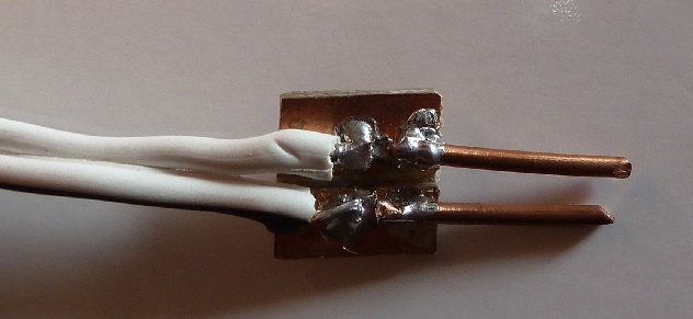

Hola a todos.
La tengo hace tiempo instalada y aunque la uso poco porque esta en un tren de exposición, quiero haceros una pregunta.
El cable que sale de la central para alimentar la vía lo tengo enchufado a la central a hilo pelado con la consiguiente perdida de conexión cada dos por tres porque los agujeritos de la central son pequeños. Existe algún enchufe macho para esta central y no me la dieron o clavijas que lo sustituyan para poner los cables independientes y si no, alguna chapucilla casera que quede firme y haga buen contacto.
Agradecido de antemano, Mak.

Hola MAK
Si, hay una referencia de Roco
61190
NO utilices el 61191 que es para analógico y tiene un condensador que te dará problemas en digital.

Hola mak,
mak escribió:
...y si no, alguna chapucilla casera que quede firme y haga buen contacto...
Conector Roco a via.jpg (43.27 KiB) Visto 635 veces
un par de trozos de hilo de cobre de 1'5 mm, soldados a los cables, del orden de 1 cm de longitud. Llevo mucho tiempo con ellos sin problema; coste...
Germán
