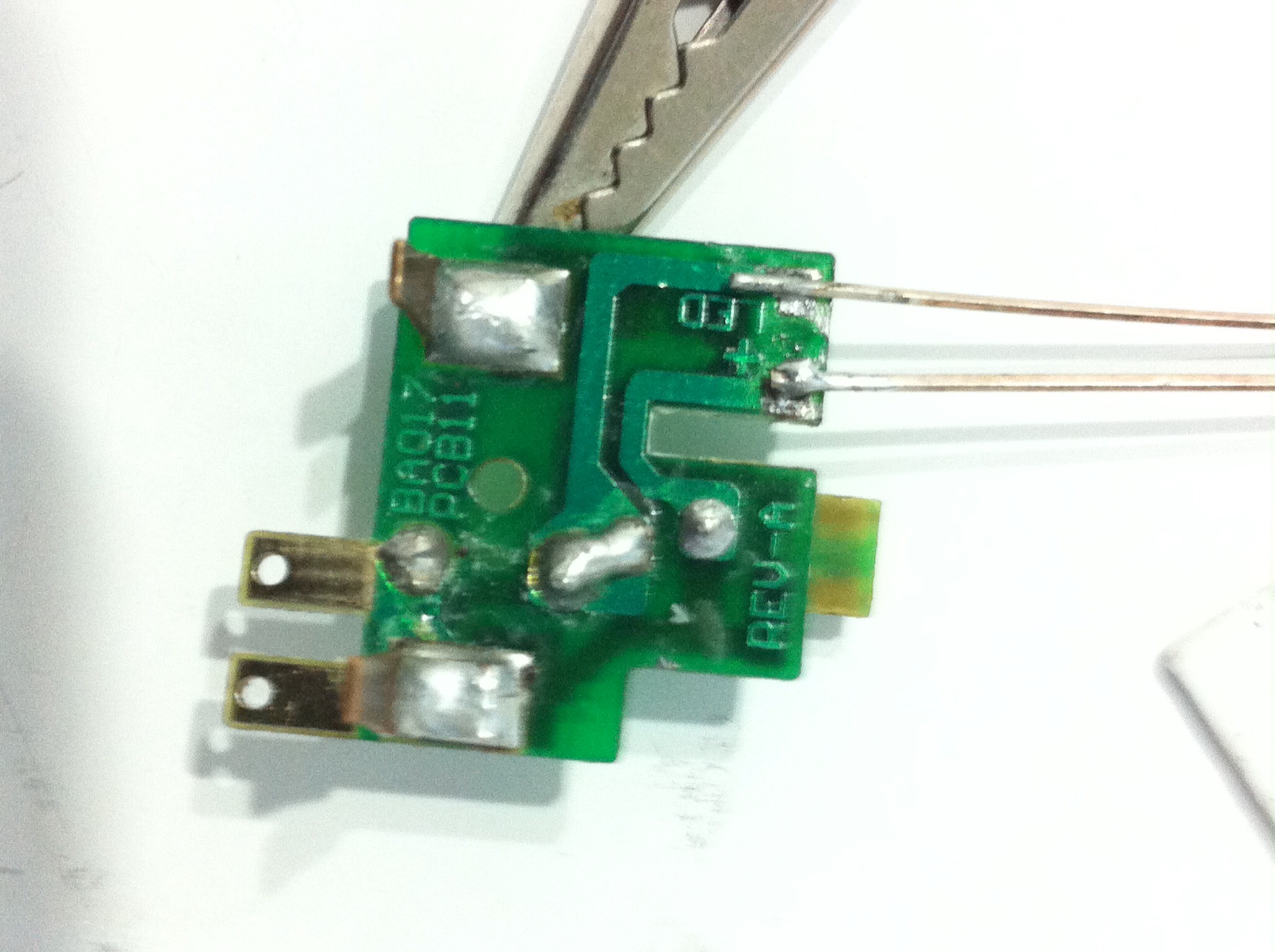

Hola he comprado una suiza azul/amarilla H0 de Ibertren Digital CC ,lleva un lokpilot básico que más adelante cambiare.

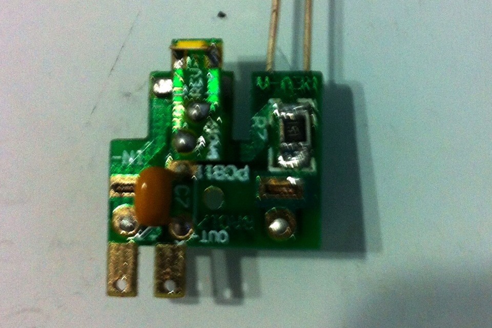

Al probarla veo que las luces del coche cabina no se encienden,entonces decido abrirla y veo que se había soltado un muelle ,despues de colocarlo y cerrarla compruebo que siguen sin funcionar ,el problema es el enganche la vuelo a abrir y pongo tensión en los bornes de la placa y funciona por lo que hasta la placa no llega corriente ya demás solo tiene dos cables,cuando inviertes el sentido de la corriente las luces cambian por lo que buscando el común para poner un decoder e iluminación interior , con los cables hice un corto y se fundieron los leds los he cambiado y funcionan pero no por los bornes sino por las tomas que pone out + - ,con lo que al volver a poner corriente y subir el voltaje hacen de nuevo ( puf otra vez quemados) esto debe ser por que el circuito es tan sime que sólo lleva una resistencia smd de 150 ohm y no protege los leds ¿ debería llevar como mínimo una resistencia para cada led?¿ de cuantos ohm? ¿Cómo puedo modificarla placa o reparar para evitar que se fundan los leds por sobre tensión y poner un decoder individual de funciones con tomas desde cada eje del coche cabina?
Pongo una foto de la placa de circuito impreso.
Gracias anticipadas por vuestra ayuda.
