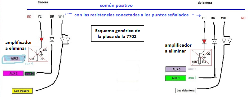

A continuación desciframos el circuito de luces de la locomotora que es sencillo, en una placa amplia. De forma genérica:
Esquema placa 7702.png (102.96 KiB) Visto 3539 veces

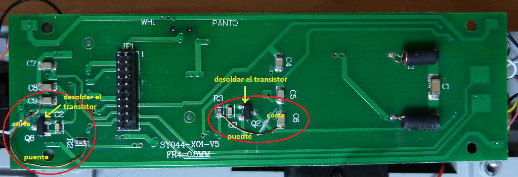

Como las seis salidas del DH21A-4 están amplificadas, hubo que anular los transistores que están en la placa, para lo cual en principio hice cortes en la pista que sale del colector para puentearla hacia el terminal correspondiente del conector de 21 pines… Al final opté por desoldar los transistores, cosa que, de haberla hecho desde un principio, me habría evitado el hacer los cortes en las pistas.

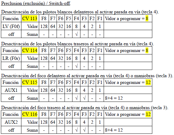

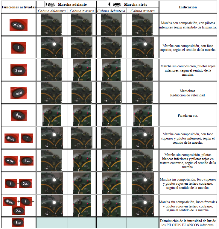

Las prestaciones deseadas se resumen en el siguiente cuadro:
Cuadro funciones.png (419.14 KiB) Visto 3539 veces

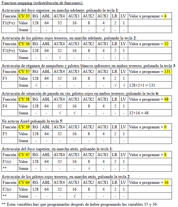

Tirando de manual, y supliendo la escasez de explicaciones en el mismo con la experiencia de Antonio en estas lides, obtuvo los valores a programar en las cvs indicadas en los cuadros siguientes (las CV33 y CV34 vienen asignadas por defecto a los pilotos blancos y esas no se tocaron)
Function mapping.png (85.31 KiB) Visto 3539 veces
Curiosamente, la prestación switch-off no está prevista para las salidas AUX3 y AUX4 (¿?) por eso no se pueden activar simultáneamente los pilotos blancos y rojos.
Por mi parte sigo encontrando caprichosa y arbitraria la asignación de estas operaciones, que creo podría ser más sencilla (quizás esto me lo inspira la ignorancia y la pereza de leer los manuales).
En el pdf adjunto, que hay que agradecer a Antonio, su autor, se comentan un poco más las prestaciones principales de este decoder.

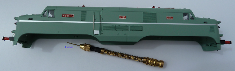

Es una desconsideración por parte del fabricante el no haber dotado de iluminación a las matrículas de este modelo, al contrario que con las 1600/1800, 2100…, ya que durante la mitad de su vida activa estuvieron iluminadas, especialmente en esta “original” de época III.

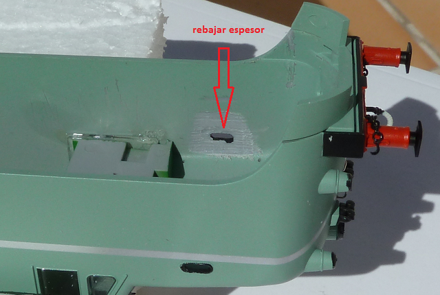

Mi primera intención era reducir el espesor cuanto fuera necesario hasta que la luz traspasase desde el interior, pero en las pruebas que hice no lo vi factible y desistí. Intenté levantar la pegatina, pero también me fue imposible sin romperla. Opté por fotografiarlas para reproducirlas posteriormente como comentaré.
Perforé el hueco con una broca de 1 mm, a mano y esta vez no rompí nada (solo algunos rayajos leves).
Al presentar las matrículas por el interior comprobé que quedaban excesivamente hundidas, lo que, además de irreal, las hacía casi invisibles. No quedó más remedio que rebajar el espesor de la carcasa con la Dremel y diversas fresas y piedras hasta dejar un espesor del orden de 1 mm. Mejor sería llegar hasta el borde, pero de eso no soy capaz sin provocar un desastre.
Rebajar espesor.png (524.86 KiB) Visto 3535 veces
De esa manera el aspecto ya es un poco más aceptable. Repasé en negro la pintura imitando el burlete (como se puede notar).

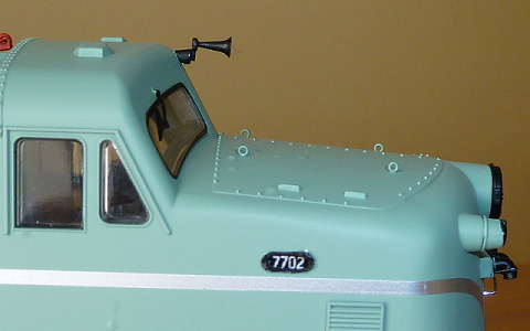

Una vez pegadas las matrículas por el interior quise imitar los cristales con “mikro Kristal klear” pero lo que hizo fue pegarse al papel y echar a perder el trabajo. Vuelta a empezar…
Matricula instalada.png (326.37 KiB) Visto 3535 veces

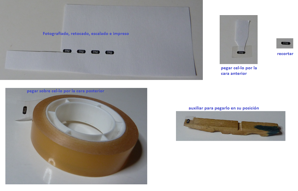

Los números los obtuve fotografiando la máquina al principio, y retocando con simple “paintshop” para luego imprimirlos al tamaño apropiado desde el Word.
Para simular el cristal pegué cinta transparente por la parte visible, a continuación los recorté y volví a pegar, esta vez por la cara posterior sobre la cinta adhesiva para luego pegarlas en su sitio, como esquematizo en el montaje siguiente
La pinza como “auxiliar” en el pegado fue imprescindible porque con las pinzas no conseguía que quedara depositada en su sitio (no se despegaba de ellas…, hábil que es uno) y para conseguir depositarla en el extremo de la pinza tuve que recurrir a salivilla… Seguro que hay procedimientos mejores.

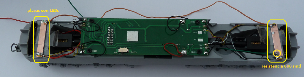

El siguiente paso fue montar los LEDs. Su ubicación la marqué a través del hueco de las matrículas y los instalé sobre unas tiras de pcb; su tamaño 0603, sunny light. Van montados en serie y con una resistencia limitadora de 6K8, y aún así encuentro un poco alta su luminosidad (las matrículas no eran iluminadas con reflectores precisamente). Se alimentarán desde el positivo rectificado de la vía.
Cuando hice la prueba de iluminación, encontré que el mecanizado de la carcasa alrededor de los huecos dejaba pasar la luz; tuve que pintar de negro el interior.

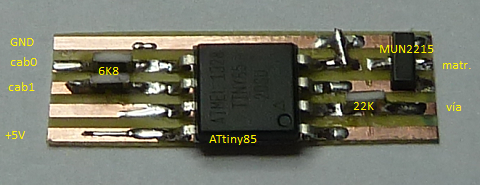

Las matrículas podrían iluminarse a partir de la función F0, por ejemplo, en cualquiera de los dos sentidos, pero como también pensaba iluminar las cabinas de forma similar a como hice con las otras dos 7700, aprovecho otra salida disponible en el ATtiny85 y le asigno esta función, con un transistor como amplificador y adaptador al voltaje de la vía rectificado.
El siguiente paso era, por tanto, preparar el decodificador auxiliar. Dado que en el conector NEM660 está disponible el voltaje de 5V (pin 12) y masa (GND pin 20) el circuito se limita al microcontrolador, las resistencias limitadoras y el transistor amplificador.
Esquema aux.png (7.75 KiB) Visto 3531 veces
Va montado en una placa con pistas de cobre separadas 1’27 mm de ledbaron, por lo que resulta muy sencillo de preparar

Las cabinas se iluminan con LEDs 0401 blancos de ledbaron que tienen cables esmaltados soldados a sus terminales.
El programa es similar al de las cabinas anteriores, aunque aquí la operatividad de las funciones es:
F5 enciende la cabina delantera en el sentido de la marcha; si la locomotora está en marcha se atenúa progresivamente su luminosidad a un mínimo.
F6 enciende la cabina trasera en el sentido de la marcha.
F7 enciende las matrículas.
Todas las funciones, de F0 a F8 son independientes entre sí, en la medida en que el DH21A-4 lo permite. En el vídeo que se adjunta se muestran una variedad de las posibilidades.
El fichero adjunto al final contiene el código en lenguaje c del programa y el código hexadecimal.

Bonito trabajo alucinado me quedo, estoy trasteando con los Attiny85 para otros montajes y aprovecho para preguntarte si estos se pueden llegar a alimentar a 6V y me tiene extrañado que el código sea en hex para un Attiny, y como programarlo, de Arduino estoy flojo todavía.
A ver si me puedes aclarar un poco el lio saludos Luis.
Yo no he sido nunca capaz de hacer eso! Cuando un SMD me ha molestado, al final he optado por ponerle el soldador directamente encima, derretirlo literalmente, y luego retirar los restos con una pinza. Es decir, romperlo. No me imagino cómo has conseguido sacar un transistor, que encima tiene tres patas!!

Luis, los ATtiny admiten 6V como máximo absoluto; es decir podrían destruirse si se pasa un poco de ese valor; mi consejo es que le conectes un diodo en serie con esos 6V y así tendrías una garantía de funcionamiento sin problemas.
Los programo en lenguaje c en el entorno AtmelStudio porque en entorno arduino no he sido capaz de que de decodifiquen la señal DCC dado que son pequeños y les incluyen otras prestaciones que limitan su rapidez de respuesta. Creo haber leído que arduino puede programar a partir de ficheros .hex, pero no te puedo decir más porque no conozco más detalles (cuando me encontré las limitaciones me pasé directamente a c fuera de arduino, que sí utilizo para otras cosas).

Norber, con un soldador de punta fina de unos 14W aplicando la punta sobre la patilla (y metiendo un cutter fino o algo similar por debajo para levantarla suavemente) se puede desoldar sin destruirlo; eso sí, uso una lupa de sobremesa con luz para suplir lo que ya mi vista no alcanza, jeje. Al desoldar la patilla individual, ya se puede levantar con pinzas mientras se aplica calor sucesivamente a las demás patillas.
