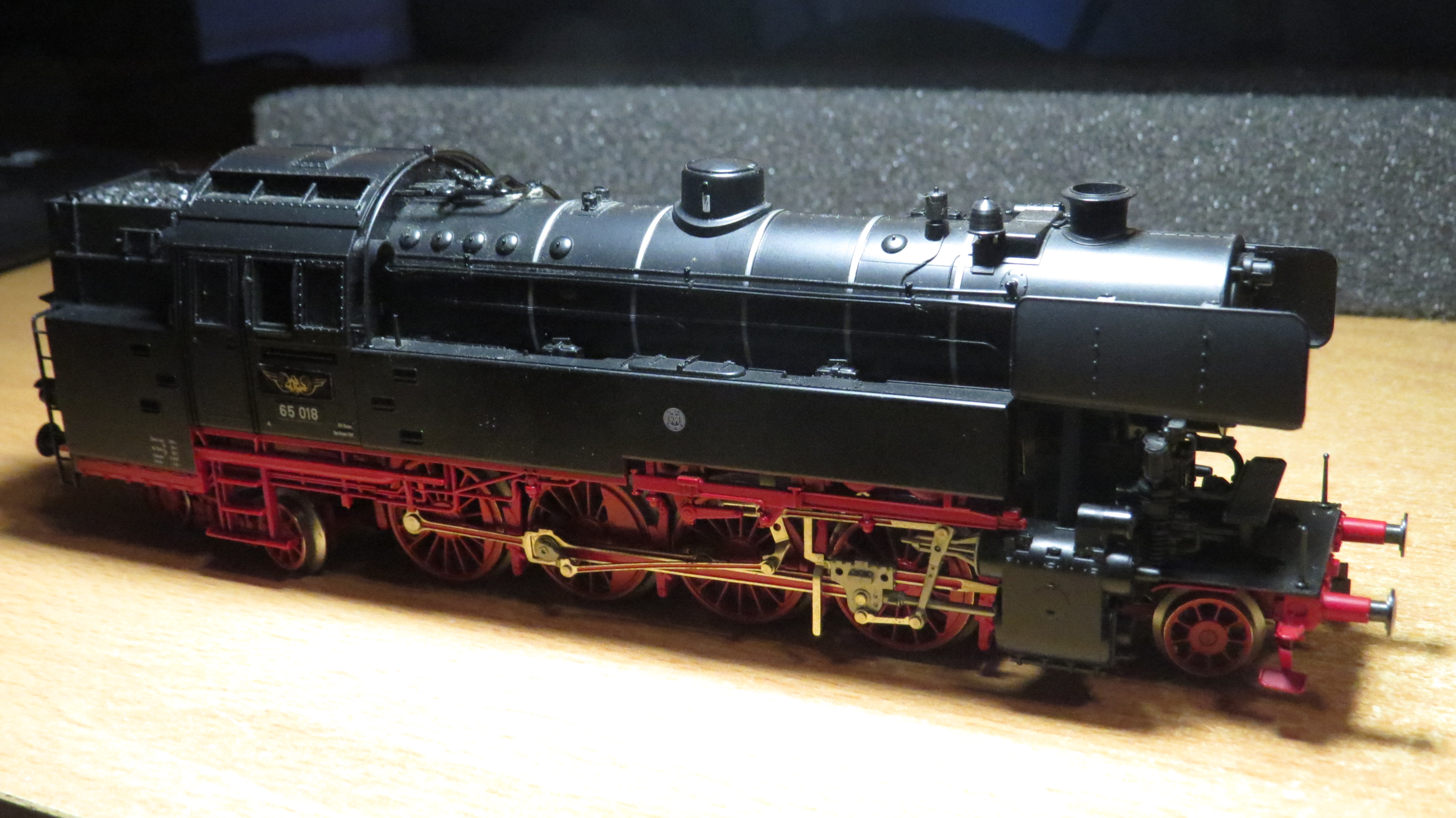

saludos , he comprado una Locomotora de vapor FLEISCHMANN 4065 que esta en perfecto estado y deseo digitalizarla, me gustaria me dijerais si sera posible por el tipo de motor que lleva y demás, mando fotos

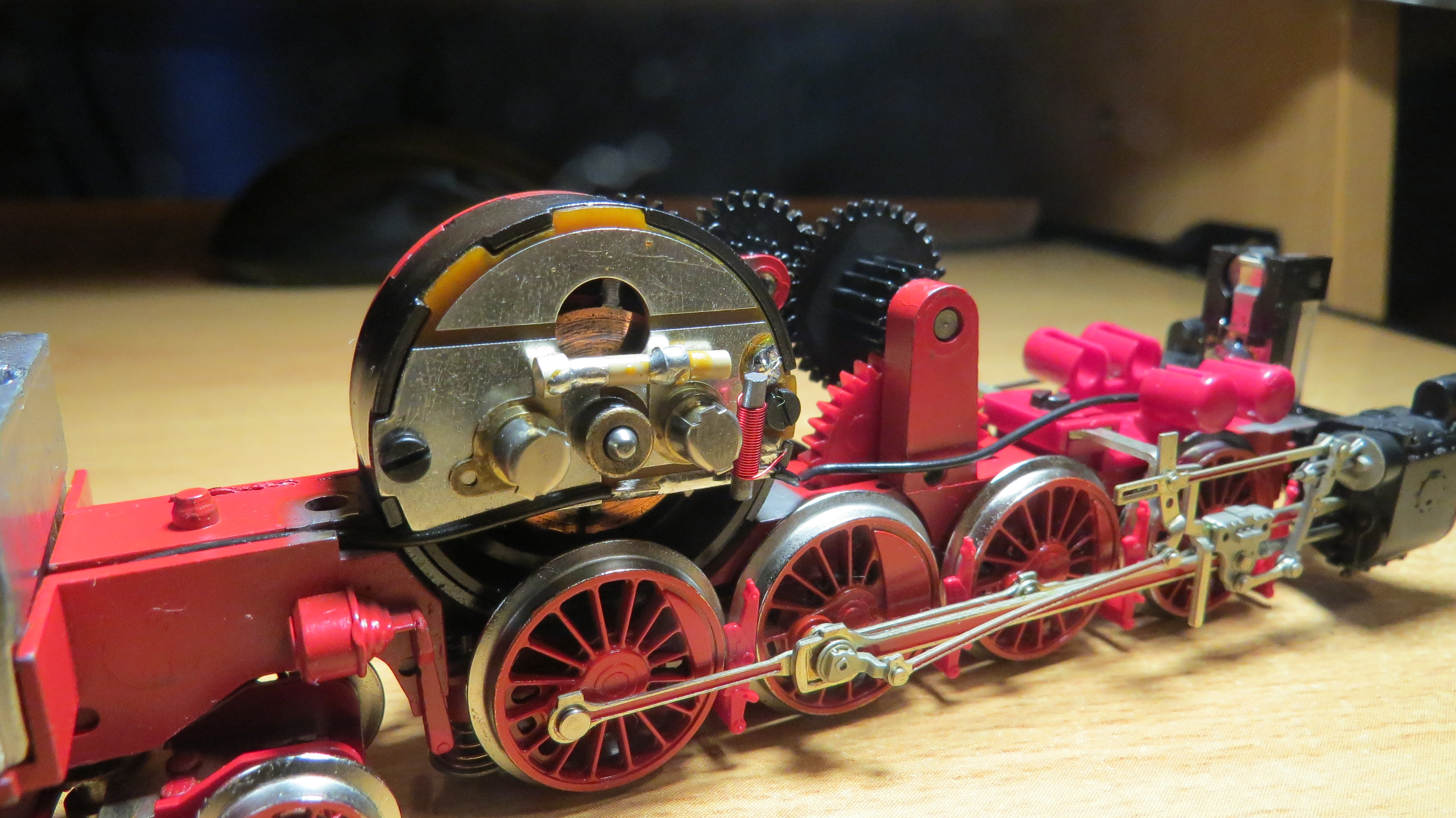

Creo que es posible, yo convertí una fleischman antigua (Br 57), lo que cuidado porque estas máquinas el chasis conduce un carril la electricidad al motor sin cable (solo hay un cable para el otro carril), y tienes que aislarlo muy bien porque hay que poner entre las vias y el motor el decoder.

123456, parece bastante fácil. El cableado parece igual al de la primera que digitalizo en el hilo que te ha puesto GM333, la T 18. Pero el trabajo en el escudo motor es el mismo que el de la locomotora P 8 que está en la página 2 del hilo ya que la escobilla izquierda hay que aislarla del eje del motor.
Supongo que el decoder entrará bien en la caldera o, si no, en la cabina. Y no sé si el contrapeso permitirá pasar bien los hilos o tendrás que hacerle una acanaladura con una lima para ello.
Si tienes alguna duda pregunta pero creo que con lo que hay en el hilo lo tendrás bastante claro.

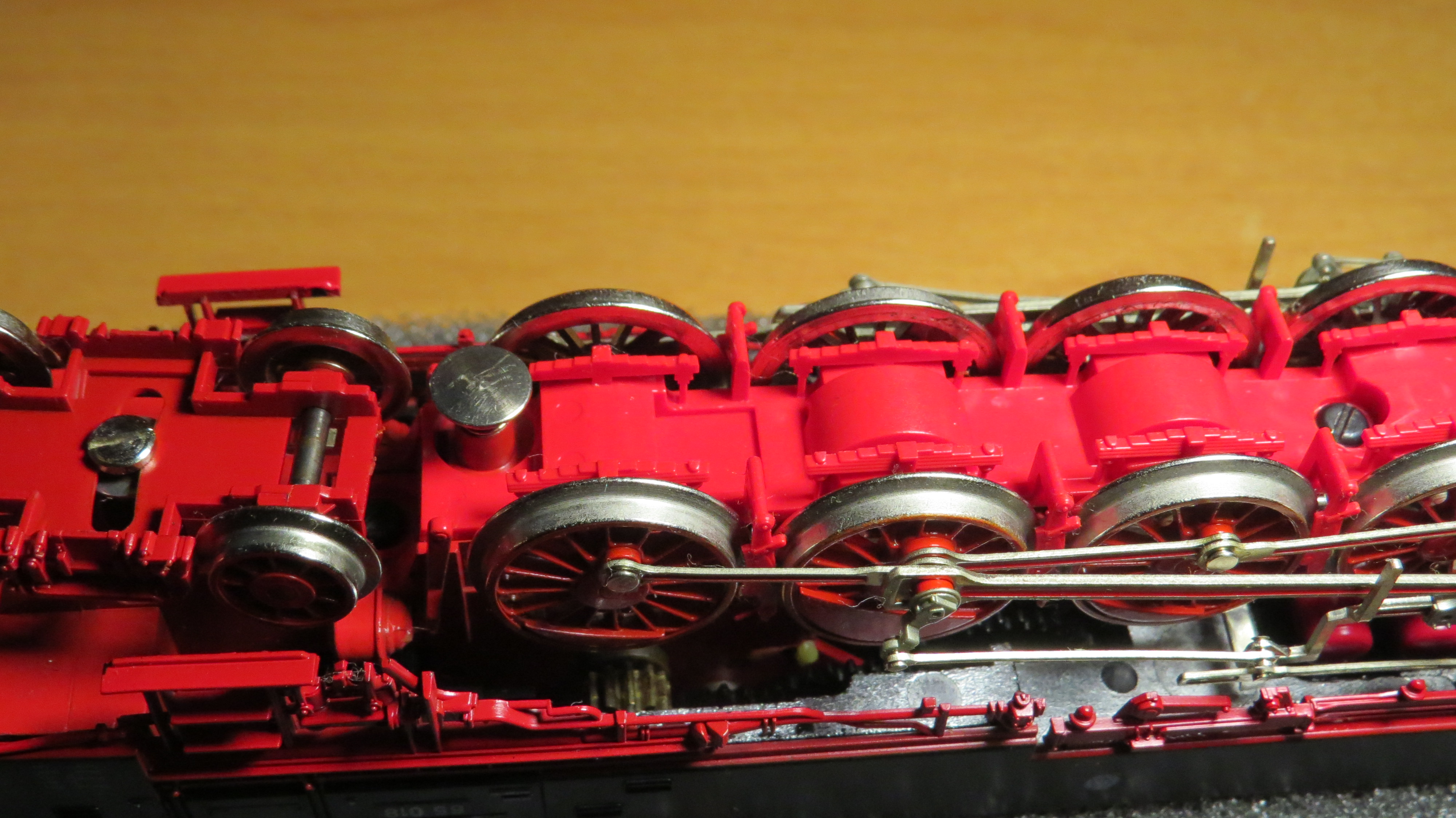

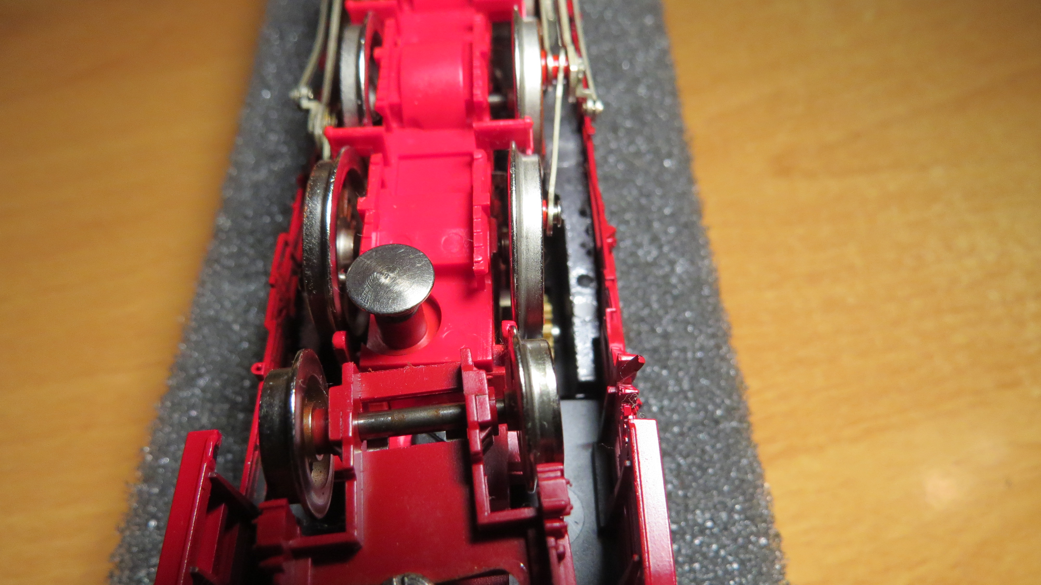

saludos he leido y releido muchas veces antes de empezar al trabajo, existen algunas dudas, como se puede ver en las fotos debajo de la locomotora existe un boton metalica grande con un muelle que sube y baja por presión ¿habra que anularle? ¿que funcion lleva?
Mensajes: 2788
Registrado: 17 Dic 2010 19:14
Ese botón es la famosa “seta” que utilizan las locomotoras Fleischmann para, al hacer contacto con un raíl de contacto instalado asimétricamente entre los dos railes, cerrar un circuito entre la masa de la locomotora, y por tanto el ráil izquierdo, y dicho raíl de contacto activando así automáticamente el motor de una aguja o de una señal, un relé, etc.
No influye para la digitalización por lo que no tienes que hacer nada con la “seta”.
Saludos José María KPEV
