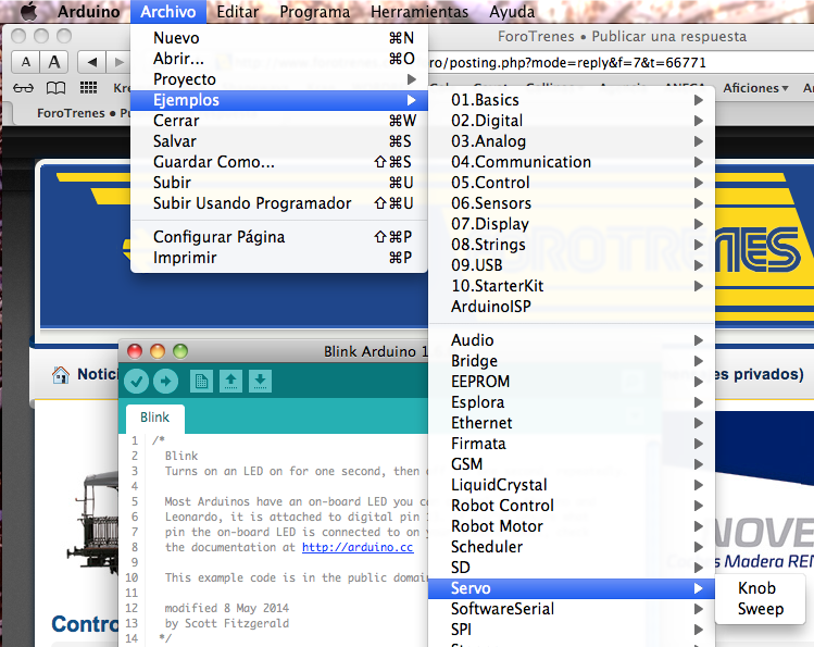

Empieza por los ejemplos que se incluyen en la instalación del entorno de programación de Arduino:
Verás qué sencillo es. Y si te atascas, pregunta, pregunta.

Rokiski: El software es muy sencillo de utilizar, las librerías se copian en la carpeta "librerías" normalmente están por la carpeta misdocumentos/arduino/librerias, creo recordar en windows, ahora me pase a linux y la ruta es otra. Una vez que la tienes en su sitio, abres el archivo del programa que sera extensión .ino y si todo va bien es cargar el programa en la placa. Bueno esto seria a "groso modo".
Si no has usado nunca Arduino, puedes mirar aquí para familiarizarte: http://www.infotronikblog.com/2014/12/arduino-primeros-pasos.html
