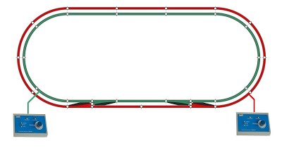

buenas.Yo tengo una duda con el multimaus.Como doy corriente a más de un circuito de la maqueta unidos por desvíos?puede que para algunos sea pan comido pero yo no estoy muy puesto en el tema digital
Nota 01 Nov 2015 22:16
Mensajes: 2275
Registrado: 21 Mar 2014 12:52
Bueno, plantéatelo así, ¿cómo alimentarías a más de un circuito en la maqueta que están unidos por desvíos en analógico? (suponiendo que va a haber una sola locomotora)
es lo mismo, no necesitas aislar nada, excepto que te metas con el tema de detectores de presencia, múltiples sectores de alimentación porque tengas una maqueta enorme con muchas locomotoras a la vez o que haya un bucle/triángulo (en cuyo caso necesitas un gestor de bucles)
Pero si nos vamos al caso más sencillo, pongamos dos circuitos concéntricos unidos por dos transversales para poder pasar de uno a otro con facilidad, pues eso, simplemente alimentas uno de los dos circuitos y ya debería estar.
Otro tema es que quieras poner varios puntos de alimentación para evitar problemas de malos contactos en los puntos de unión de la vía, yo en particular pondría de dos a tres puntos de alimentación en cada circuito (más en concreto un punto de alimentación por cada metro, más o menos), pero sin complicaciones. (Ah y no haría falta aislar nada en el ejemplo puesto, los puntos de alimentación son para asegurarla, no cuestan mucho y evitan dolores ca cabeza).

pero si tú alimentas vamos a suponer el circuito A,sea corriente analógica o digital,en el momento que la máquina pasa del circuito A al B y cierras el desvío para que solo circule por el circuito B te quedas sin corriente,puesto que el circuito B no está alimentado.No sé si me explico bien
Nota 02 Nov 2015 14:00
Mensajes: 2275
el caso que presentas es porque están aislados los carriles en la unión entre los circuitos (típicamente en las agujas de paso) y en analógico eso se hacía para poder hacer circular dos máquinas de forma independiente, una por circuito y utilizando un transformador/regulador por circuito (en el momento de pasar una locomotora de uno a otro de los circuitos debían estar con la polaridad correcta y la tensión --posición del mando -- igualada.
(esta imágen está tomada de la web https://sites.google.com/site/quierouna ... e-traccion, sitio que te recomiendo que veas con calma, tiene mucha información y muy buena)
Con el digital, sin embargo, eso no es necesario, no se aísla nada y una sola toma de corriente en cualquiera de los dos circuitos es suficiente, encargándose ahora el sistema digital de dar las órdenes a cada locomotora de cómo tienen que ir.
