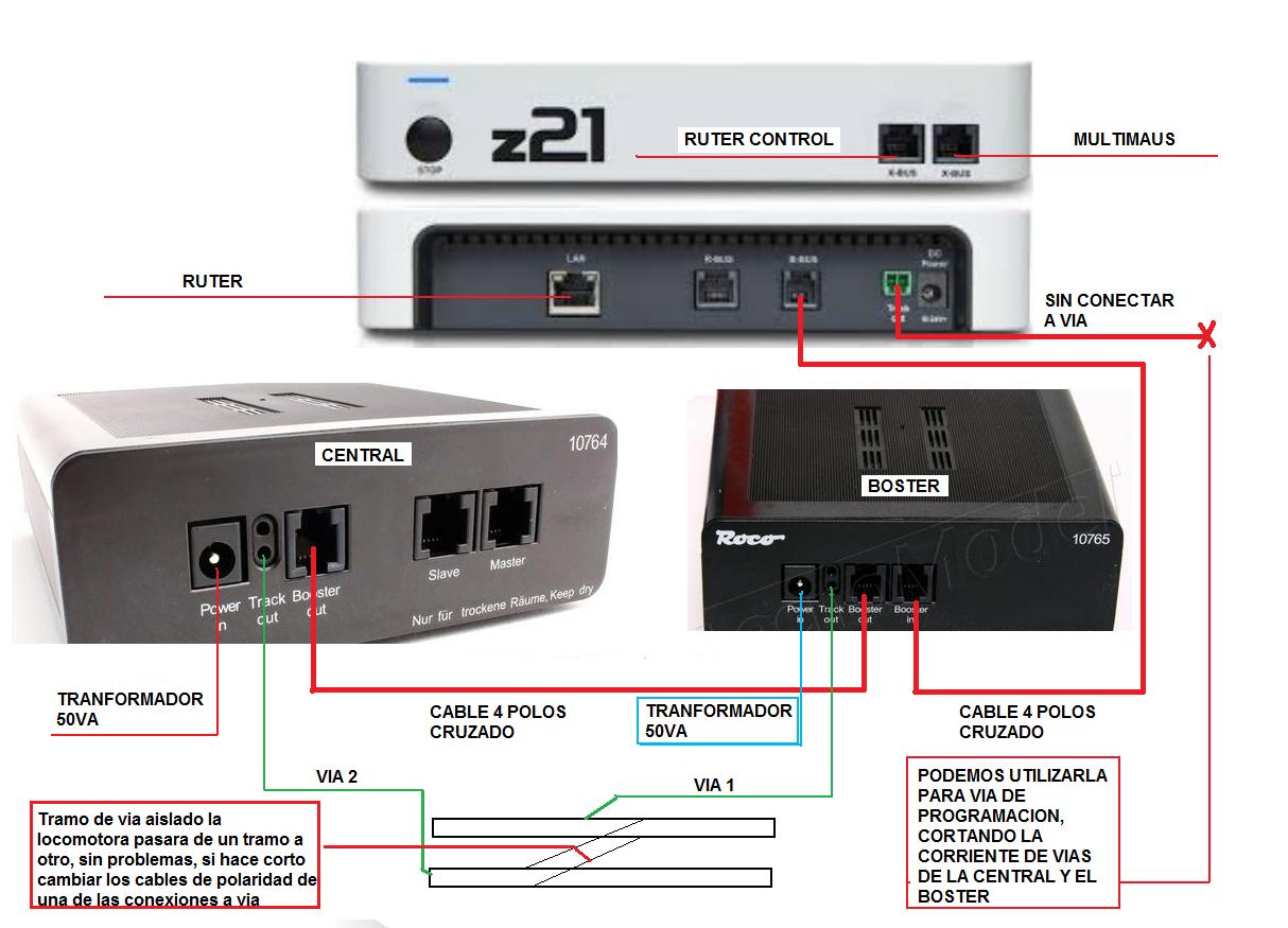

Hola ,buenos dias compañeros, pongo como he hecho mis conexiones de z21 blanca para aprovechar lo que tenia en mi instalacion .
Antes de tenerla, mi instalacion hera una central roco y un boster, ya que tengo 4 circuitos y los dividi en 2 secciones, en una puse la central y en la otra el boster ,para no quedarme corto de alimentacion. Ya que tengo tambien 14 desvios y tres desenganchadores digitalizados, mi via es geoline de roco y los desvios y desenganchadores tienen sus propios decoder.
Ahora me he comprado una z21 blanca, y he visto que su tranformador es un poco corto 36va.
yo tanto la central como el boster los tenia con uno de 50VA. para cada, después de preguntar al servicio técnico de roco si podía ponerle un tanformador de estos a la z21 ,me dijeron que no servia pues la z21 solo admite corriente AC y el transformador saca DC, con el fin de aprovechar estos tranformaoreshe optado por esta instalación.
Todo funciona a la perfección tanto con el multimaus como con movil y tablet.

Hola Eduardito,
Blanco y en botella, está muy bien y muy claro lo que has puesto.
Efectivamente, la nota de cambiar la polaridad si hay corto es correcta, pero indicar que sólo hay que hacerlo una vez ;) una vez está correcto ya no hay que volver a preocuparnos, excepto que desenchufemos y luego volvamos a conectar.
Como la conexión desde los booster a la vía es con un conector reversible, lo más fácil es sacar el conector y girarlo 180º

hola, espero no hacerlo mal, hasta ahora solo leo, pero veo las conexiones, y, de esa manera no se pone transformador en la z21?, o es que se sobreentiende que esta conectado?, perdon, nuevo y torpe que soy

Hola compañero 00juanma00.
Cada elemento 10764, 10765 y z21 debe de llevar enchufada su alimentación.

Una pregunta mas, veo en la foto que la conexion que dice multimaus, indica ruter control, no seria las dos conexiones para el multimouse?, lo siento, estoy muy confundido, mi tema es que tengo dos 10764, una z21 blanca , un glenli-usb, rs8 (retroseñalizaion) de lo PpP, y placas MotK ( tambien de los PpP para mover motores kato),y la verdad es que no se como conectarlo todo sin que explote, si alguien me pudiese ayudar le estaria muy agradecido.

Mensajes: 7080
En las salidas X-Bus se pueden conectar qualquier elemento que use la red XpressNet, como los mandos LokMaus-II, los MiltiMaus, los mandos Lenz y los generadores de rutas tanto Roco como Lenz.

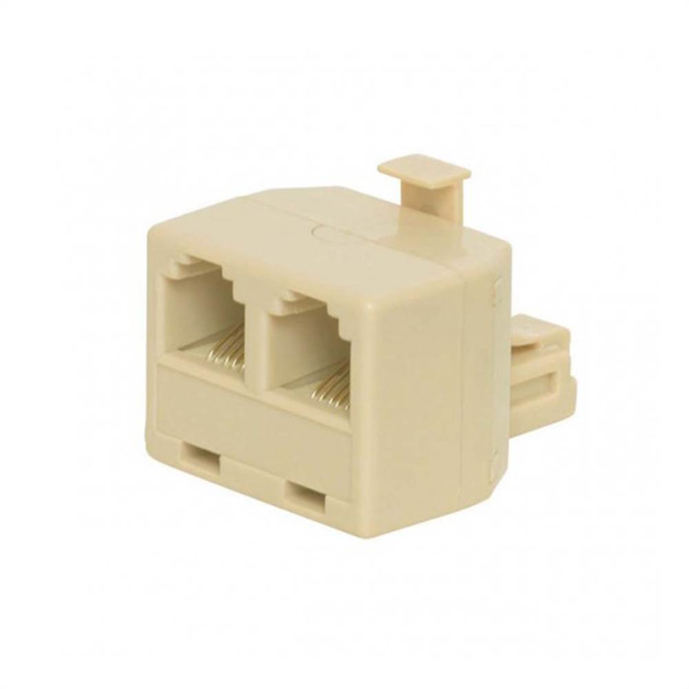

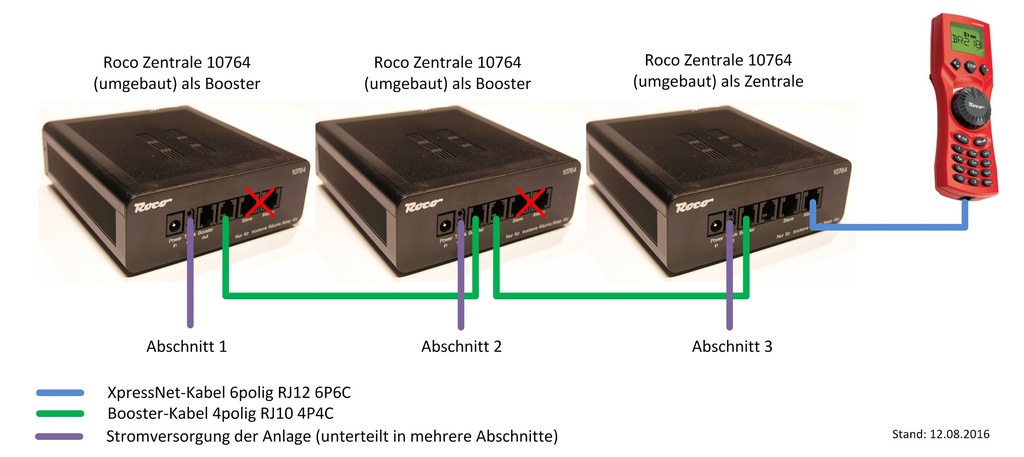

En la salida Booster Out de los 10764 puedes poner un "ladrón" como éste
de 4 hilos RJ10 y usarlos como booster de la Z21. Pero, ¡alerta!, no puedes poner ningún mando o te cargas el sistema!!!!!
Nota: El Abschnitt-3 equivale a la Z21
