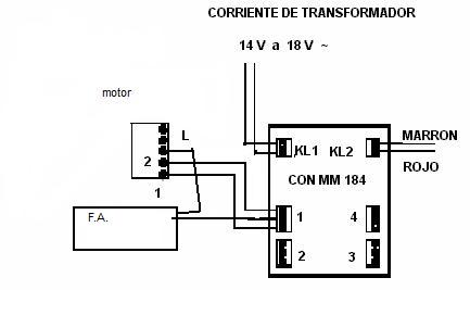

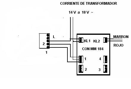

Tengo una duda sobre este decoder.
En cada salida, la tensión la coge de dentro del propio deco, o es la que viene de la fuente (v de la fuente al motor, del motor a 1 0 2 de la salida del deco y por el común cierra el circuito con f.a.) y no tiene nada que ver con la que tiene el deco por dentro, que solo sería para activar el rele.
esquema con-dcc-184
esquema original.jpg (12.3 KiB) Visto 744 veces
Si es de la segunda forma, se podría poner cualquier tipo de fuente para alimentar aparte el relé y el motor?
Me explico:
Podría poner una F.A. cualquiera (5, 12, 24 V) alterna o continua, en función de lo que necesite
con F.A, separada para motor
