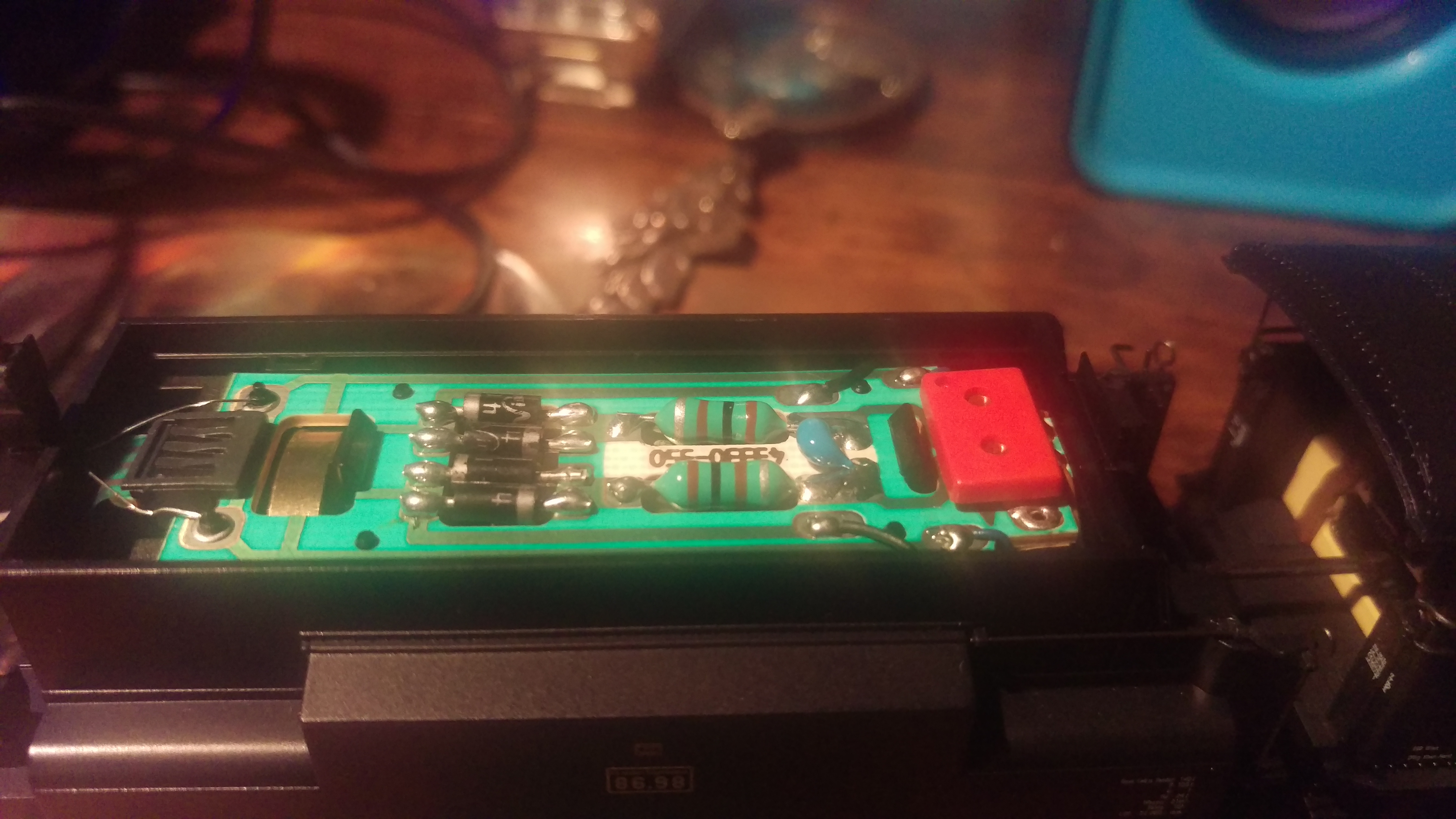

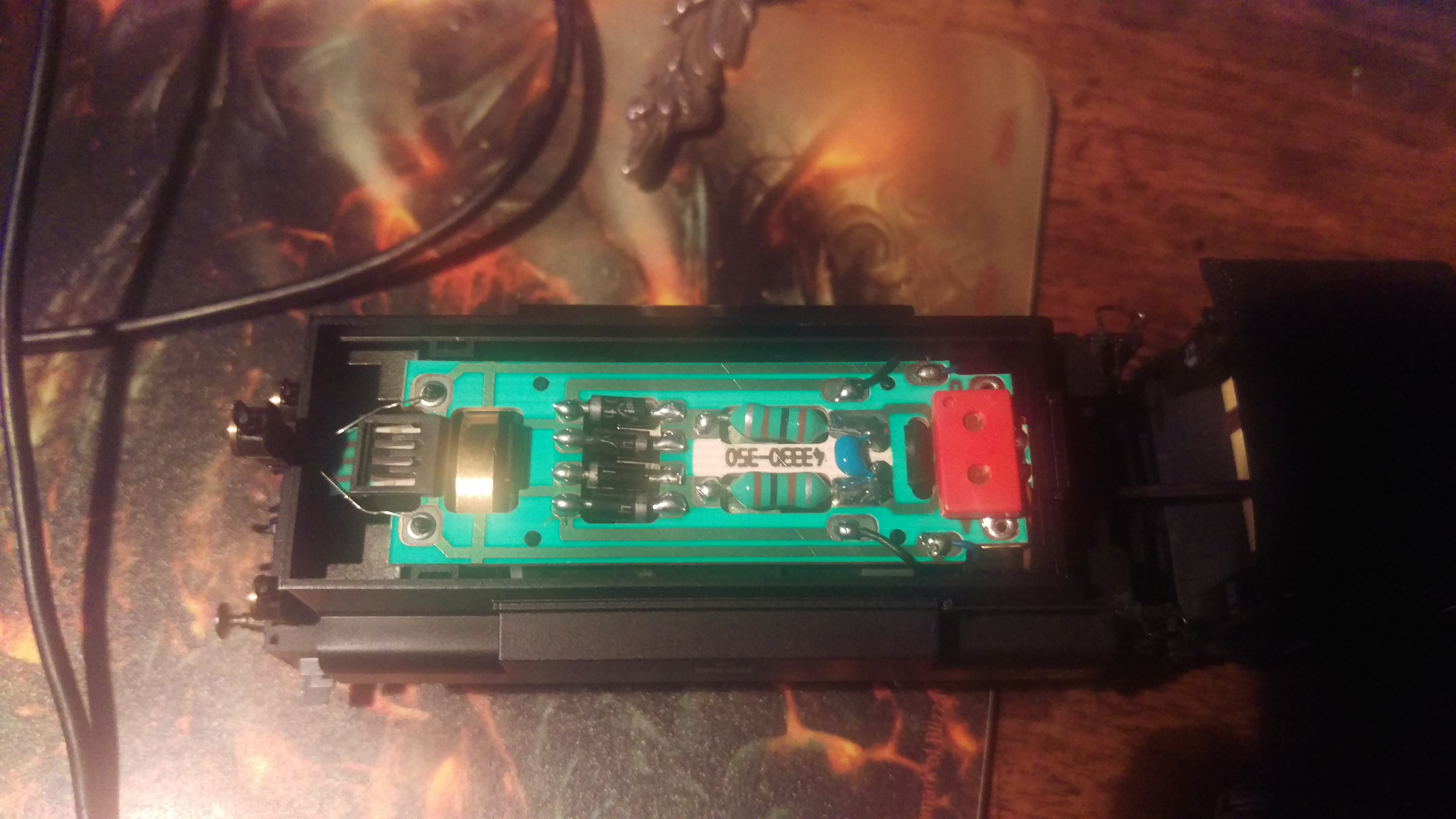

Buenas noches, tengo esta maquina de roco museo ref 43330 digital, en las instruciones basta con girar 180º el puente, cosa que he hecho y no funciona, la duda es si hay que quitar el puente de color azul que hay entre las dos resistencias de color verde, pues no me queda claro en las instruciones en la que salen dibujadas unas tijeras, agradecere cualquier aclaracion sobre esta duda.
gracias.

No entiendo muy bien lo que preguntas. ¿Quieres digitalizar la máquina o usarla en analógico?
Si quieres digitalizarla, tienes que retirar el puente, que es la pieza rectangular roja (la azul es un condensador cerámico) y pinchar ahí un decoder de 8 pines.
Guillermo.
HO - RENFE. GenLi/Nanox/S88 - Rocrail
Mensajes: 221
Registrado: 28 Feb 2012 13:36
Fogonero tiene razón. Tienes que comprar un decoder y pincharlo donde esta la plaquita roja.
