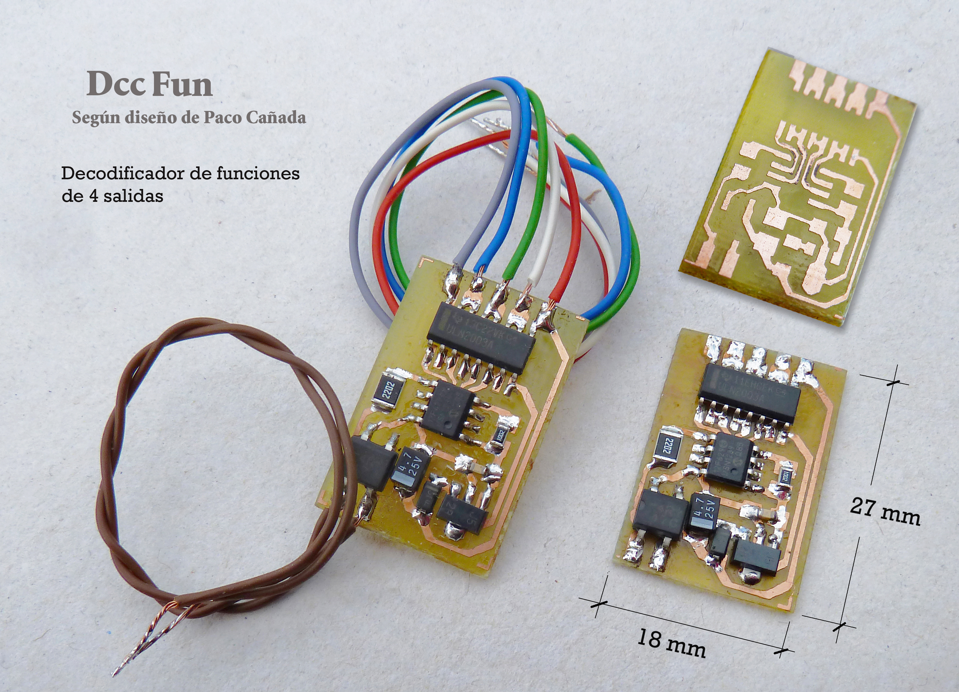

No obstante pongo mi experiencia: normalmente esto lo resuelvo con el deco de 4 funciones de Paco Cañada. Funciona muy bien y sale muy, muy económico.
Creo que cada una de las cuatro salidas soporta 250 mA; además las salidas son muy configurables y susceptibles de incorporar varios efectos.

Perdona Mikadoazul, no te he preguntado si te gusta montar tus propios circuitos. Los decos que he citado son caseros, aunque muy fiables.
La página es http://usuaris.tinet.cat/fmco/.
Es muy conocida por sus interesantes proyectos. Construí varios de una tacada y, hecho así, pueden salir por un par de euros o menos.
Es necesario un mínimo utillaje para montajes electrónicos y un programador de micros.
También he visto decos comerciales de 2 y 4 funciones, sólo funciones auxiliares, a muy buen precio.
Respecto a su dirección de programación, en principio, tienen que llevar la misma de la locomotora y luego ya deben establecerse las teclas de activación, o bien otros aspectos como, por ejemplo, si deben responder según el sentido de marcha de la composición, etc.
