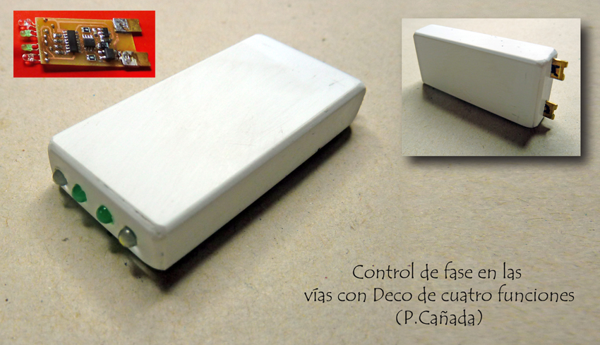

Hola a todos,
Este pequeño gadget es bien conocido. Se trata del decodificador de 4 funciones (de la web P.Cañada). Debidamente configurado sirve para identificar los raíles J y K. También comprueba la presencia de AC y DC.
Es algo que tenía realizado hace tiempo, pero estos días me he animado a "carrozarlo" con unas placas de evergreen, quedando como en la foto, del tamaño de un mando de garaje más ó menos (55 x 25 x 10 mm).

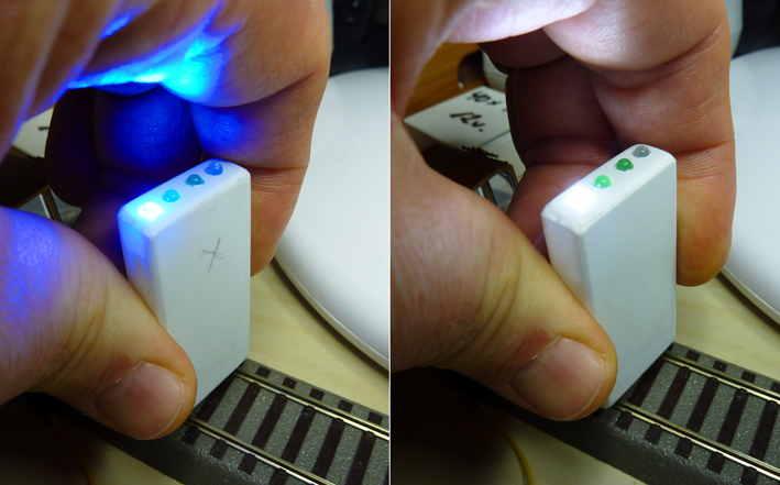

Según su posición se encenderá un diodo (azul, en este caso) o blanco.
Los dos diodos verdes centrales indicarán DC (encendiéndose uno u otro en función de la polaridad), o los dos en el caso de tensión AC.
No es imprescindible, pero es simple y útil. En la red hay otros sistemas también sencillos.
