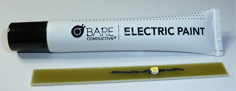

hasta ahora mi experiencia con este tipo de productos es que no sirven para lo que buscas.
Pintura conductora.png (179.06 KiB) Visto 4801 veces
Este lo he comprado recientemente en RS y conduce, es algo adhesivo, pero no creo que sirva como soldadura, en ningún caso.
He probado también la pintura de plata y el resultado es parecido.
