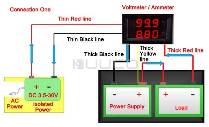

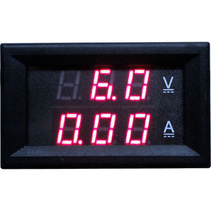

He estado buscando información por el foro y he encontrado casi toda la información que necesito, pero tengo una duda, quiero instalar un "aparatejo" de estos que muestra voltaje e intensidad a la vez:
Este es su esquema de montaje:

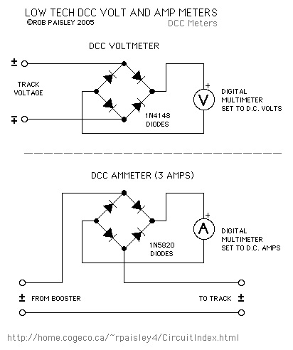

Debido a la peculiaridad de la señal DCC voy a poner los circuitos siguientes para obtener la señal a medir:
Tengo claro si pongo un Voltímetro y un Amperímetro separado siguiendo el último dibujo, tengo claro como montar el "aparatejo" si fuera corriente continua normal solo hay que seguir el segundo dibujo, mi duda viene al tener que juntar los 2 esquemas y el "aparatejo" trae 3 cables 2 para intensidad y uno para voltaje, siendo común uno de ellos para voltaje e intensidad, ¿donde encajan los 3 cables entre el booster, la vía y los dos circuitos de los puentes de diodos para voltaje e intensidad?.

Y para que complicarse tanto la vida, existiendo este otro aparato.

Hola Catenarias:
El rango de voltaje del medidor que has puesto es de 80 a 300 V, no vadría para nuestras maquetas.

Realmente el medidor tiene cuatro cables, pues uno cualquiera de los de intensidad es el "cuarto" que echas en falta. Simplemente duplícalo y llévalo al rectificador de la tensión, junto con el otro que si te trae.
Y que la tensión DCC no tenga forma sinusoidal no le priva de su carácter de alterna. Y es alterna porque cambia completamente de polaridad con una frecuencia, eso si, aleatoria porque la impone la codificación de la señal que transmite.
Con esos montajes medirás el valor eficaz de la tensión y la intensidad DCC rectificadas de doble onda (onda completa) y obtendrás un buen medio de detectar sobrecargas. El problema podría llegar al medir cortocircuitos en la vía. Probablemente de hasta 10 A. Se quemaría el amperímetro?
Ya contarás el resultado. Ok?
He aquí la duda, que quiero saber que cable y donde el que se duplica para no cargarme el medidor a la primera

Y como dice norber, la única diferencia que hay entre un aparato y otro, es que los circuitos rectificadores en el de alterna, ya van incorporados dentro.
Es que no hay otra manera de medir corriente alterna/dcc, que rectificándola previamente, para medir su valor eficaz.

Estos módulos que miden corriente y tensión continua si se quiere usar estos módulos para la medida de la señal DCC de nuestros Boosters necesitan un pequeño circuito adaptador.
La precisión no es comparable a un medidor profesional como el RRampMeter pero está dentro de unos márgenes aceptables si lo queremos sólo como indicación.
https://usuaris.tinet.cat/fmco/download/VoltAmpDCC.pdf
