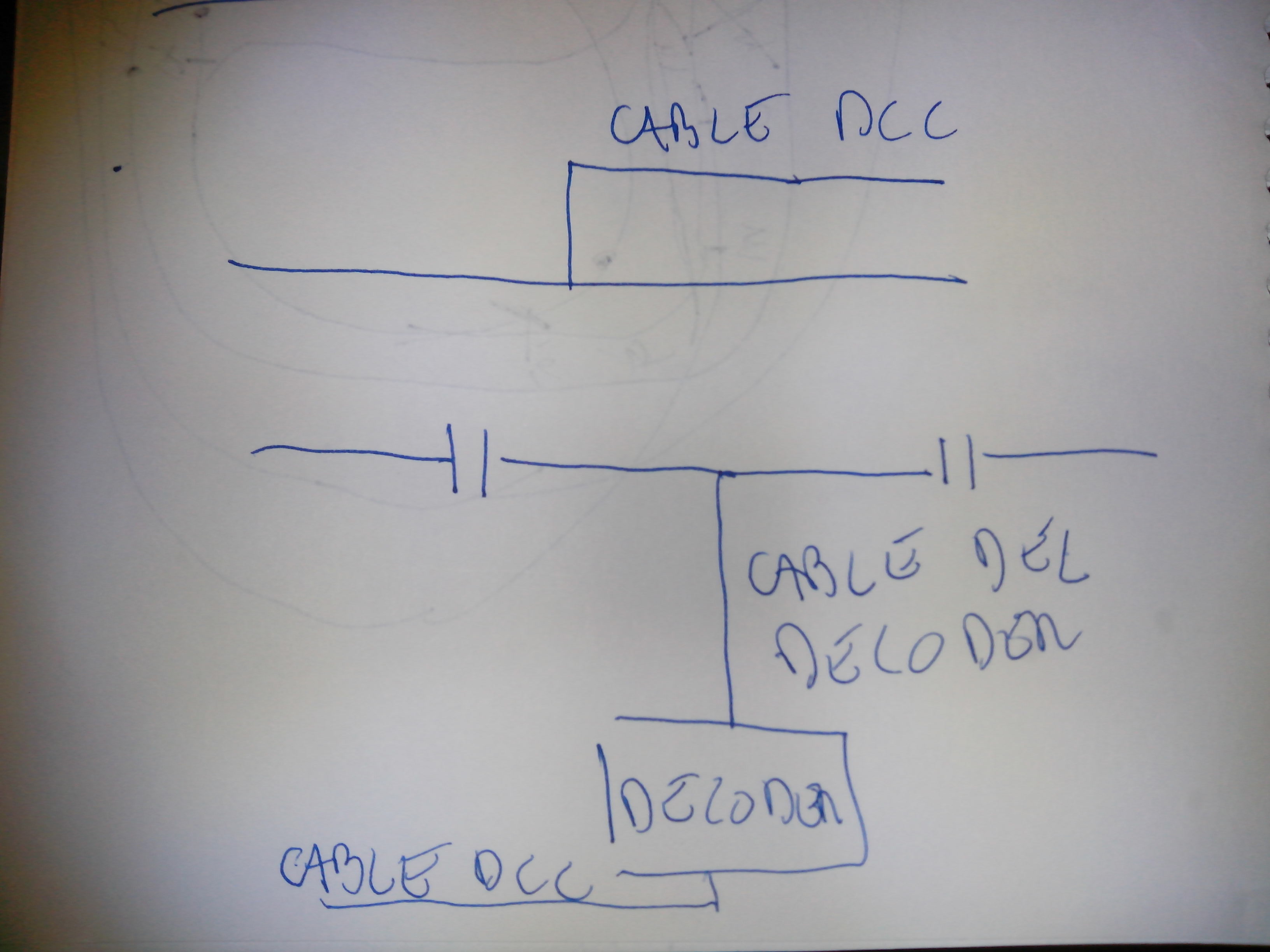

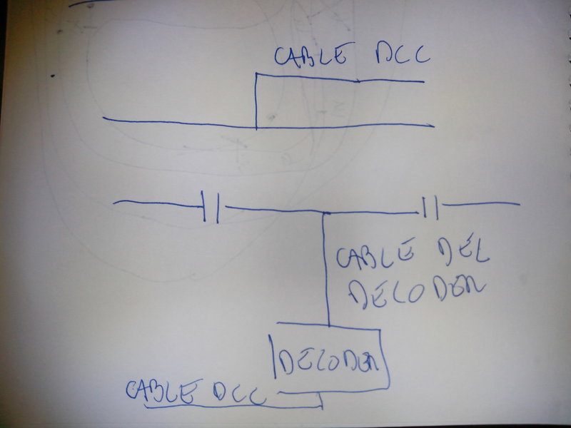

La pregunta es si en un tramo en el que hay un cable para conectar un retromódulo ya sea de detección o parada si puede haber también un cable de toma de corriente para ese carril.
Sería lo que pongo en el dibujo
Saludos y gracias anticipadas
Rafael

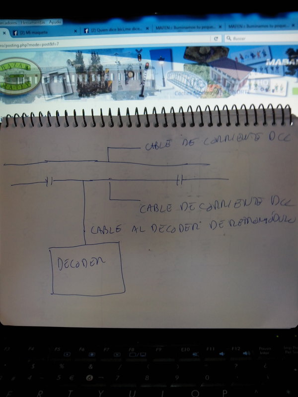

NO,NO y mil veces NO , El cable de alimentación tiene que entrar en el decoder y desde el detector correspondiente al tramo si necesitas mas de una toma de correinte cógelo de este ultimo no lo pongas al revés por que no vas a detectar nada de nada y puedes tener problemas un saludo.

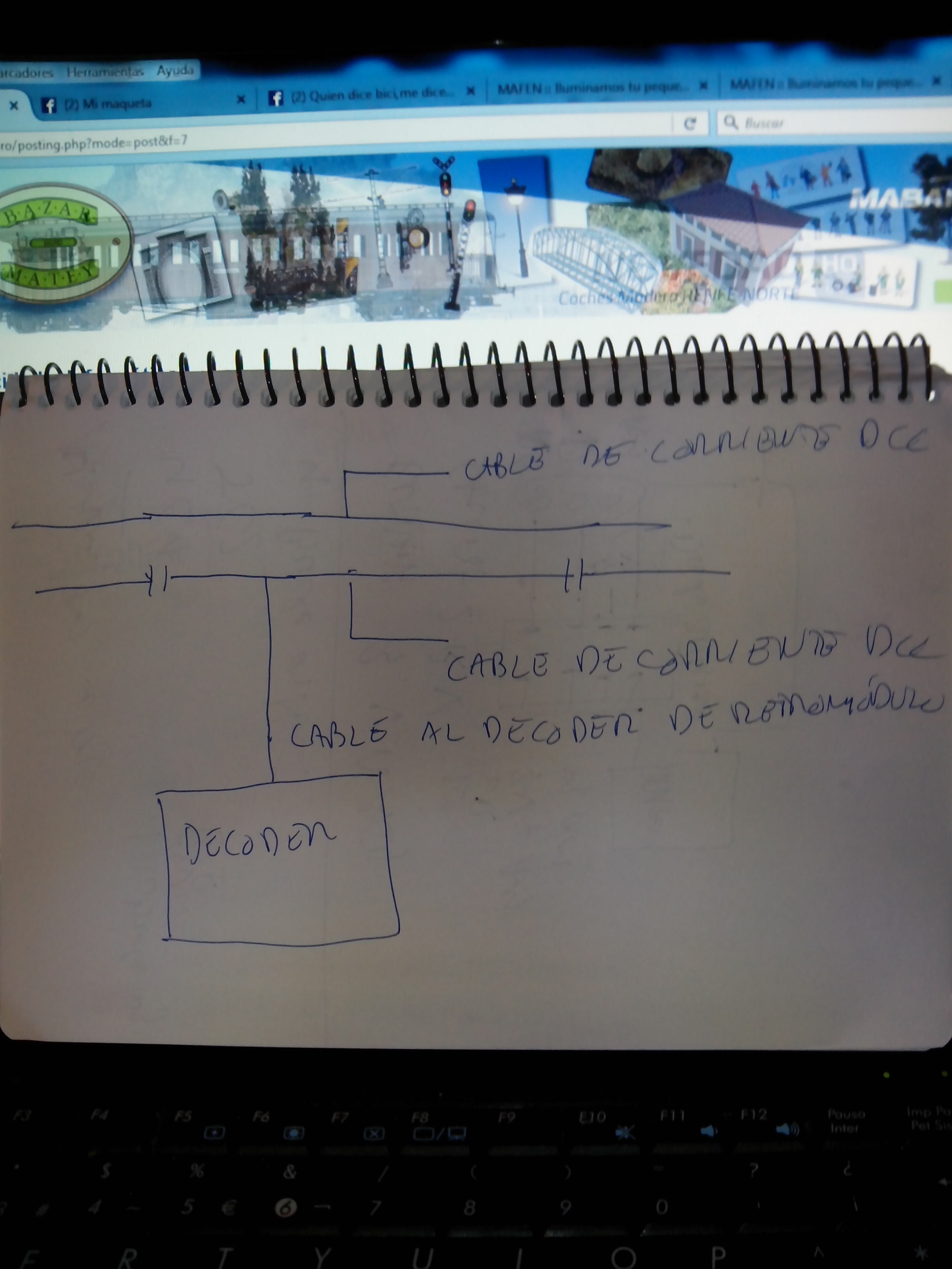

¿ Entonces si en una zona hace falta alimentación si o si y también hay que poner un retromódulo, la solución es poner un cable de alimentación en el otro carril y que la corriente de la zona del retromódulo en vez de venir directamente del cable madre de DCC venga del decoder del retromódulo ?
¿ Sería asi ?
