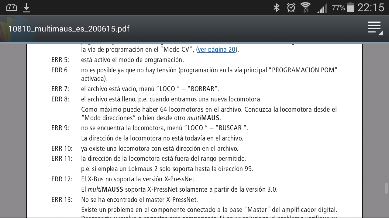

tengo el sistema digital MULTIMAUS intento meter una locomotora nueva con un decoder H&S DE 21 PIN y me da ERROR 10 ¿alguien sabe que quiere decir?

Si te lees el manual del multimaus. Veras que el error 10 dice que ya tienes ese número en el archivo de locomotoras.

Puden pasar varias cosas.
Que ya tengas ese número en otra locomotora.
Que lo hubieras tenido hace tiempo, no lo recuerdes y no la hubieras eliminado.
Que sea un error del multimaus. Prueba con otro número y ya contarás
