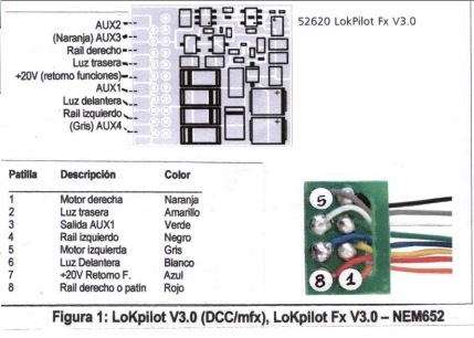

este deco solo es de funciones,osea que me puede servir para la funcion de encender la luz de cola de un vagon,tengo este deco que me confundi en una compra y lo queria usar para este fin,pero no se que cables se usan ni como se programa dicho deco,necesito una alma carititativa,gracias de antemano.
Pues sí, te sirve para eso, para iluminar vagones, etc. Mira la foto con las salidas que tiene.

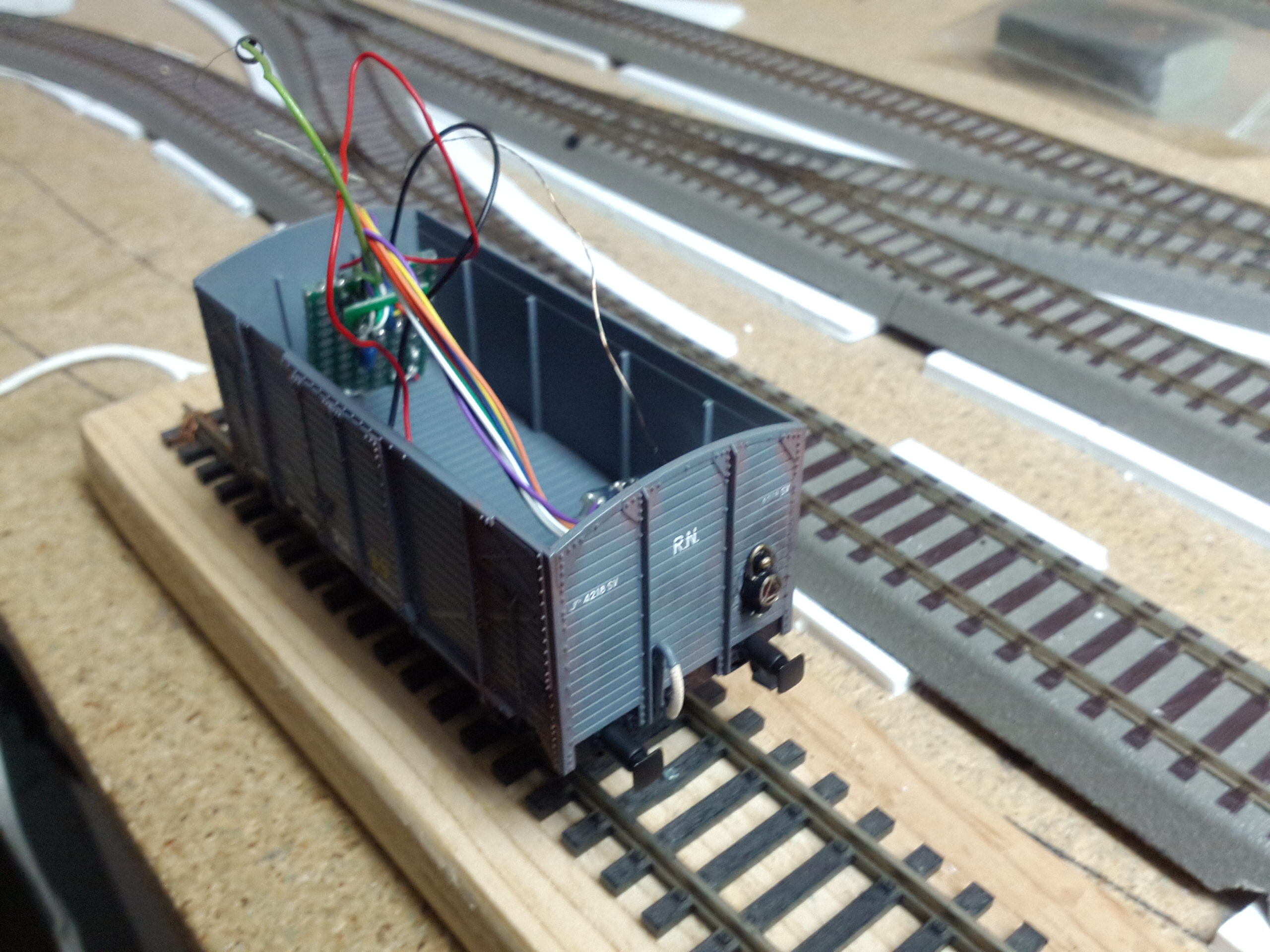

Gracias por la informacion,funcionando.
