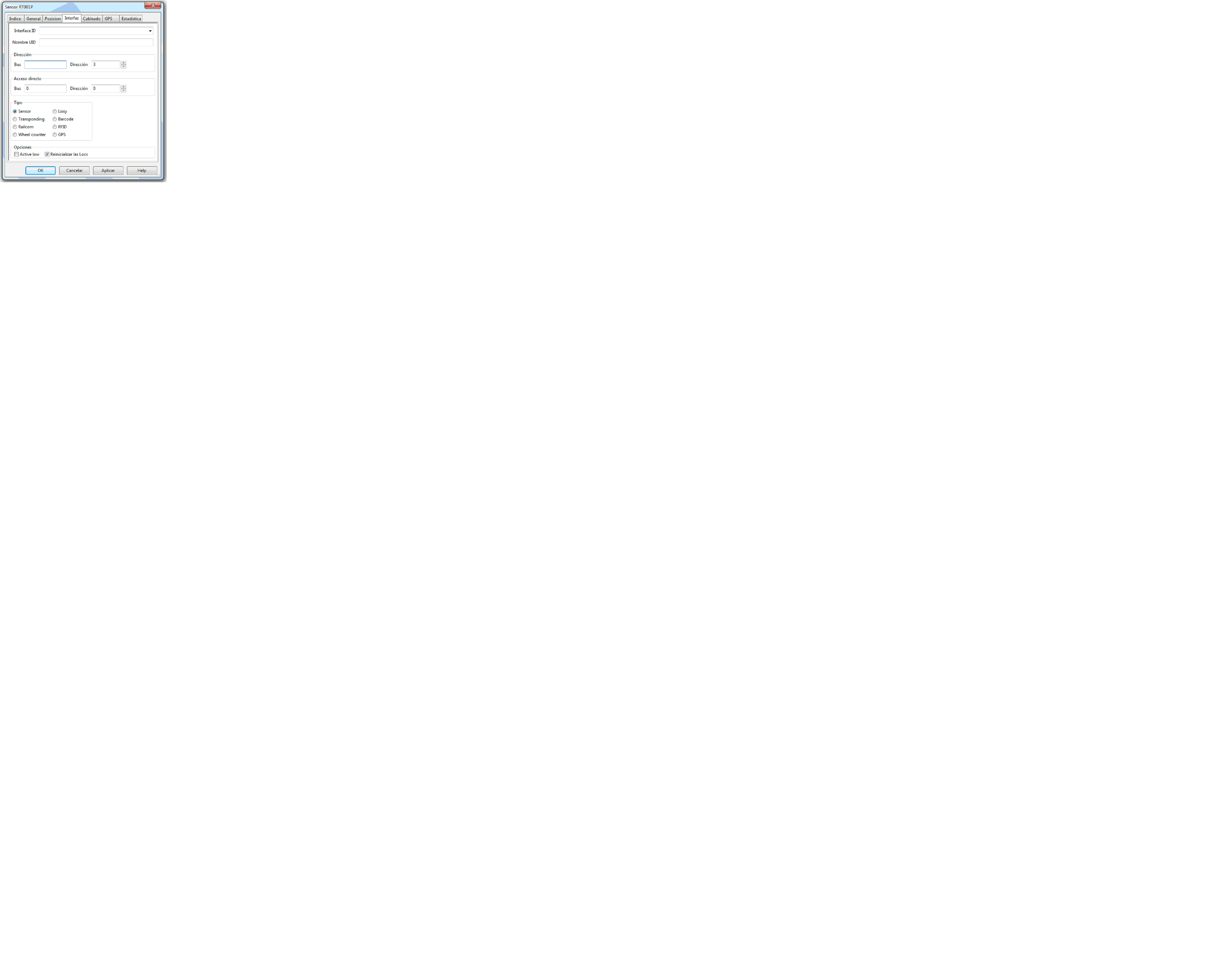

En RocRail añades un elemento del tipo sensor, en el trazado de la maqueta, le das un nombre y después vas a propiedades.
En la pestaña Interfaz, en la casilla dirección pones el valor del primer sensor, que será el 512 si no me equivoco, aceptas y coloca una loco en esa zona, para comprobar que se pone de color rojo y al quitarla pasa a verde.
En las placas S88 de Paco Cañadas, en las que tu has montado no lo se, ten presente que las direcciones van de derecha a izquierda en la placa, la borna uno es la dirección 519 y la 8 la 512.

Muchas gracias por tu respuesta antarjcor. Las direcciones de los sensores las habia puesto tal y como me comentas, es decir, el sensor 01 con la dirección 512, el 02 la 513, y asi hasta completar los cuatro que tengo montados. Lo que voy a comprobar mañana es la conexion de los retromodulos por que creo que los tengo conectados de dcha a izqda empezando por el 1 y segun lo que me comentas, debería conectar de izda a dcha empezando por el 8 (al que le corresponde la dirección 512 si no he entendido mal). Lo probare y te comento...
