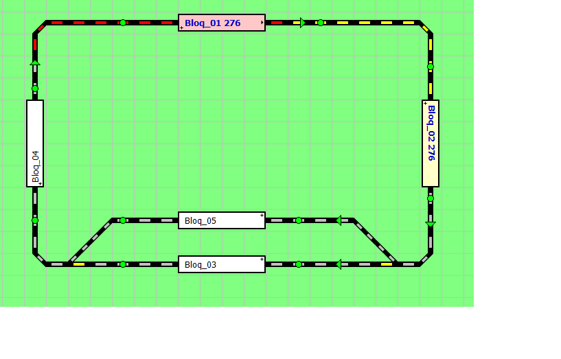

He creado un ovalo nuevo en RocRail.
He asignado cuatro bloques con un sensor y con dos.
He conseguido que llegue a marcar en el Bloque 2 el nombre de la locomotora que pongo en el bloque uno, pero se queda ahí.
Los indicadores del trazado en el bloque 1 se cambian de color:
al color amarillo por el lado -, salida, bloque uno a bloque dos, salida,
y al color rojo por el lado +, entrada, bloque cuatro a bloque uno.
El lado rojo cambia nada más asignar la loco al bloque uno, punto de partida.
He fijado destino también y nada.

Con una ruta creada de 1 --> a 4 la imagen queda como se ve en la segunda imagen.
¿Qué es lo que puedo estar haciendo mal, alguna idea?
