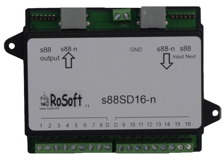

Quería saber como he de conectar los decoder SDD(8) para retromódulos Rosoft.
Retromódulo Rosoft.png (354.43 KiB) Visto 1243 veces
Hoy he hecho una prueba para ve si daba corriente, conectando una salida DCC del booster a un carril y la otra a la entrada Ground del decoder sacando un cable directamente desde el decoder al otro carril y no funcionaba la locomotora.
La pregunta es si es necesario para que funcione que esté conectado al software del ordenador tipo rocrail por ejemplo.
Si podéis ponerme el esquema de conexión de ese tipo de decoder os lo agradecería, porque no encuentro información por ningún lado y la página de Rosoft está en holandés.
Saludos y gracias anticipadas
Rafael
Mensajes: 1384
Registrado: 16 Dic 2009 03:41
Acabo de encontrar el pdf para instalarlo.
http://rosoft.info/images/s88SD16manual.pdf
Había conectado mal el cable que va del booster al decoder. Lo había metido en la entrada GND y va en la que pone D.
