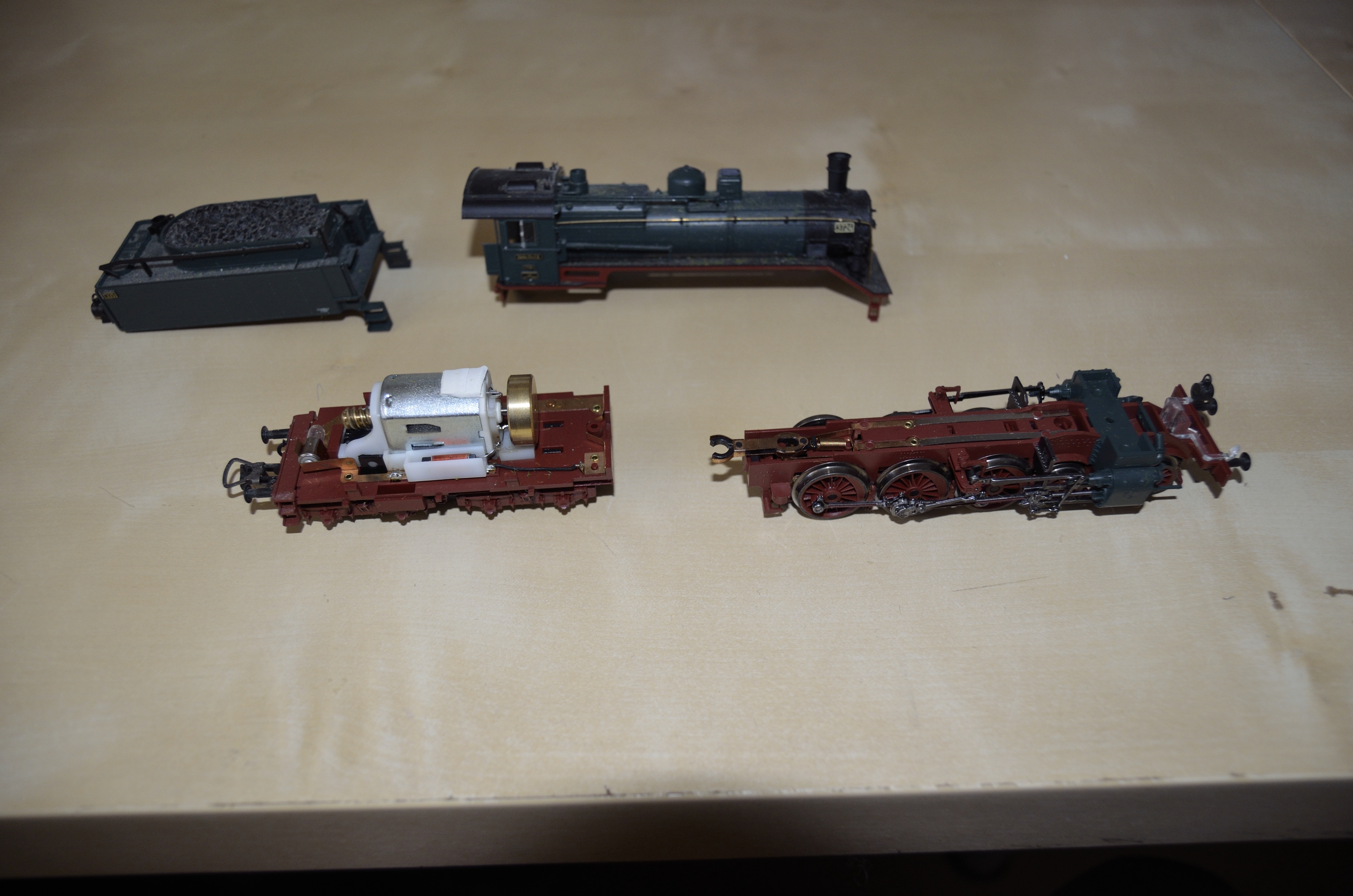

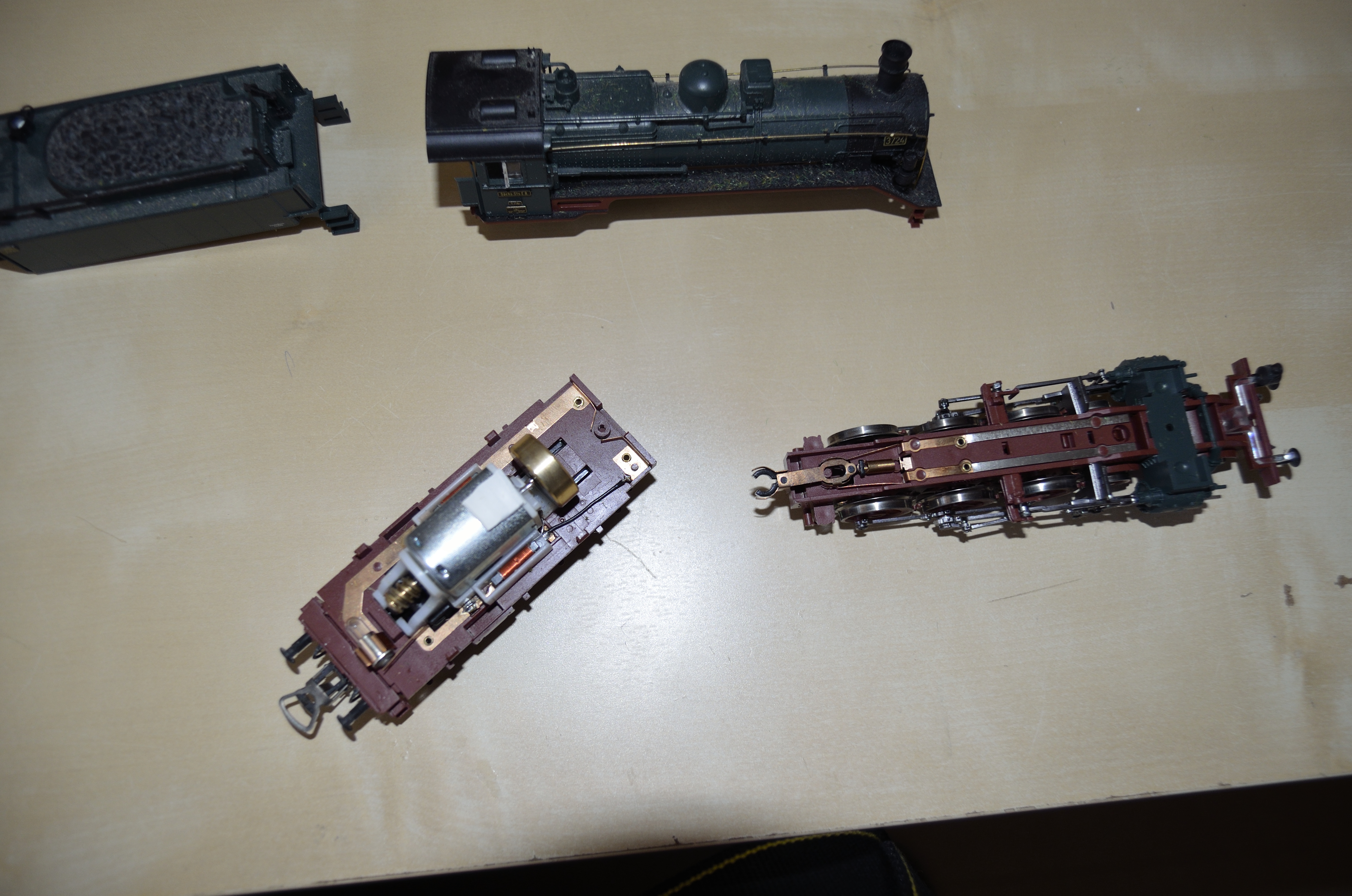

Buenos días, esta es la última locomotora que tengo pendiente de digitalizar. Adjunto fotos para que veais su interior y si es posible digitalizarla. Más que nada, me gustaría saber, si tengo que quitar alguna pieza, como ese embobinado que tiene en los laterales del motor, o aislar alguna parte metalica y como conectar los cables del decoder. He digitalizado otras locomotoras, pero tan básica como esta, no había visto ninguna. Cuando digo básica es porque ni siquiera tiene una placa electronica donde soldar los cables. También tengo otro problema, que es que en el tender no hay espacio para poner el decoder, o lo tendré que poner en un vagon posterior o en la zona de la caldera.
Haber si me podeis ayudar. Gracias.

Sí no tienes miedo a agarrar el soldador y ponerte a soltar algunas soldaduras, esta locomotora viendo la fotografía parece bastante fácil en lo que se refiere a digitalizar "para que ande". Puesto que la conexión de tomas de corriente de la locomotora y el tender pasan por un sistema sencillito pero eficaz. En caso de querer digitalizar también las funciones de luz se complica algo, pero no mucho más. Eso sí, la unión entre tender y locomotora debería ser semipermanente puesto que la luz del foco delantero debe alimentarse a través de como mínimo un cable al decoder, y puesto que lo más factible parece ubicar el decoder en el tender, la cosa tendría que hacerse más o menos como te digo, con un cable o cables y si acaso una clavija para soltar el tender cuando sea necesario. Si te atreves yo te echo un cable, nuna mejor dicho. Saludos
