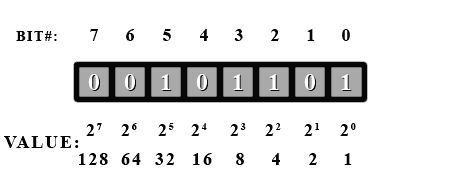

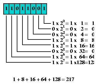

Buenos días JLPSanchez:
La verdad es que estamos hablando con términos de electrónica, matemáticas e informática y a veces alguno coincide como "potencia".
Los valores de las CV se guardan en las memorias del decoder al igual que tu puedes guardar unas fotos o textos en un lápiz de memoria (pen drive).
Como dicen que una imagen vale más que 1000 palabras, aquí te paso unas bajadas de internet.
001 Bit-byte.jpg (15.89 KiB) Visto 1403 veces
000 bitsAndBytes.jpg (34.42 KiB) Visto 1403 veces
002 Valor Bit en Byte.jpg (11.13 KiB) Visto 1403 veces
003 ValorByte.jpg (19.58 KiB) Visto 1403 veces
En cuanto al tema de la frenada, no te puedo ayudar. Lo siento.
