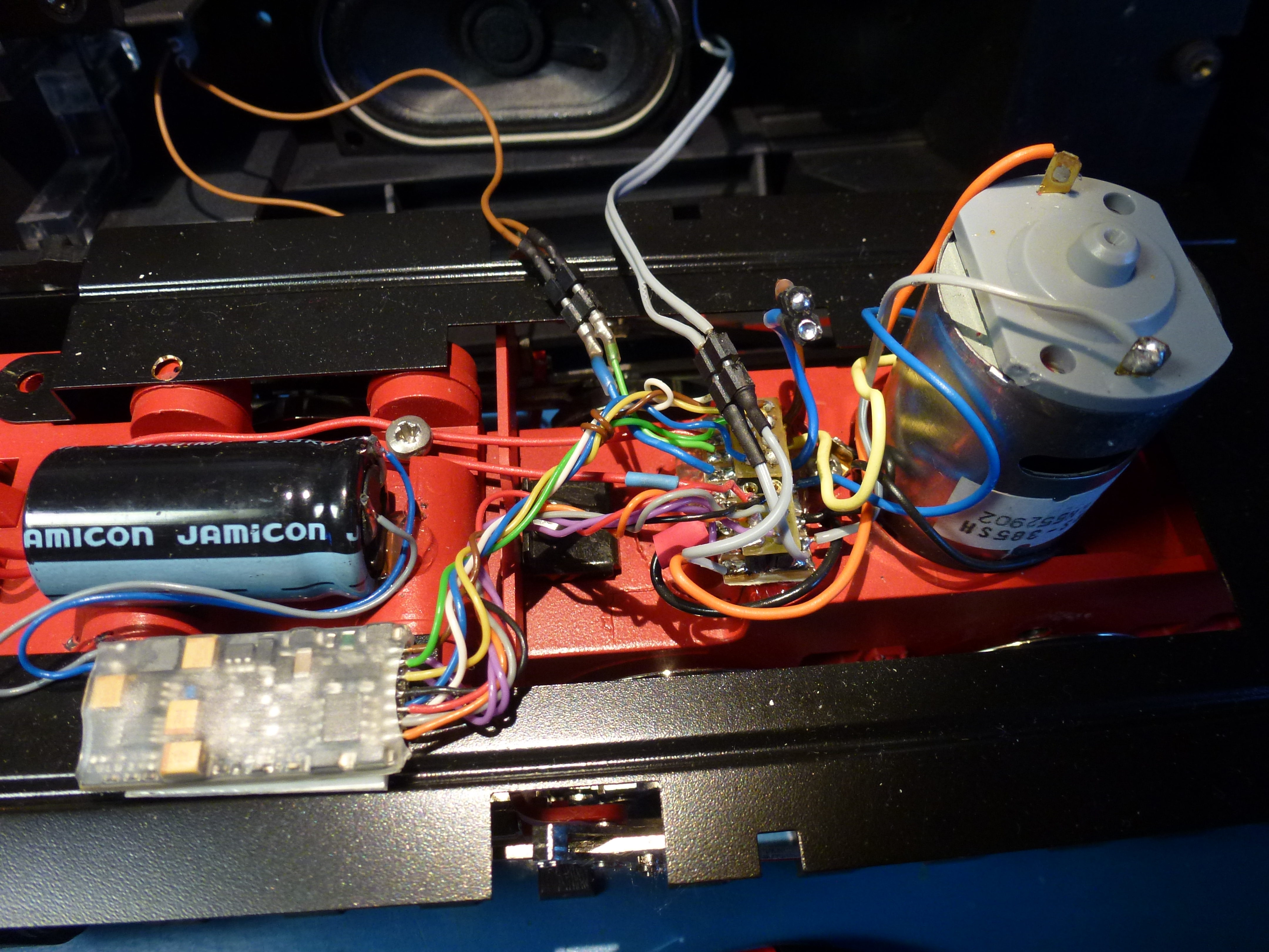

No depende de la escala de la locomotora, ni de la marca del decodificador. Todo depende del consumo que tiene la locomotora con todas las funciones en marcha. La foto que adjunto es de una BR 80 en escala 1. Lleva instalado un decodificador Zimo mx 645 con sonido, fumígeno, luces según el sentido de la marcha y luz en la cabina. Naturalmente hay que programar la salida que activa el fumígeno para que no consuma tanto. Antes de entregarla a su propietario, la probé en la maqueta de la asociación con 8 vagones y sin problema.
Jesús Gutiérrez.
