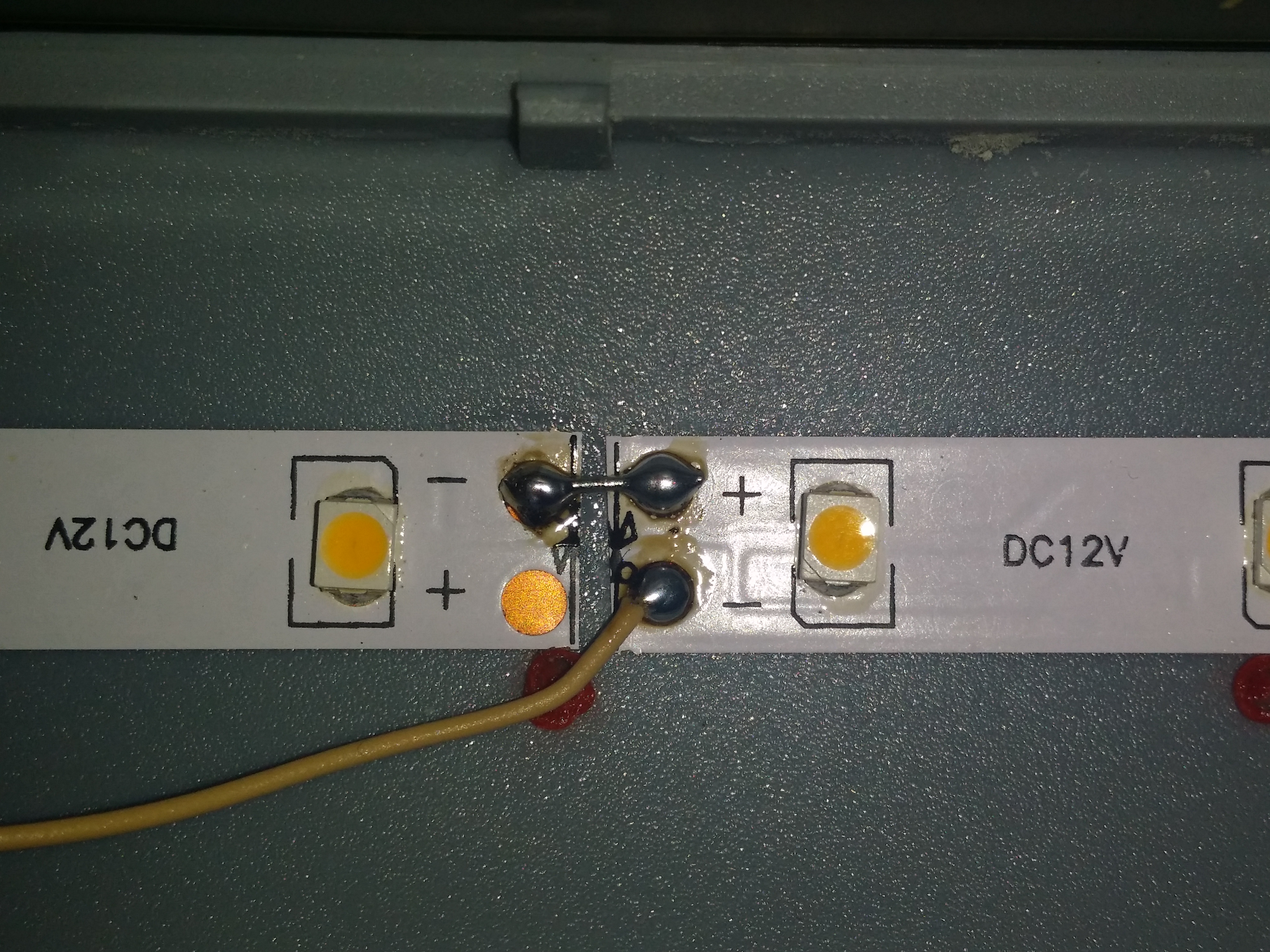

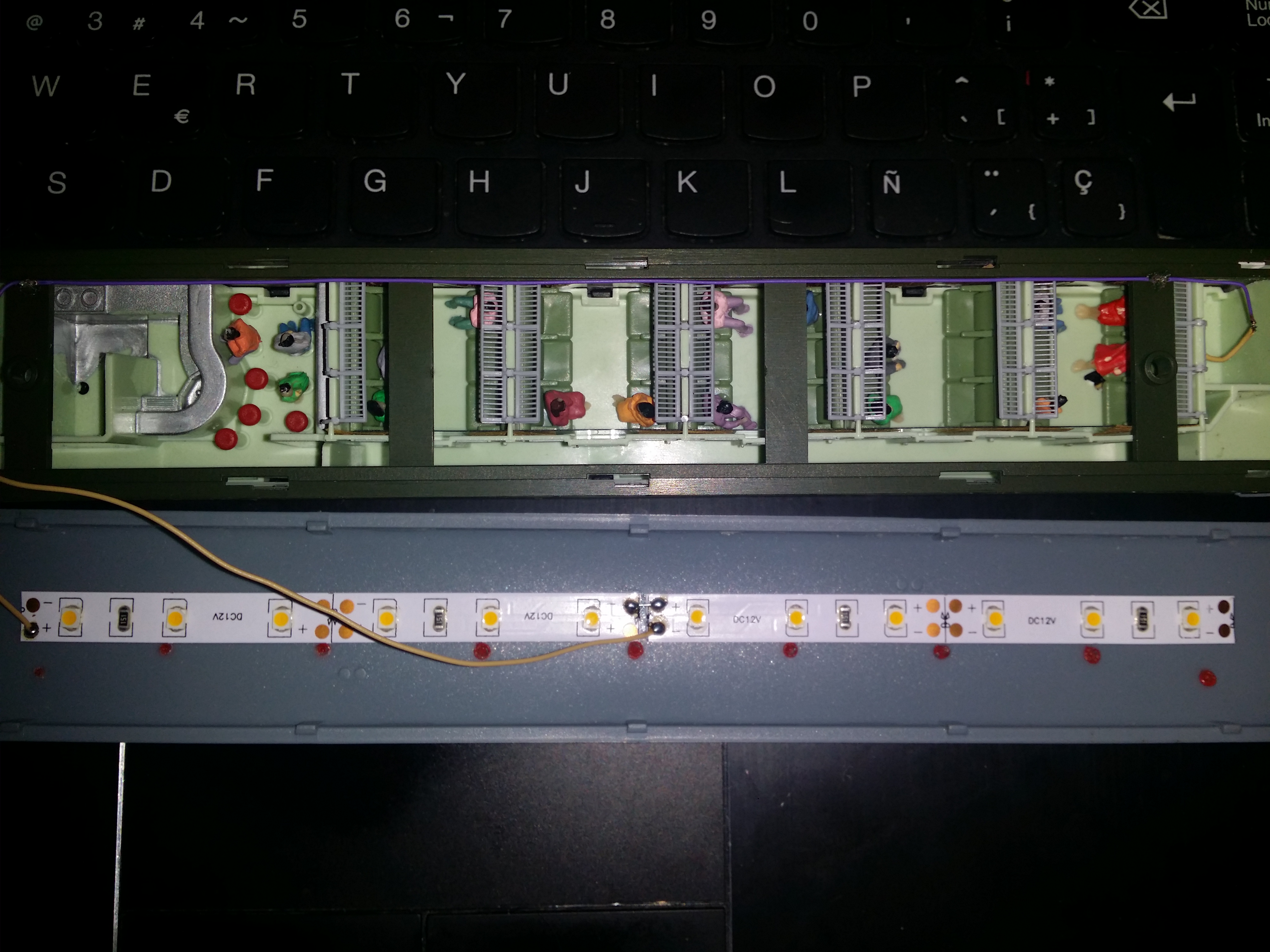

Te mando una foto general y otra del detalle del corte entre las dos tiras, espero que lo entiendas, un saludo.
Mensajes: 3177
A ver si las tiras que tu tienes no son iguales que las mías y por eso no lo ves.... ya me contaras. Saludos.
Mensajes: 78
Registrado: 14 Feb 2011 13:17
Muchas gracias.Lo probare.Saludos.
