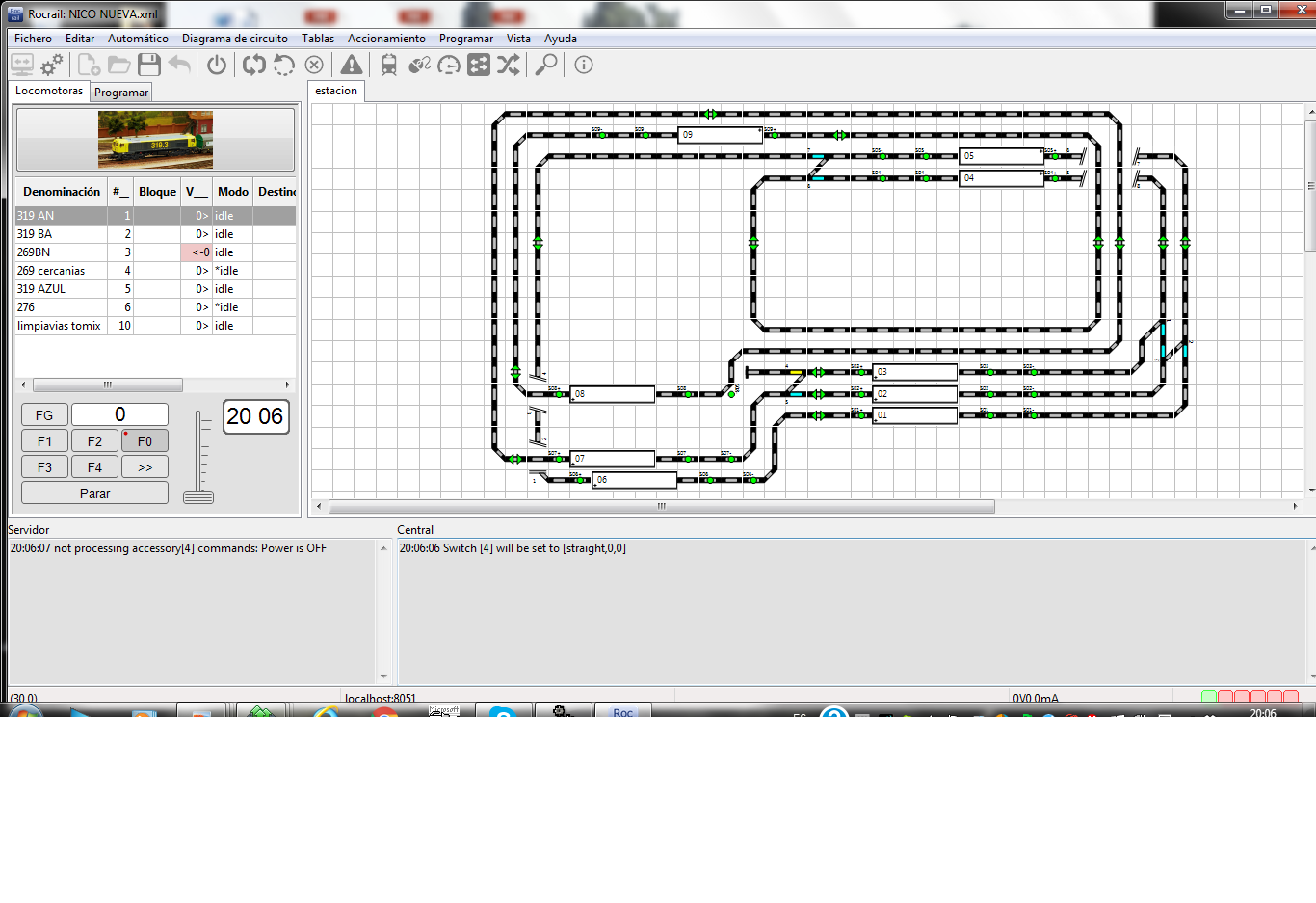

aqui dejo el pantallazo. El circuito que no problemas( solo me da problemas con las locos diesel) es el circuito exterior.
Un saludoi

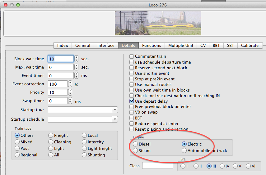

He probado tu plan.xml y me ocurre justo lo contrario: las diésel pasan bien, las eléctricas no…
Las locomotoras eléctricas no pueden circular por bloques no electrificados (sin catenaria), y RocRail te bloquea el movimiento de las tuyas por eso. Si le dices que todas son de tipo Diésel entonces no tendrás problema.
En cuanto a las rutas, y que llegue un punto en el que el tren se detiene y no progresa, es porque te faltan muchas por definir. La falta de rutas para seguir explica que haya movimientos que no consigues.
Y la función del sensor intermedio en cada bloque la puedes programar por software y te lo ahorras, pudiendo destinarlo a otros tramos en plena vía que te permitirían hacer un bonito bloqueo para que un tren nunca alcance al que va delante.
Ánimo!

Muy buenas. Ya me funciona todo o casi,jejjeje. No he hecho gran cosa, simplemente he cambiado la numerologia de los bloques, es decir, los he ordenado por posicion, el circuito exterior que tenia 3 bloques, los he ordenado, bloque 1, bloque 2 y bloque 3; y asi con el resto.
Despues me he fijado en los propiedades de cada bloque en sus autorizaciones y demas, ya que cuando apunto Norber que para que me reconocieran las locos electricas las pusiera como diesel, empece a fijarme en todos los detalles de cada bloque.
Y al final hace unis 10 minutos he pegado un grito que caso despierto a mi hijo,jajjaja.
Aun hay alguna loco que en ciertos bloques dice que tarari, pero bueno seguire probando.
