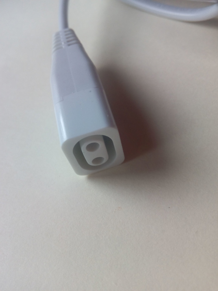

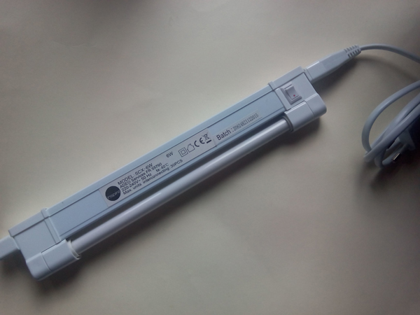

Estoy haciendo un pequeño apaño que espero acabar y mostrar pronto, y me surge un problema con un tubo fluorescente de 6W/280 lumen, alimentado a 220 V.
Tengo espacio para poner el tubo, pero no para el tipo de conexión que suelen llevar estos dispositivos y que muestro a continuación:

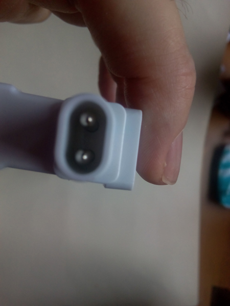

La idea es eliminar el conector hembra y soldar directamente a los conectores machos el cable correspondiente, con lo cual entraría en el hueco del que dispongo.
Ahora bien, mi duda reside en si este tipo de conector tiene en el cable de conexión a la red algún otro componente (resistencias o similares) que hagan imprescindible su uso y que, de utilizar otro sistema como el que se me ha ocurrido, me dé fogonazo al conectarlo a la red. Los que estáis duchos en estos temas, ¿sabéis si es factible mi idea? ¿O hay alguna otra solución mejor?

Hola carrigton, tu idea es muy válida, el conector que te han suministrado en el equipo es solo eso, un conector.
Puedes hacer el apaño con toda tranquilidad.

Carrington Yo tengo uno idéntico al tuyo,lo que te dicen ,puedes hacer la chapucilla sin temor a que pase nada,procura ponerles un macarron a cada macho para protegerlo.-Yo lo uso para pequeñas chapucillas soldar etc--juanito255

Una solucion que yo aplique en un caso parecido , es usar terminales redondos , soldados a cables y con macarron. Si no los encuentras , desmenuza el conector que es plastico inyectado. Asi es desmontable pues te puede pasar como a mi que al cabo de 2 dias funcionando se me averio una base.

Gracias a todos. Me gusta la idea de terminales redondos desconectables por si hay que cambiar el tubo. A ver qué puedo hacer esta semana.
