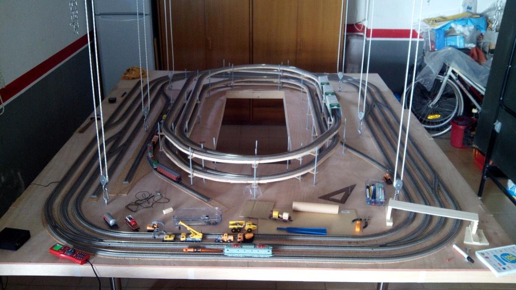

Antoni_1954, me alegra saber que con un sólo punto de alimentación tienes para tanto. Yo pensaba darle a la mía dos puntos, aunque por ahora con uno va sobrada.
Carlos J.
Mensajes: 341
Ubicación: Cunit - Tarragona
Registrado: 14 Jun 2015 20:03
Aquí tienes lo comentado.
Actualmente estoy digitalizando desvíos y poniendo retromódulos. Aprovecharé para ponerle varios puntos más de alimentación al circuito, más por prevención que por necesidad.

Gracias compañero. Me dejas más tranquilo. Yo también colocaré otro punto más sólo por si acaso.

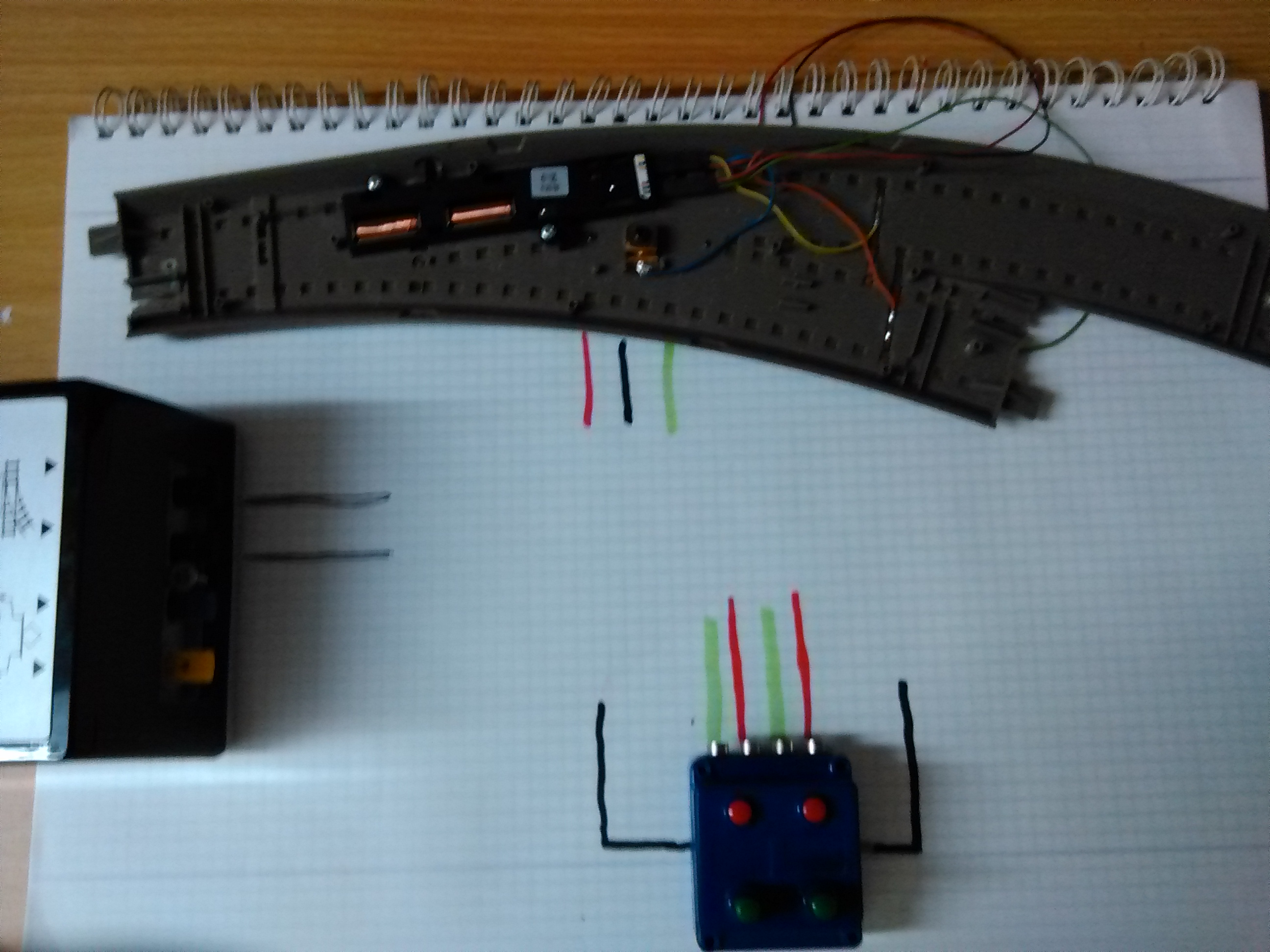

Hola , alguien conoce estos pulsadores ANESTE ?
Es que son de segunda mano y no tengo instrucciones
Y no tengo claro el esquema del cableado.
Pongo foto y lo veréis mejor
Y como tengo que combinarlos con los desvíos geoline aprovecho el hilo
Gracias de antemano
Mensajes: 7109
Pinta los cables de la salida del trafo en gris y negro (no importa cual), pinta el cable negro del motor del desvío en gris.
Ahora: Gris con gris, negro con negro, verde con verde, rojo con rojo.

Gracies , aclarit.
