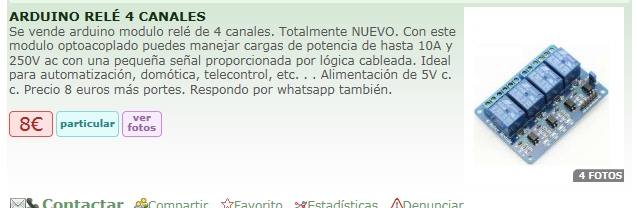

Hola vi en MIL ANUNCIOS,esta placa con relés de Arduino---Mi pregunta ?puedo maniobrar desvíos ó semáforos--Aparte que mas me hara falta para completar,y finalmente lo podré maniobrar desde el cuadro de mandos ???Perdonar pero ahora me empiezo a mirar Arduino,debido a sus buenos precios,y buenos comentarios---saludos y gracias--juanito255

Los controles de relés mediante acoplador son muy buenos y no dan apenas problemas (salvo que se trabaje con potencia). Pero me temo que sólo con los relés optoacoplados no se hace mucho pues es preciso controlarlos mediante algún tipo de Arduino que decodifique la señal DCC para poder actuar desde la central. Por tanto, y antes de comprar nada, hay que encontrar un montaje completo, que se sepa que funciona bien, y luego comprar lo que lleve para seguirlo al pie de la letra. Suerte.

Si buscas en ALIEXPRES los encontraras individuales y con leds que te indican la posición del rele
a 0,54 €.
Yo los he probado con el programa de mover servos y funcionan.

¿Para que usar la librería servo para controlar un rele? Se pueden controlar sin necesidad de librerías y, especialmente, los optoacoplados, evitando asi los "efectos secundarios" de la librería servo (funamentalmente los conflictos con los timers).
Estas placas con reles optoacoplados, el rele se puede alimentar con una fuente independiente y el LED del optoacoplador es lo único que se alimenta desde las salidas de Arduino con lo cual el consumo entra en los parámetros soportados por las placas Arduino sin problemas

No me explique bien, quise decir moviendo el servo y cuando termina el recorrido con el rele polarizando el cambio.
