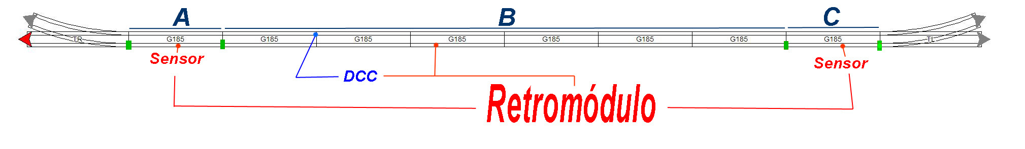

He leído en la red que los tramos con sensores de ocupación consumen corriente digital, poca pero consumen, y conviene reducir en lo posible el tamaño del tramo que contiene el sensor. Sin despreciar la buena intención de las opiniones escritas, prefiero consultar en este foro el tema, esperando la confirmación o negación por parte de algunos foreros de reputada y demostrada solvencia que me ofrecen total credibilidad. Según he interpretado, esta es la solución propuesta:
• Bloque o cantón formado por los tramos A + B + C, debidamente aislado un carril (en verde).
• Sensores en A y C
• Tramo B con el carril aislado, alimentado directamente desde el tendido madre de DCC.
Y si esto es correcto y vale la pena segmentar el bloque?, mi duda surge con Rocrail por mi ignorancia, aunque estoy luchando contra ella:
• Dirección A → B → C
• Tramo A evento del sensor: enter o enter2pre
• Tramo C evento del sensor: in
Creo deducir que la respuesta de la locomotora en el tramo B sería la misma que si A y B no estuvieren separados. Correcto?
Ahora lo explico, pero los sensores no consumen corriente digital y la longitud del tramo alimentado a través de ellos no importa.
La corriente circula, no se consume. La tensión cae (faltan voltios, menos voltios de los esperados) a medida que la corriente completa su circuito, y cae toda ella al finalizar el recorrido. En conjunto ambos fenómenos consiguen transportar potencia de la fuente a las cargas. ¿Cómo? Pues dejando potencia allí donde cae la tensión.
En un diodo la tensión cae 0.6 voltios aprox. Los sensores por detección de consumo llevan al menos dos diodos en serie, lo que son 1.2 V. La central pone en la vía unos 18 V (depende de la central). Luego no hay que preocuparse por el tema de la caída de tensión en los diodos de los sensores de consumo, que se notará muy poco. Y la potencia que absorben (energía que consumen) esos diodos dependerá de la intensidad que por ellos circule en cada momento, que es la que se va a detectar en cada ocasión: cero la mayoría del tiempo, unos cientos de miliamperios cuando pase una locomotora. La potencia absorbida es el producto de la caída de tensión y la intensidad que los recorre, y es despreciable.
Antoni_1954 escribió:
• Sensores en A y C
Cuando la locomotora pase por un tramo alimentado a través de un detector de consumo (2 diodos en serie) se encontrará en una zona con 1.2 V menos. Hay quien dice que se nota una pequeña alteración en la marcha... Yo no me doy cuenta, pero diría que no, pues el decodificador lo corrige enseguida. En cualquier caso, lo evitas alimentando el tramo sin detector de consumo a través de un par de diodos en serie por carril. Seguro que has visto el esquema en muchos sitios. Así todas las zonas tienen esos 1.2 V menos, sean de detector o no.
La pregunta que me surge es, entonces, ¿por qué no alimentas todo a través de detector de consumo? Son baratísimos de hacer y el retromódulo está también tirado de precio (el Arduino del retromódulo ASALAF por supuesto ;) ). Así lo tengo yo y es perfecto: todo tramo ocupado es detectado en el ordenador. Control total!

Además me gustaría una pequeña aportación. Si la vía es de un solo sentido efectivamente basta con dos secciones A y B. El montar tres secciones A,B y C solo tiene sentido realmente si la vía es de doble sentido de marcha. En general con todos los softwares se necesita un tramo de detección/frenado y un tramo de parada en cada dirección de marcha. Por eso si la vía es de doble sentido se necesitan tres secciones, pero si es de uno solo basta con dos. La razón de hacerlo así es el no gastar en material innecesario (sensores/salidas de retromodulo) porque lo del "consumo" francamente no tiene sentido.
Soy un pésimo dibujante. El carril de la sección B no está conectado al retromódulo. Lo que quería indicar es que se alimenta directamente de la Central Digital, la misma salida que se conecta al retromódulo. En este esquema, sólo hay 2 sensores.
Tienes razón en cuanto a los 3 sensores en caso de doble dirección, queda mucho más realista. Pero voy a intentar, inicialmente, hacerlo con 2.
Con Rocrail intentaré jugar con los "timers" y pondré las 2 secciones de la misma longitud. Como el evento del sensor lo defino en las propiedades de la ruta, lo pienso hacer así:
• Ruta A → → C
• Tramo A evento del sensor: enter o enter2pre (Detección/Frenado)
• Tramo C evento del sensor: in (Parada)
• Ruta C → → A
• Tramo C evento del sensor: enter o enter2pre (Detección/Frenado)
• Tramo A evento del sensor: in (Parada)
Y muchas gracias por tu interés.
