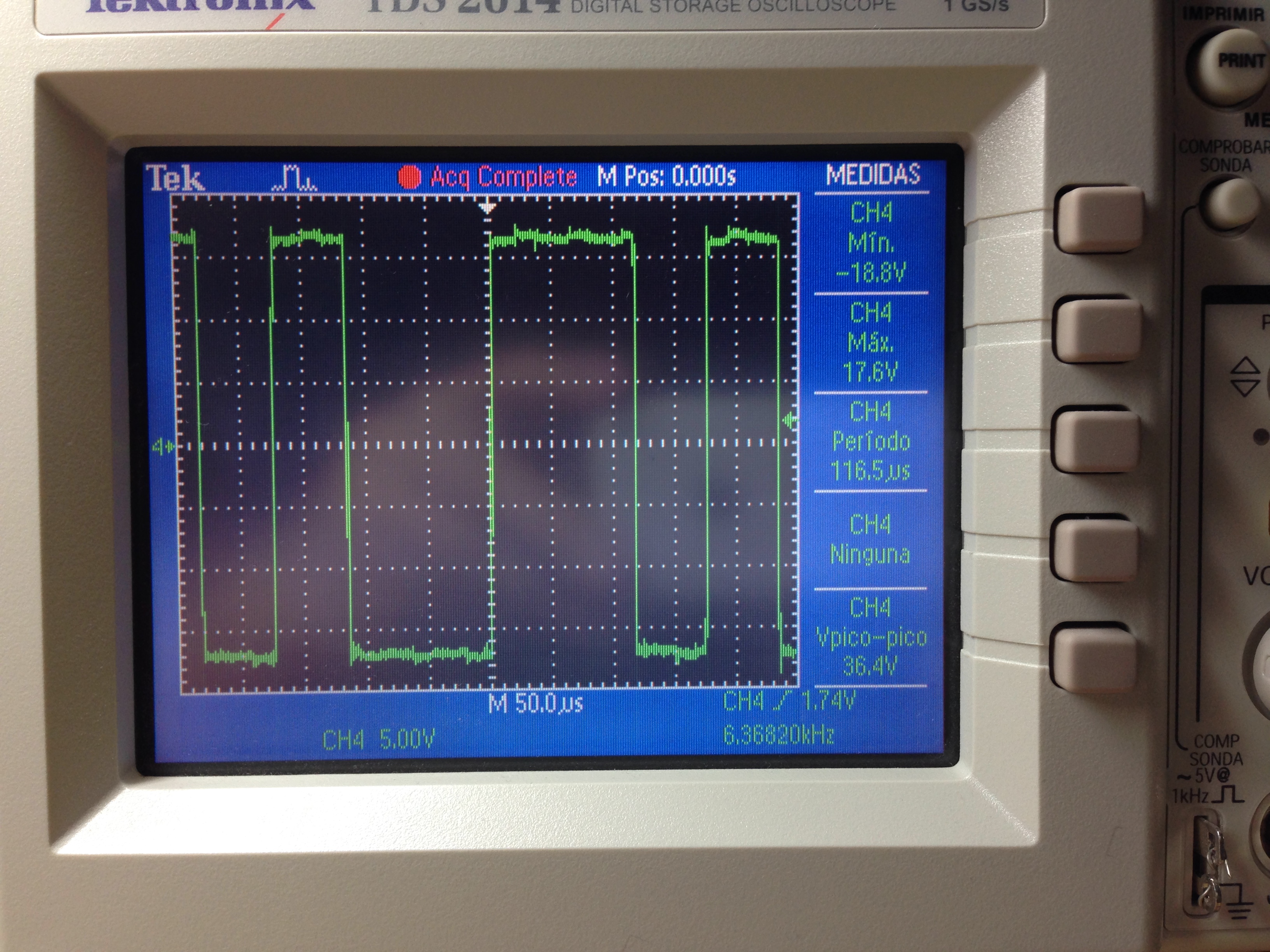

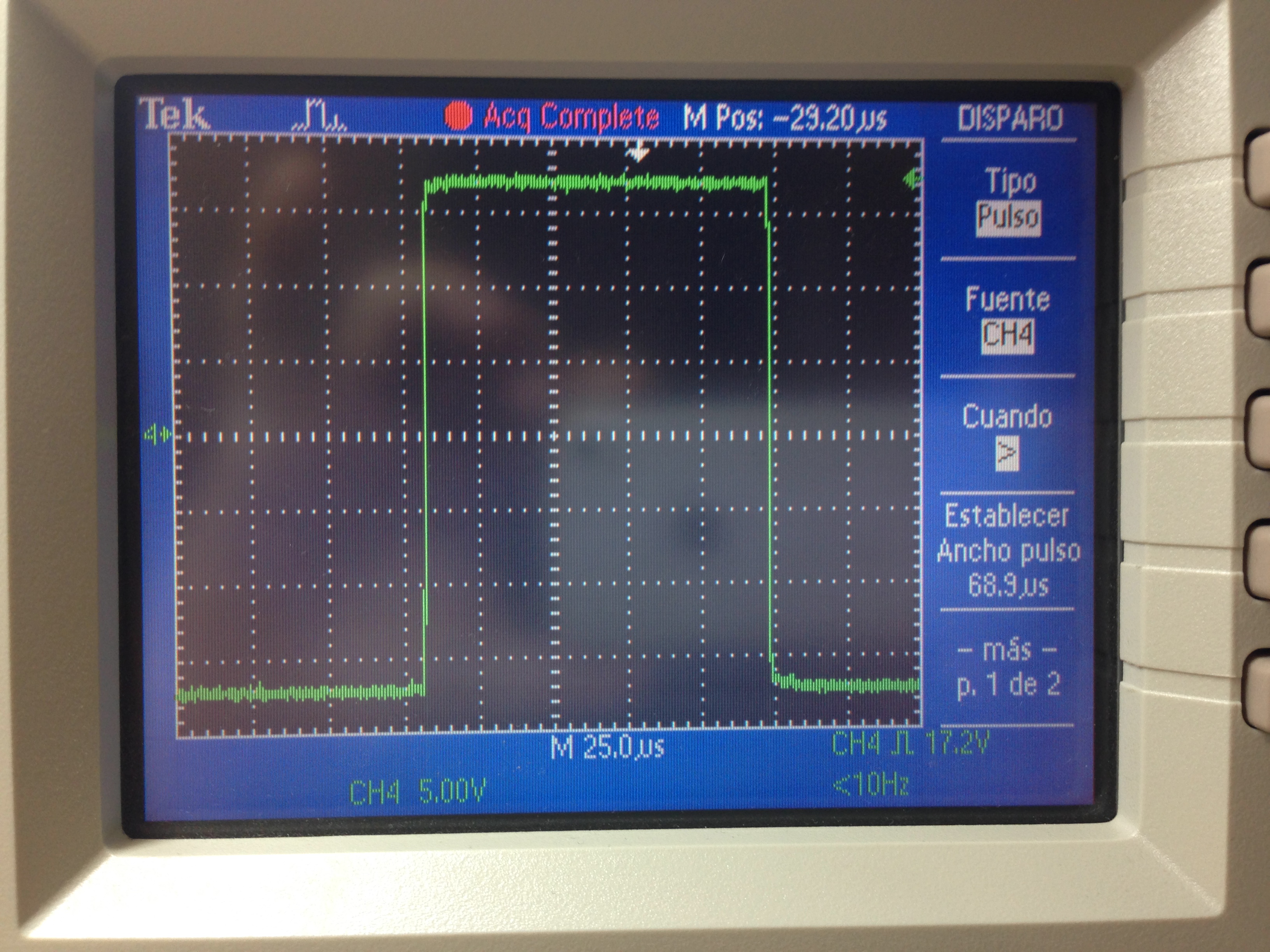

Para medir la tensión con un osciloscopio hay que contar los cuadritos y saber de qué amplitud es cada uno.
En este ejemplo podemos ver una onda perfecta (es de la central Roco Multimaus). En la imagen, abajo, pone 'CH4 5.00V' que significa que el canal verde está configurado a 5.00 voltios por división. Si la onda llega a unos 3.5 cuadritos hacia arriba y otros 3.5 cuadritos hacia abajo, entonces es que el aparato informa de 3.5 x 5.00 = 17. 5 V hacia arriba y otros tantos hacia abajo.
El aparato este es bastante bueno, y se anticipa a nuestros deseos dándonos la medida más exacta abajo a la derecha (17.2 V) porque se ha 'dado cuenta' de que se trata de una onda perfectamente cuadrada en la que al técnico le puede importar ese valor máximo medio.
Nótese que esta onda no tiene picos. La onda de tensión de la foto anterior sí que los tenía.

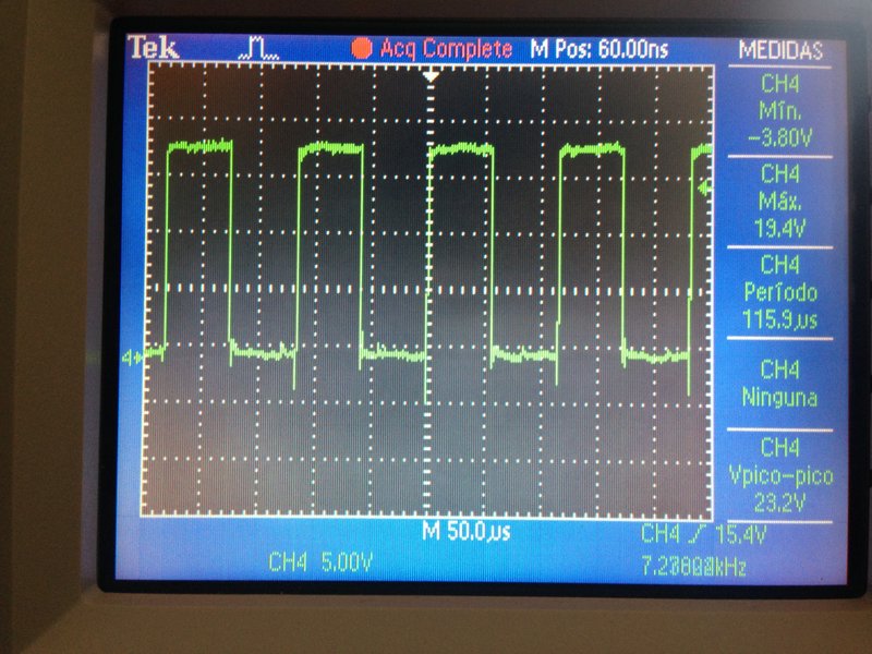

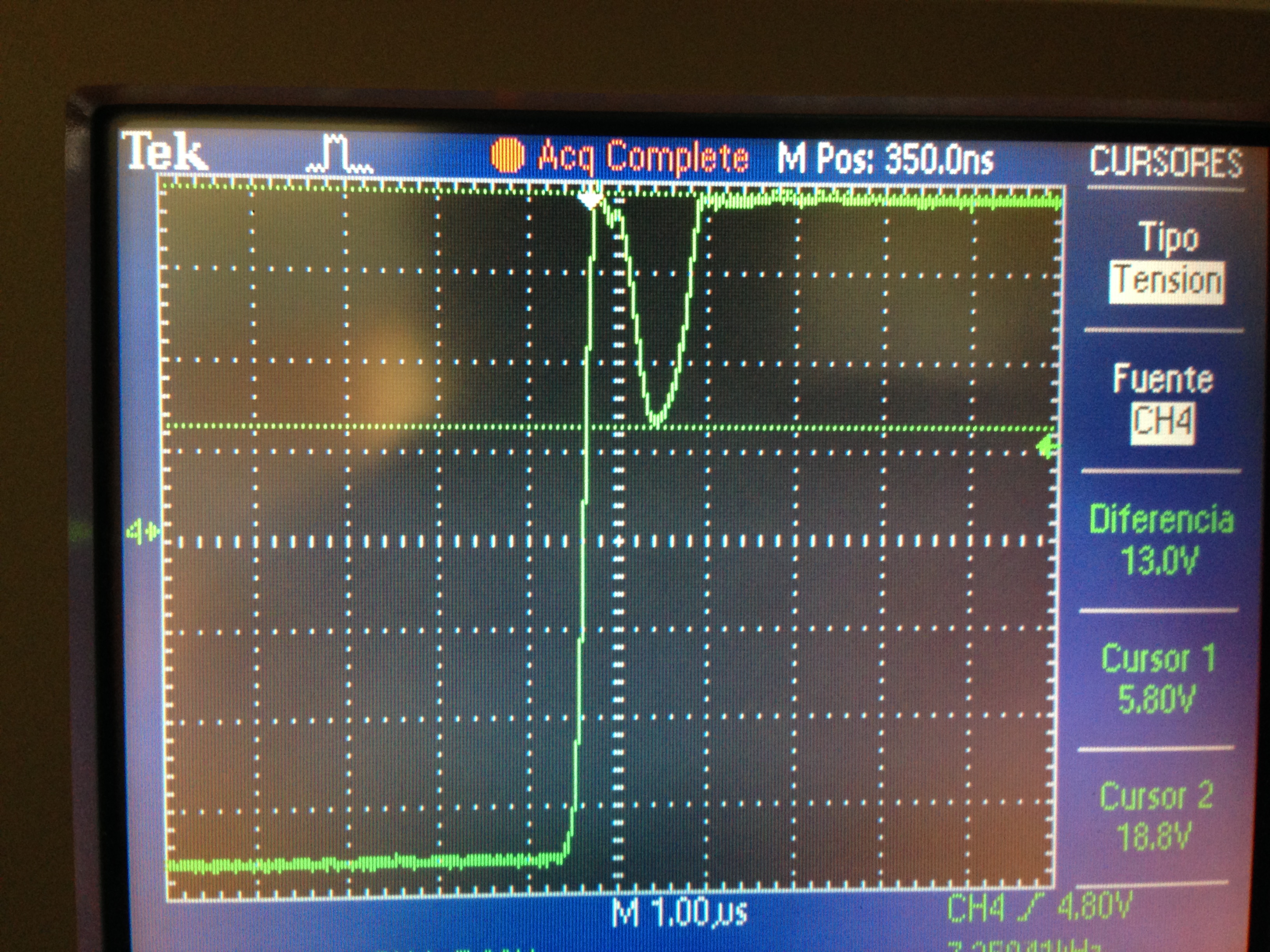

En este otro caso, de una central con alguna peculiaridad en el método de conmutación para formar la onda cuadrada, se nota una irregularidad en el principio de cada 'almena' cuadrada. Esto puede confundir a algunos descodificadores DCC, en función de los filtros previos que incorporen y del software que tengan programado para interpretar la señal.
Aquí medir la tensión máxima puede resultar complicado para según qué aparatos. Pero insisto: cualquier aparato, cualquiera, daría un valor distinto en presencia de esa irregularidad que si ésta no estuviera, con lo que sabríamos cuándo la hemos arreglado y cuándo no. Es el método B): todo aparato que mida algo puede ser muy útil, si siempre se utiliza el mismo aparato y de la misma forma, ya que marcará las diferencias.

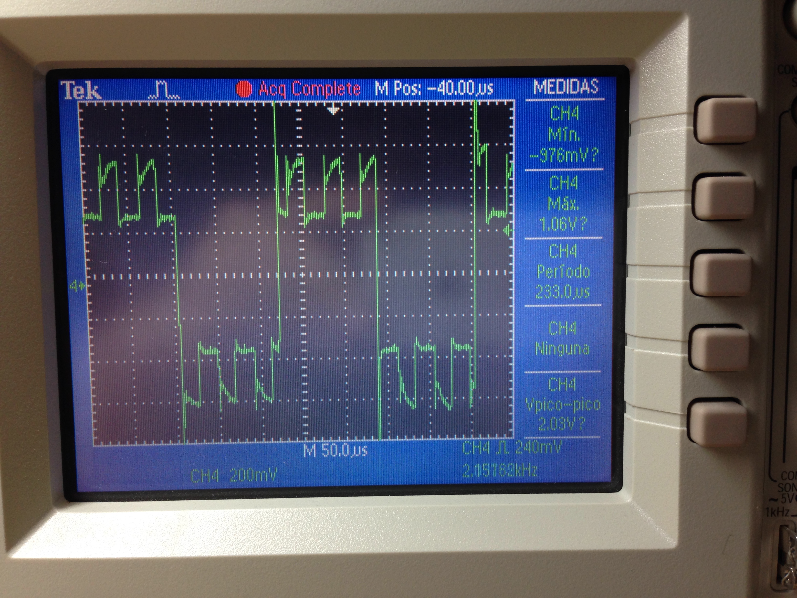

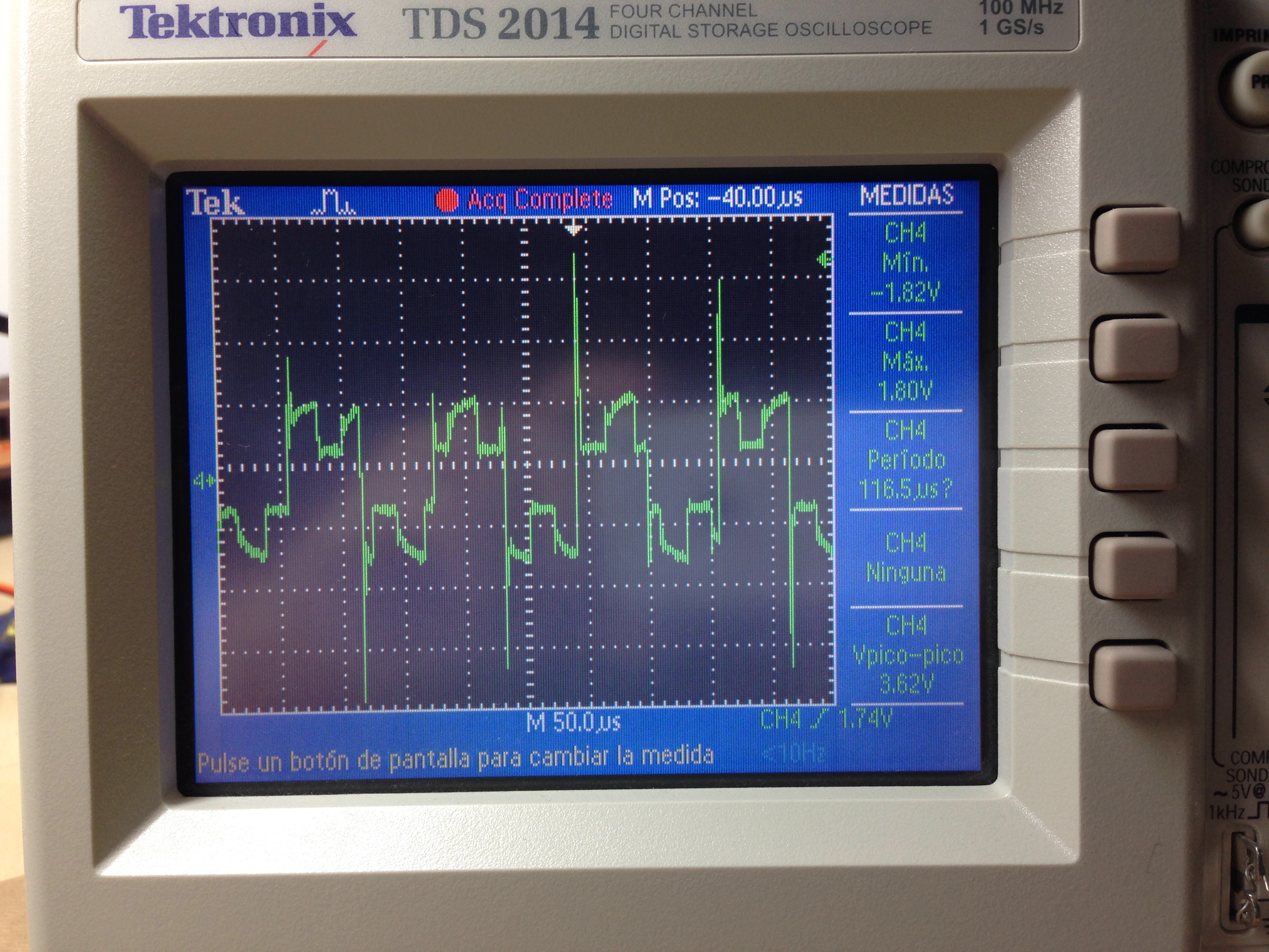

Esta es la onda de la intensidad absorbida por una locomotora Roco 333. Está medida en los bornes de una resistencia de 1.1 ohmios en serie con la vía.
Aquí ni el valor eficaz, ni el máximo, ni el medio ni ninguno nos diría gran cosa. Pero cualquier medidor, cualquiera, permitiría distinguir esa locomotora de esta otra:
[En realidad es la misma que ahora va algo más despacio ;) ]
Se pueden seguir viendo la referencia de la onda de tensión en que sigue habiendo 'almenas' pero ahora están deformadas por picos abruptos al inicio de cada una (una especie de corriente de arranque del motor que va alimentado a pulsos por su deco) y más pulsos en el interior de las almenas (tres en la primera foto, cuando la locomotora va más rápida, y uno y medio en la segunda, en la que los pulsos van más espaciados entregando menor potencia - menor velocidad - al motor).

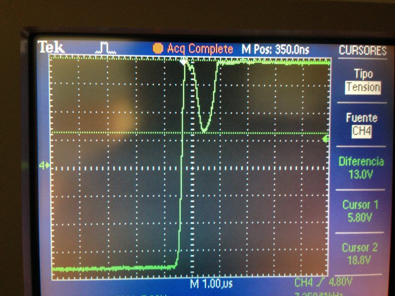

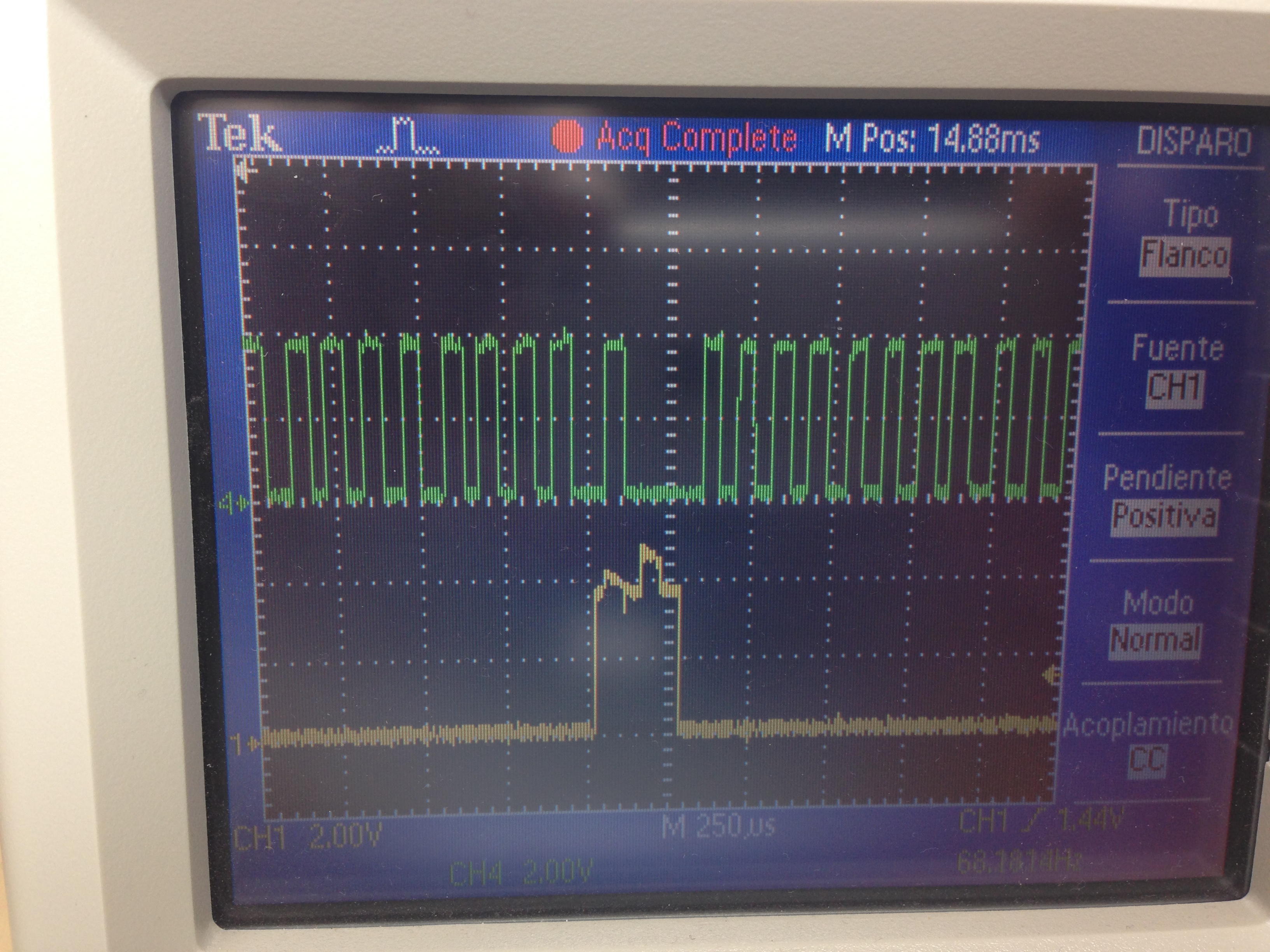

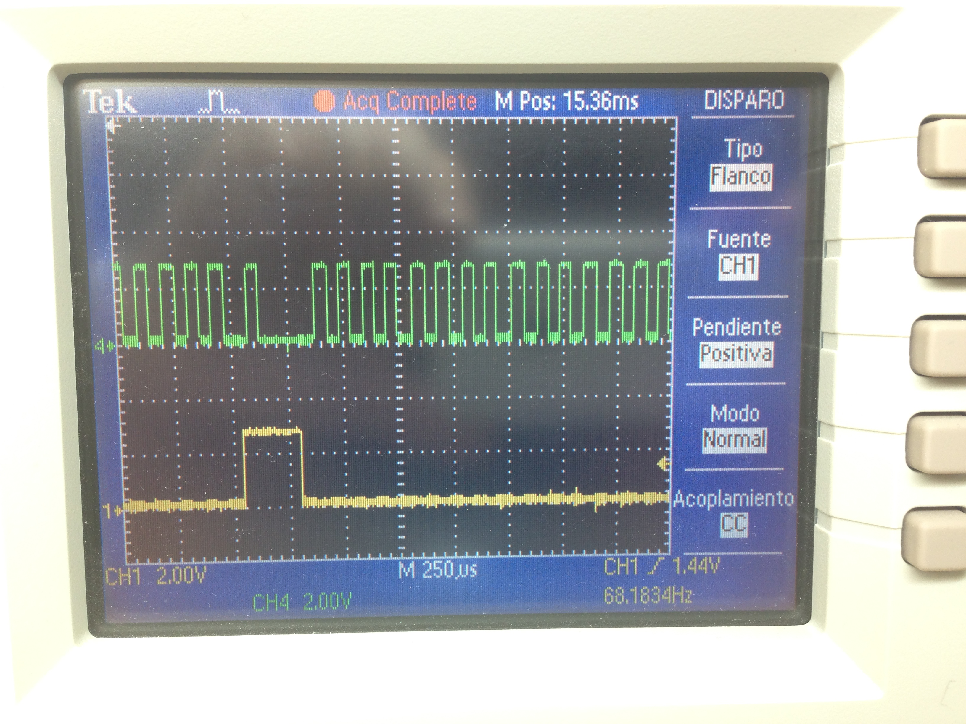

Por último, la tensión en el bus S88 de la interface GenLiS88 de nuestro magnífico Paco Cañada. Esto ya no es el DCC de la vía, sino lo de los retromódulos.
Mirad los datos del bus (en verde) y la señal de sincronismo al inicio de cada lote de datos (en amarillo):
Fijaos qué chapucera es esta otra solución, que ya no es la de Paco Cañada:
Pues aunque parezca increíble, esta segunda onda también sirve. Es la magia de lo digital. :P

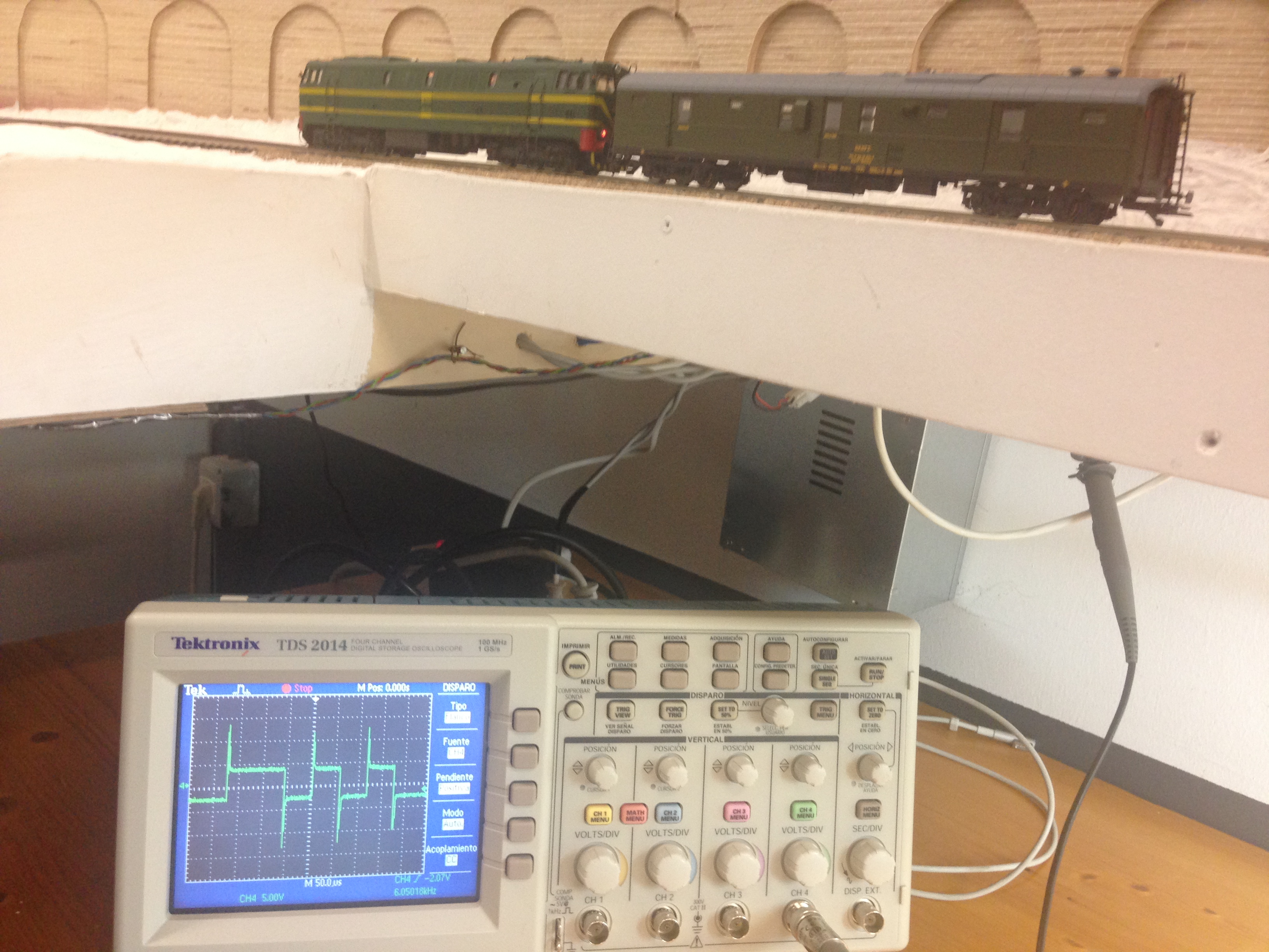

Aquí os muestro el banco de pruebas y la locomotora que ha servido para las fotos. Sí es una Roco 333 aunque lleve carcasa de Electrotrén. Tiene otras mejoras más (en ASALAF, mi asociación, hay gente muy hábil ;) )
La onda de la pantalla es la de intensidad con la locomotora parada (la central no entrega potencia). No se ven los pequeños picos dentro de las almenas y sólo el pico inicial (probablemente debido a los efectos capacitivos de la maqueta, es decir, condensadores en los filtros de los decos, las vías y los cables siempre paralelos, esas cosillas...) Esto es normal.

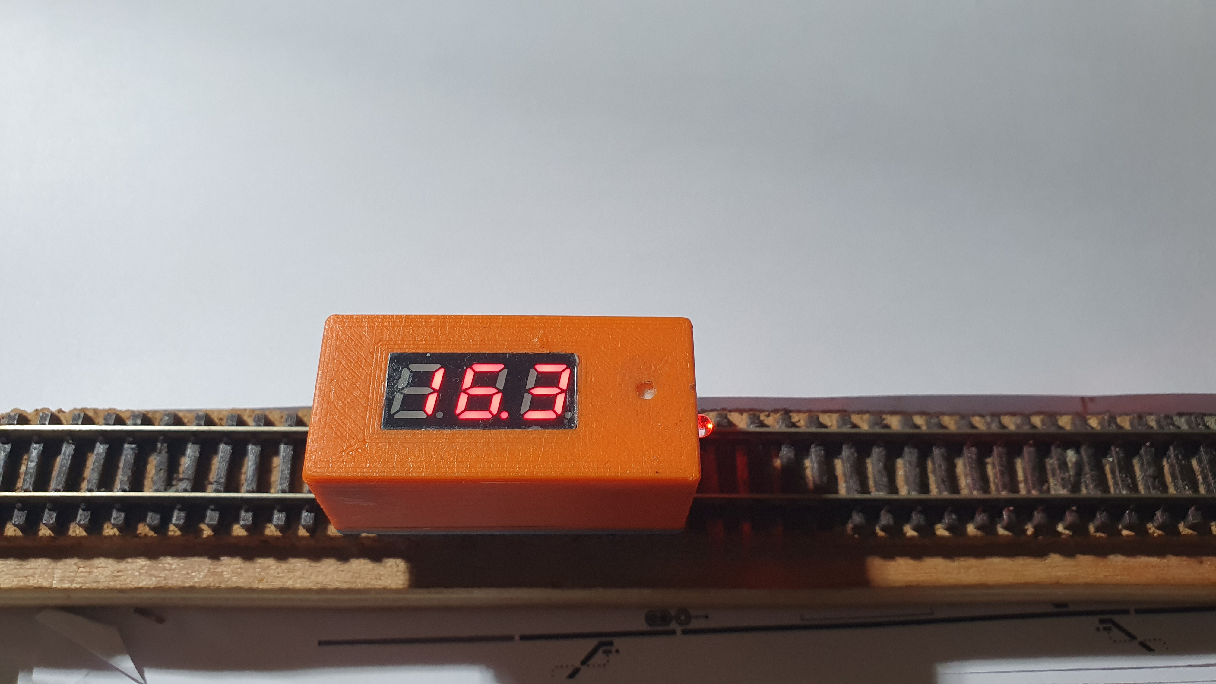

He leido este hilo hoy y aunque es de hace tiempo no me he resistido ha enviaros esta foto de mi "tester" muy sencillo de hacer.
Saludos a German y Norber sobretodo
mi tester
Central Multimaus Roco.
Interface GenLI.
Decos Servopoint Opto.
MicroServos china 9 grs. sg90.
Software ROCRAIL.
Portatil Acer Aspire 5310.
Tablet Samsung.
Mensajes: 7083
Mensajes: 94
Ubicación: Barcelona, España
Registrado: 16 Feb 2010 23:30
Hola Alfred:
Efectivamente el que usas es mejor, no tiene nada que ver con el mio mas casero pero me sirve de orientacion de la tensión en la via le restas unos 1,4v y mas o menos es la que hay en la via de un Multimaus.
El que usas se puede ver cual de las dos vias es la J o la K?.
Un saludo a todos
