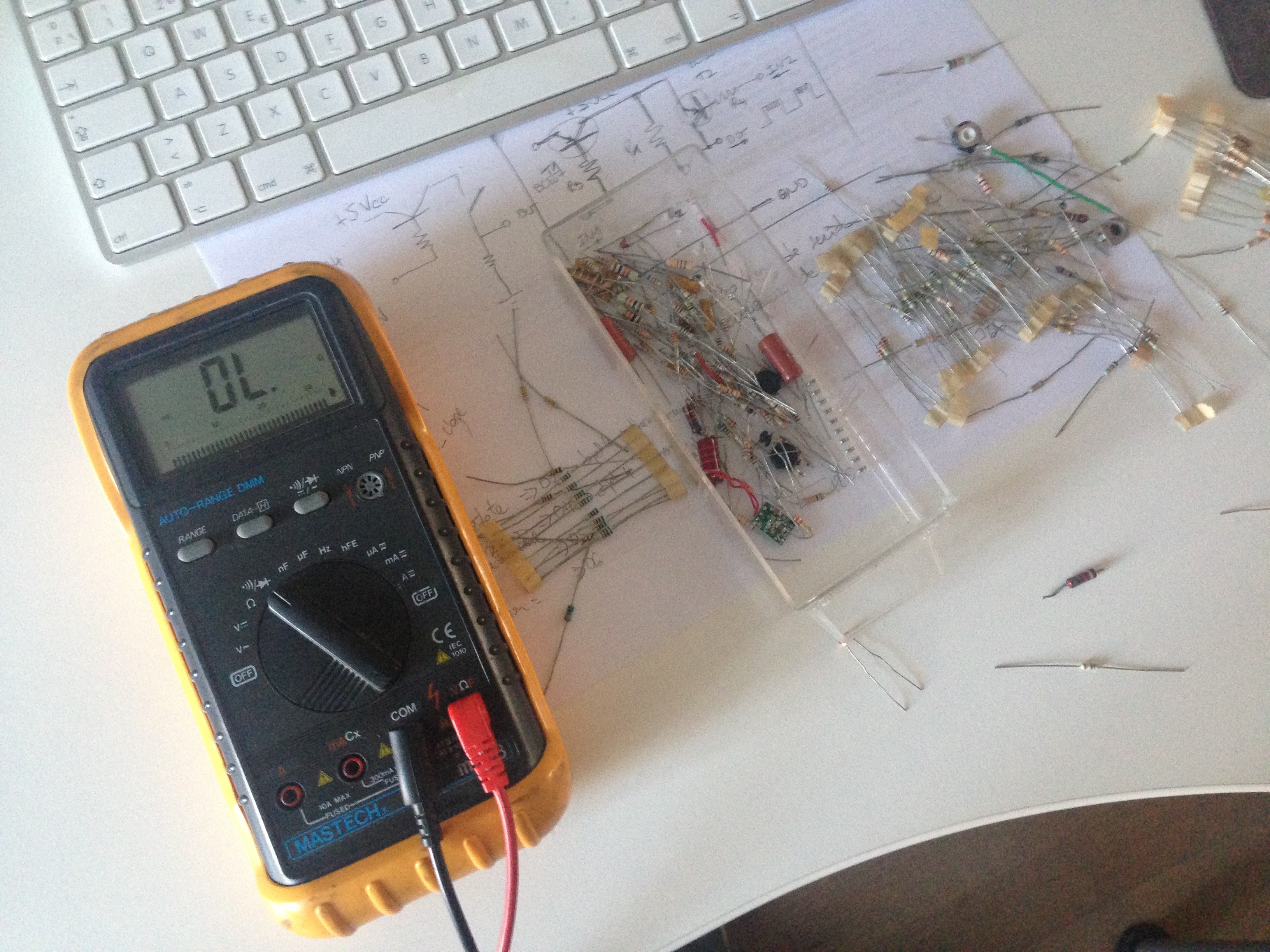

Norber escribió:
[... en general requieren una resistencia bajísima para producir el pitido (pero esto depende del umbral programado en el aparato)
He hecho pruebas con el que yo uso y corrijo el umbral que cité demasiado apresuradamente antes: con 12.1 Ω todavía suena la prueba de continuidad, pero con 22.3 Ω ya no. No he encontrado resistencias entre medias. Desde luego, todo depende del umbral programado por el fabricante del aparato.
Mi polímetro digital
H0 Renfe, sin catenaria
Mensajes: 2276
Registrado: 21 Mar 2014 12:52
Norber, veo que tu polímetro está a años luz del mio.
Como bien dices dependerá del umbral puesto por el fabricante, que en mi caso es bien alto, como he comprobado.
Antoni, ánimo, saber los límites de nuestro equipamiento no es tiempo perdido, más bien al contrario, con el valor de 22,3 ohm de Norber, me daríoa por satisfecho para una mala soldadura, pero con el valor superior a 1Kohm del mío no, no es fiable.
