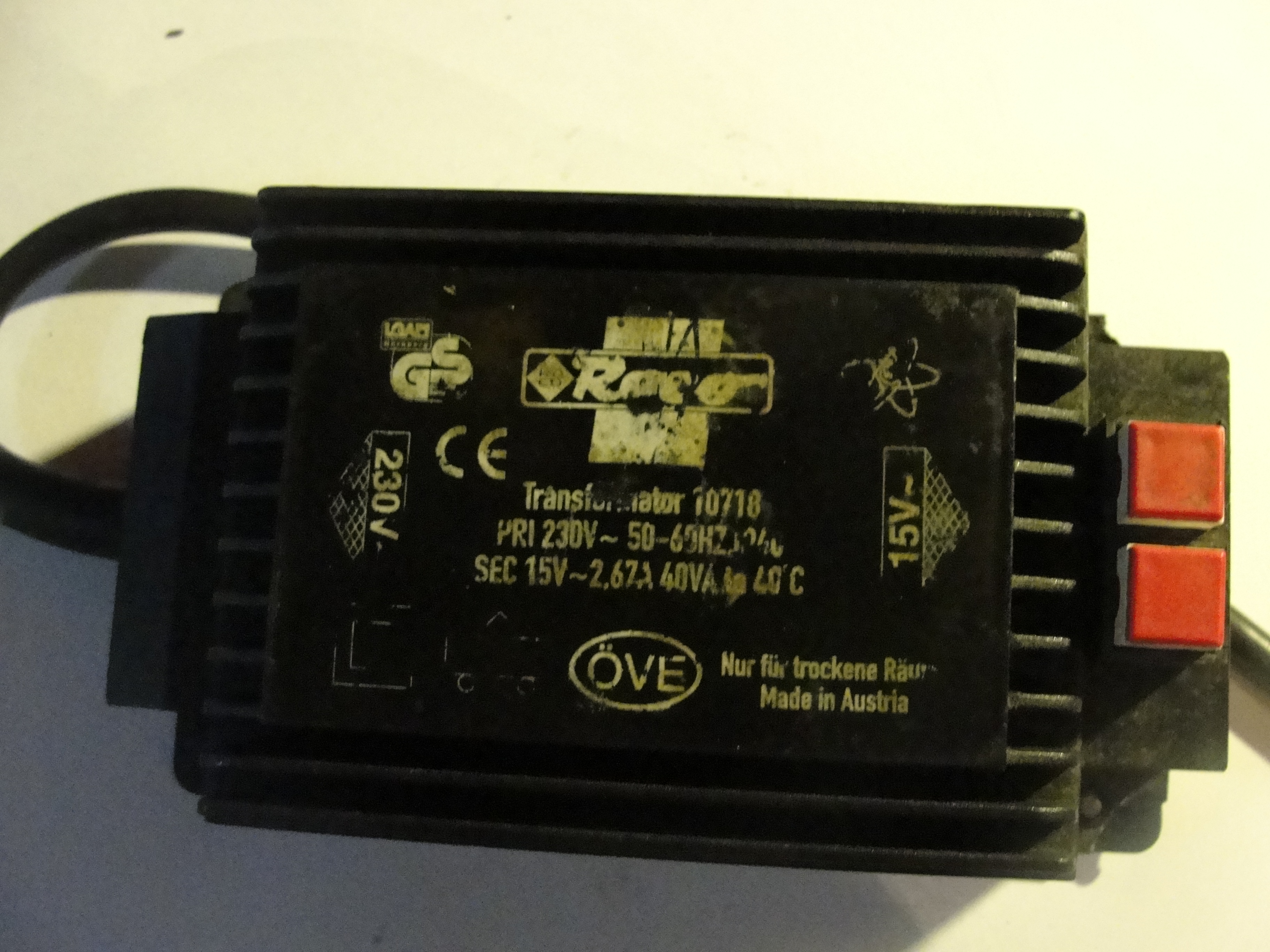

Si el transformador, es el de la foto, es el transformador al 99%
Lleva una resistencia de 15 a 20 ohmios 1/4 de vatio, en serie con el bobinado primario, que es una castaña, por qué se calienta en exceso y termina por cortarse.

Mi transformador es el de la foto, y si, también se calienta, pero visto lo visto, aun aguanta. En salida da 16V en alterna, por contra, la nueva da 18V en continua, por lo que las alimentaciones de las centrales no son compatibles. :roll: :roll: :roll: snif, snif y re snif.
