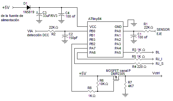

La clave era comprobar que el funcionamiento era posible con microcortes en la tensión de alimentación. Los ensayos se hicieron sobre un circuito como el de la figura (que ahora es el de los coches de pasajeros):
Esquema TC_CP.png (1.49 KiB) Visto 3671 veces

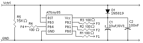

La tensión Vctrl queda retenida por el diodo D1 (de tipo Schottky con caída de tensión baja, de unos 0'2V para el consumo del circuito) y nivelada por C1. Se probaron microcortes en Vctrl de hasta 200 us sin apreciar apenas variación en el nivel de tensión de la patilla Vcc del microcontrolador (visto en el osciloscopio). Y por la patilla PB3 se pudo leer perfectamente la duración de esos pulsos.
A partir de esa idea, lo siguiente era probar el circuito capaz de generar esa Vctrl, lo que ya fue más fácil:
Ese es actualmente el microcontrolador maestro, y la idea básicamente consiste en gobernar un transistor MOSFET como interruptor para generar la tensión Vctrl. La patilla PB2 satura o corta al transistor y cuando está cortado, R7 asegura que Vctrl caiga a cero voltios.
Este microcontrolador también se alimenta "separándose" de los +5V de la tensión de la fuente mediante D1 y C3 para que las conmutaciones producidas por el corte y conducción en la generación de Vctrl (a partir de los +5V) no afecten a su funcionamiento.

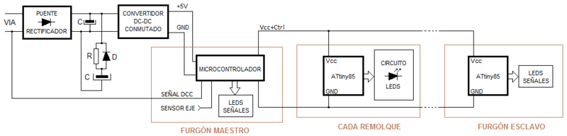

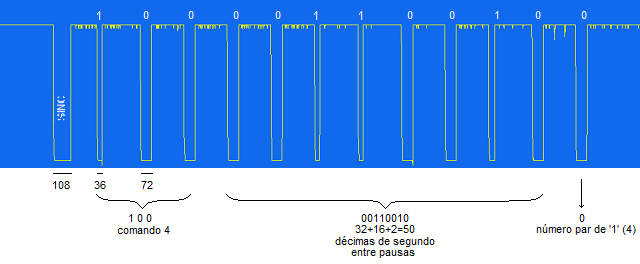

Una vez comprobada la idea básica, la organización del conjunto fluye fácilmente: un microcontrolador principal, maestro, lee y decodifica la señal DCC de la vía y genera la señal de control para alimentar y transmitir comandos a los esclavos situados en cada coche. Hay esclavos para coches de pasajeros, para cafetería, restaurante y furgón extremo.
Los comandos se generan en base a tres tipos de pulsos: unos, ceros y sincronismo. En las pruebas sobre la mesa de trabajo las respuestas de los esclavos a los pulsos fueron correctas en una amplia variedad de valores, desde unos 15 us a 200 us. Al final se optó por emplear:
unos: 36 us
ceros: 72 us
sinc: 108 us
relacionados por coeficientes 1, 2 y 3 para facilitar el cálculo de identificación. Por ejemplo:
cmd 4.png (13.19 KiB) Visto 3666 veces

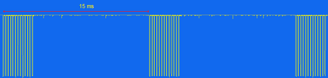

Inicialmente un solo comando ordenaba el encendido o apagado, pero al incluir una serie de parámetros configurables (pwm de intensidad luminosa de cada circuito, pausa mínima entre cambios...) se hicieron necesarios más comandos para transmitir esa información.
Se transmiten a intervalos regulares de tiempo:
separacion cmd.png (8.88 KiB) Visto 3666 veces
En el documento adjunto en el primer post se explica un poco más detalladamente cómo son los comandos. Todos incluyen un bit de paridad al final como chequeo de posibles errores.
Una curiosidad que me llamó la atención fue que los esclavos leían valores bastante dispares de la longitud de los pulsos. Eso es debido al margen de error por trabajar con su reloj interno RC, tanto por parte del maestro como de los esclavos y aunque no percibí errores por esa cuestión, como parte del hobby hice unos ajustes sobre la frecuencia del maestro como indica el fabricante, utilizando un registro interno para ajustarlo bastante a los 8 MHz teóricos (claro en la condiciones de temperatura inhumana de algunos días de este pasado mes de agosto). Y además para los esclavos el primer comando cero que envía el maestro está formado sólo por ceros, lo que permite a cada esclavo leer repetidamente el tiempo que debe considerar como duración del cero. De ahí con un 25% por encima y por debajo tiene los límites para comparar con el bit uno y el pulso de sincronismo.

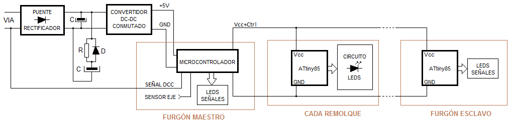

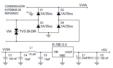

Inicialmente el maestro contenía la fuente de alimentación, pero observé que aparecían los picos de la conmutación de la señal DCC en la Vctrl y aunque no tenía efecto sobre el funcionamiento del sistema, opté por separarla en otra placa y hacerla "más académica":
En primer lugar un diodo supresor de transitorios TVS (Transient-voltage-suppression diode) para ayudar a recortar los picos provocados por las transiciones bruscas de la señal DCC, a continuación el puente rectificador formado por diodos rápidos (aunque no suelen aparecer problemas, nuestro rectificadores del tipo 1N400X están diseñados para tensión sinusoidal de 50 ó 60 Hz y en DCC las señales son de varios KHz); luego, a la entrada del regulador R-78E-0.5 el filtro que propone el fabricante en su hoja de características, formado por C4-L1-C5 y así los +5V ya resultan "más limpios".
He previsto e instalado un condensador electrolítico de refuerzo de 1000 uF, pero poco puede hacer por reforzar con esa capacidad, cuando el conjunto puede consumir de 150 a 200 mA.
El diagrama de bloques de la composición es:

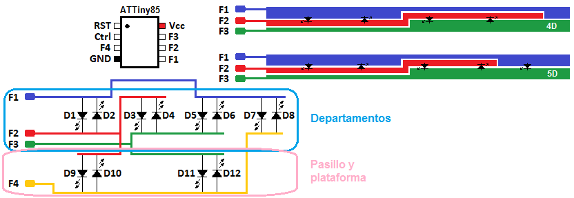

La iluminación se realiza por el sistema charlieplexing que me parece el más sencillo para instalaciones en los coches con encendido individualizado. En el documento principal adjuntado en el primer post se explica la realización de las placas para los coches de cuatro o cinco departamentos.
Como desconozco las características de otras posibles composiciones a alimentar de manera similar, los 12 LEDs que pueden iluminarse con los cuatro terminales del ATtiny85 empleado se gestionan agrupados en ocho por una parte para los departamentos y cuatro por otra para pasillo y plataforma, de manera que el software no cambiaría si la distribución de departamentos fuera otra.

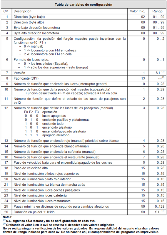

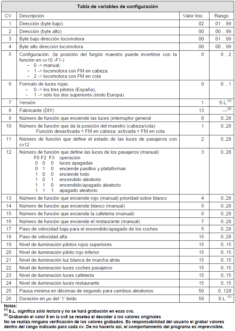

... y finalmente, la tabla de las variables de configuración empleadas:
Estas varables se graban en el maestro en el momento de la programación. Pero al inicio de la conexión, cuando empieza a alimentar a los esclavos les manda información de ellas, y los esclavos las comparan con las que tienen grabadas en su propia EEPROM, de manera que si hay cambio de valores los actualizan.
No me extiendo más para no resultar pesado. Si alguien tiene interés en algún otro detalle, estaré encantado de explicarle cuanto esté a mi alcance.

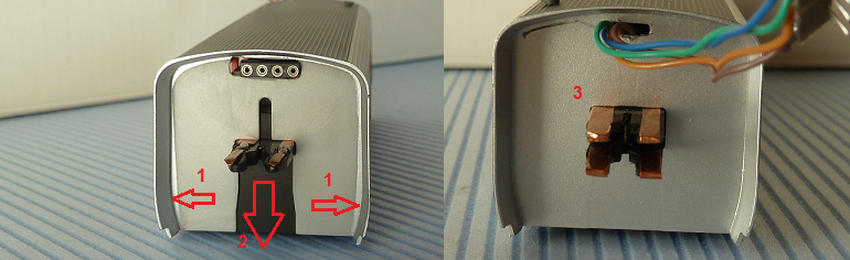

Excelente trabajo, tengo el talgo camas de Electrotren, consulte al fabricante como se podia abrir, me contestaron que no se podia abrir, si es popsible me indique como hay que abrir el talgo camas de elctrotren.
Un saludo, y gracias por anticipado. Arévalo.

arevalo escribió:
... si es popsible me indique como hay que abrir el talgo camas de elctrotren.
Hola Arévalo,
Extremos talgo.png (321.61 KiB) Visto 3466 veces
En el Talgo camas del trabajo el sistema es el mismo que en los que tienen esa misma carrocería:
1.- empujar suavemente hacia afuera (algunos tienen la tendencia a rajarse)
2.- al mismo tiempo tiras del chasis hacia abajo hasta librarse del encaje
3.- el otro extremo sale deslizándose
En los coches extremos hay que quitar previamente los topes, que van encajados a presión. Y luego ya es como el caso de la izquierda en un lado y como el de la derecha en otro.
