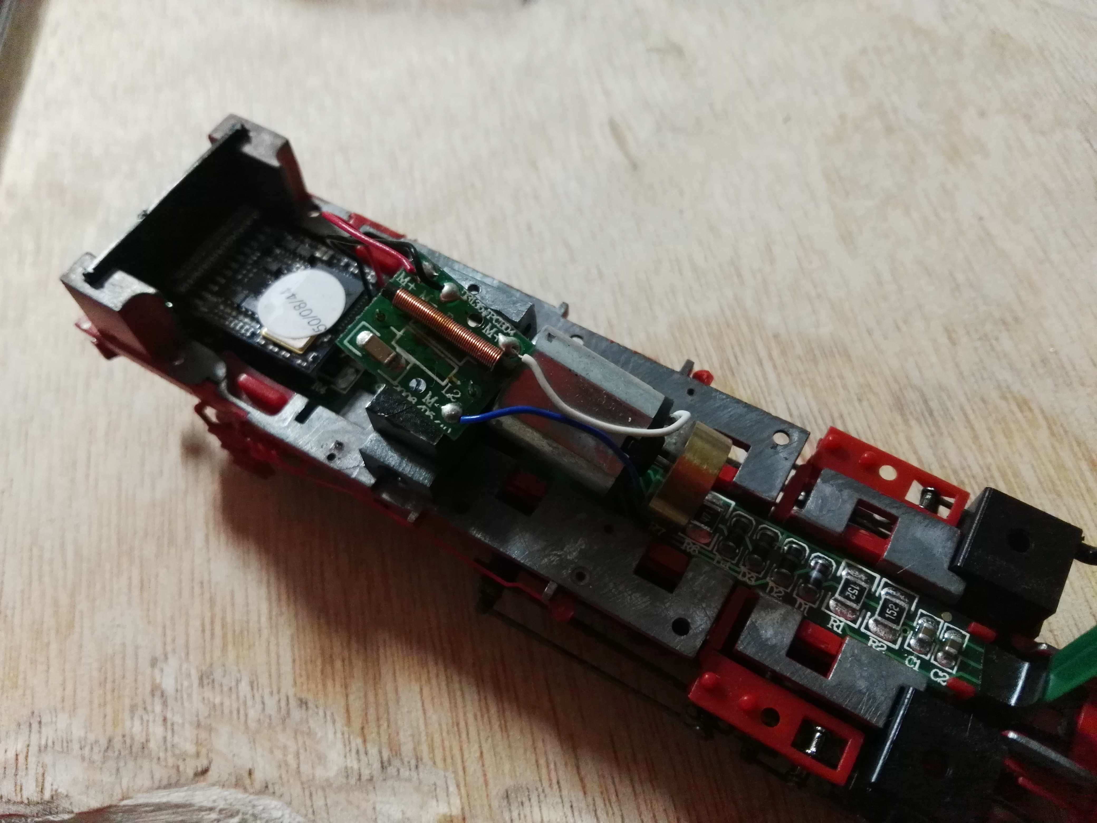

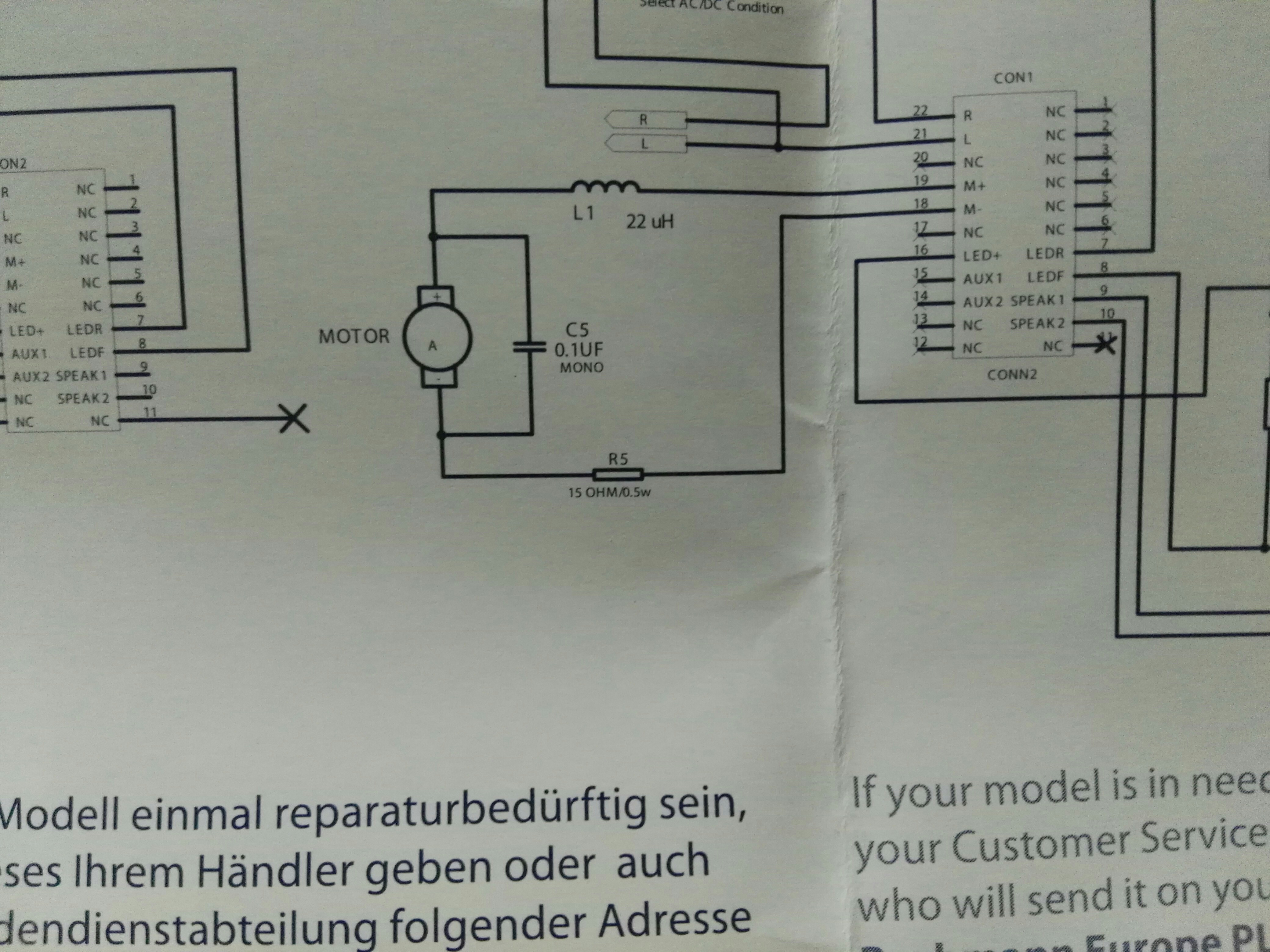

Hola a todos, hace unos meses se me quemó una resistencia en una locomotora con un valor de 15 ohms y 1/2 watio, mi duda es que importancia tiene la variación sobre ese valor de resistencia ya que no he encontrado de ese valor en concreto, pongo el esquema del montaje y una foto a ver que me podéis decir, es el componente R5, gracias.

Muchísimas gracias, ya se por donde tirar, tengo de 5 ohms, ¿sera demasiado bajo?.........

5 Ohms me parece demasiado bajo, con la intensidad que circulará por el motor, yo creo que te la cargas enseguida, aparte de que caerá poca tensión en ella e igual le llega demasiada tensión al motor, con lo que sufrirá.
15 ohms sí es un valor normalizado, pero si no la encuentras, ponla del siguiente valor normalizado, que es 12 ohms.
Suerte

Yo la pondría un poco superior, no un poco inferior, ¿por qué? porque si la pones de un valor ligeramente superior, hará que el motor vaya más despacio, pero la intensidad será menor y no se quemará, mientras que si la pones inferior, la intensidad podrá ser superior y acabar quemando la nueva que pongas.

También tienes razón, ese valor superior normalizado sería 18 ohms.

Antes de hacer experimentos, yo mediría el consumo del motor o incluso quitaría el condensador en paralelo con este, ya que no es el primero, ni el último, que se perfora, generando una resistencia parásita que consume. Y que en algunas locomotoras ha salido ardiendo.

Joder, ya me estáis acojonando, me hablas de hacer experimentos, no es mi intención, por eso he pedido consejo, y me dices que mida consumo y hasta que quite el condensador, pero si no me indicas con que objetivo, para buscar qué, y si el quitar el condensador es por sustituirlo, pues realmente no se a que te refieres, de todas formas gracias.

Sobre las perforaciones de condensadores, cuando esto ocurre lo que pasa es que cortocircuita por efecto de esa perforación.
Pues, como todo, depende.
Si la perforación es total y la resistencia entre los polos del motor es cero o se aproxima, si, entonces produce corto.
Pero, si la perforación es parcial y hay algo más de un mínimo de resistencia, entonces se aplica la ley de ohm........, por eso algunos condensadores salen ardiendo, por que se calientan como si hubiera una resistencia entre polos.
Verificar esto es muy fácil, solo tienes que meterle corriente al circuito y poner la yema del dedo encima de este. pero lleva cuidado que puede estar muy caliente.
Si te ocurre esto, quítalo inmediatamente y si la locomotora es digital, no es necesario que lo vuelvas a poner.

Gracias José, tengo un polímetro, seguro que se puede comprobar con el su estado, pero no se como.

En la búsqueda de resistencias, tienes una opción más, si no encuentras la de 15 ohms.
Puedes poner dos de 30 ohms en paralelo (desconozco el valor normalizado) pero de 1/4 watts, que son más pequeñas en tamaño. Tal vez tengas espacio para ponerlas.

Valor normalizado es de 33ohms, que puestas en paralelo da 16,5 ohms.

Ese esquema y bastidor me resultan familiares, ¿es una 131 Liliput? La mía todavía tiene pendiente de diagnostico porque en analógico las luces funcionan y en digital no...misterio.
Suerte y ya nos contarás como arreglas lo de la resistencia, mas que nada porque igual es un mal endémico y cuando tenga de nuevo circuito y pueda rodar la mía me encuentre con mas sorpresas.

La locomotora es una br93, la verdad, donde esté una fleischmann, a mi no me acaban de convencer ni Roco, no desde luego Liliput, las fleischmann son indestructibles.
