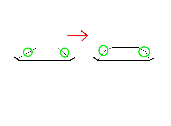

A mi me trae de cabeza una sencilla BR 89 (Märklín 30000). De un tiempo a esta parte no consigo que no se pare cuando le viene en gana. La he desmontado, le he limpiado motor, he cambiado patín y aunque inicialmente mejora al poco me vuelve a dar problemas. Además necesita que le ponga aceite bastante ameudo. De lo contrario a bajas vueltas hace un ruido bastante desagradable. Luego ya a mas velocidad va fina como la seda. Este aceite lo coloco de forma que no se desparrame claro. Apenas un poco.
Solo me falta cambiarle los frotadores de las ruedas. Veo que han perdido bastante su geometría original, pero aún así tocan sobradamente la parte interior de las ruedas. Pero no se si hacen bién su función. A ver si localizo su referencia.

Respecto a la 30000 prueba a darle más tensión al patín doblando ligeramente hacia abajo las "patas" del mismo. Suele funcionar.

Hola Sparrow. ¿te refieres a doblarlo de esta forma?
Perdón por el dibujo, es bastante esquemático.... :roll:

Si, exacto. Eso aumenta la tensión con la que el patín "aprieta" contra los pukos y mejora la captación eléctrica.

Sparrow mano de santo!!! Has dado en el clavo.
Ha recorrido toda la maqueta a uno y dos pasos de velocidad y no se ha parado.
Muchas gracias como siempre.

En cuanto a las locomotoras, han funcionado !!!
el truco de doblar esas patillas va perfecto, los h doblado justo por el centro y ya a partir de ahi puedo aumentar o disminuir la tension, ya no da golpes,
muchas gracias
