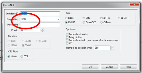

Ya habrás probado a configurar adecuadamente la interface ¿verdad?
Me refiero a hacer lo que da a entender la imagen adjunta.
Intenta formular tu problema de una forma más detallada. Gracias.

Si, precisamente ese es el problema inicial con el que me encuentro, configurar mi central en esa pantalla que adjuntas.
Esta es la configuración que creo debe ser, pero parece que no, realmente no sé si Rocrail la está reconociendo.

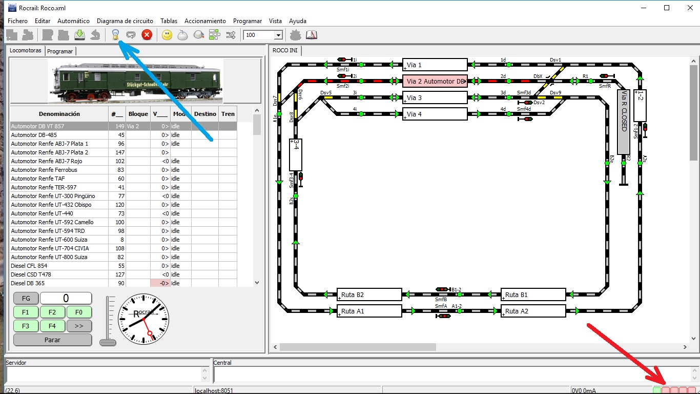

Otra forma. Pulsa la bombilla que te indico con la flecha azul, eso activa la central dando tensión y mandando comandos a las vías. Si la central se ha activado, los indicadores de abajo a la derecha señalados con la flecha roja deben pasar de rojo a verde.
¿Has comprobado que, como te dije por correo, se te abren dos pantallas, la de Rocrail y una negra del tipo MSDOS? Si hay conexión cada vez que toques algo en Rocrail verás que hay mensajes de comando en la de MSDOS

A mi me llama la atención que el puerto de comunicaciones de tu ordenador se llame USB. No uso Windows pero los puertos ¿no suelen llamarse COM1, COM2, etc.? Quizá ahí esté el error. Desde luego en ese campo no debes escribir nunca nada, y debes limitarte a usar el menú desplegable para elegir en qué puerto tienes conectado el adaptador USB.

Estoy de acuerdo con Norber, creo que el fallo está en que en la casilla Dispositivos (Device) has escrito (tecleado) USB y deberías haber escrito (tecleado) COMX.
Digo "tecleado" porque no hay menú desplegable, por lo menos en la versión que yo tengo de Rocrail, tienes que escribirlo digitalmente (con el dedo).

Julián sí tiene el desplegable. Se ve la flechita en la foto.
