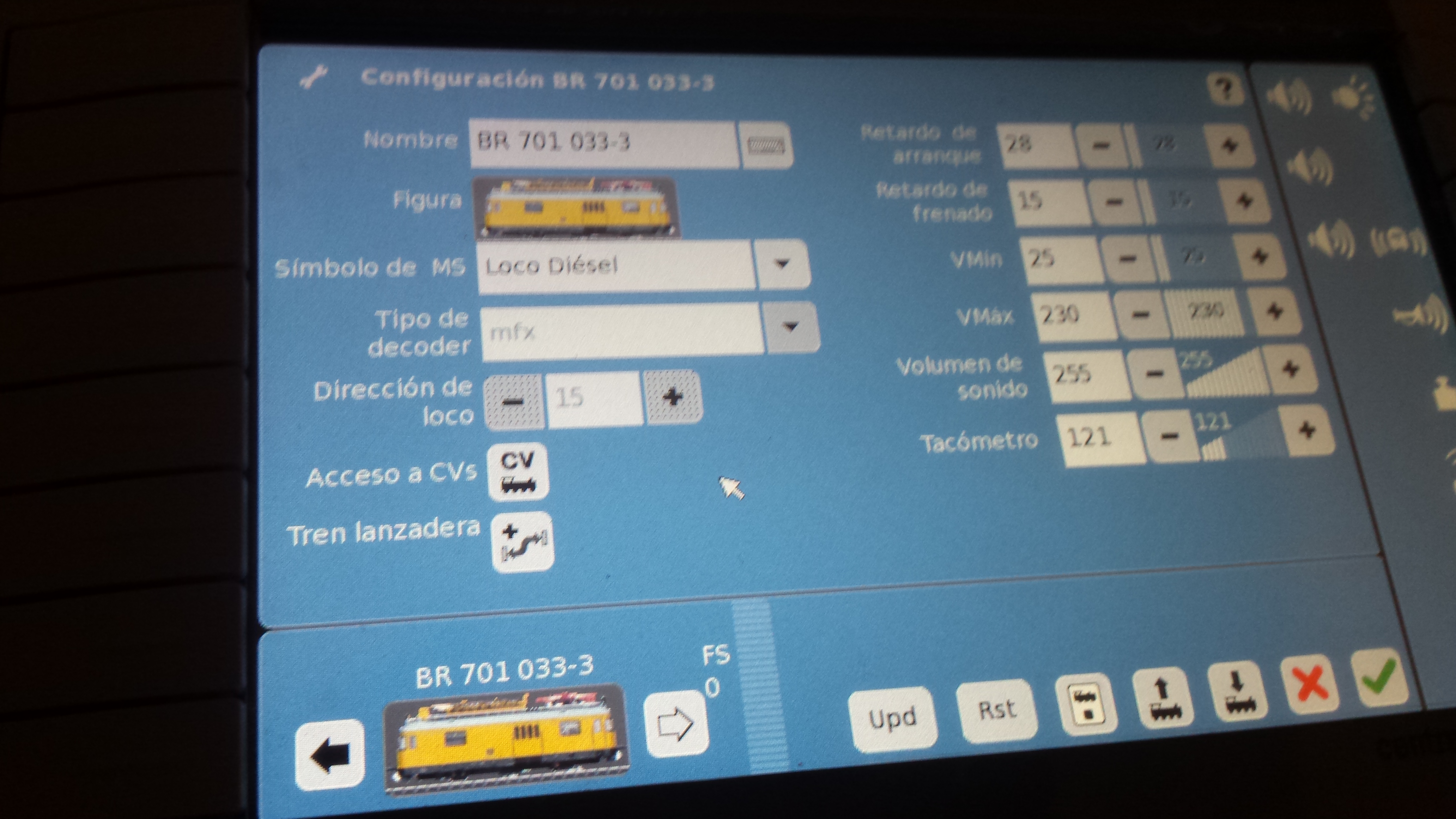

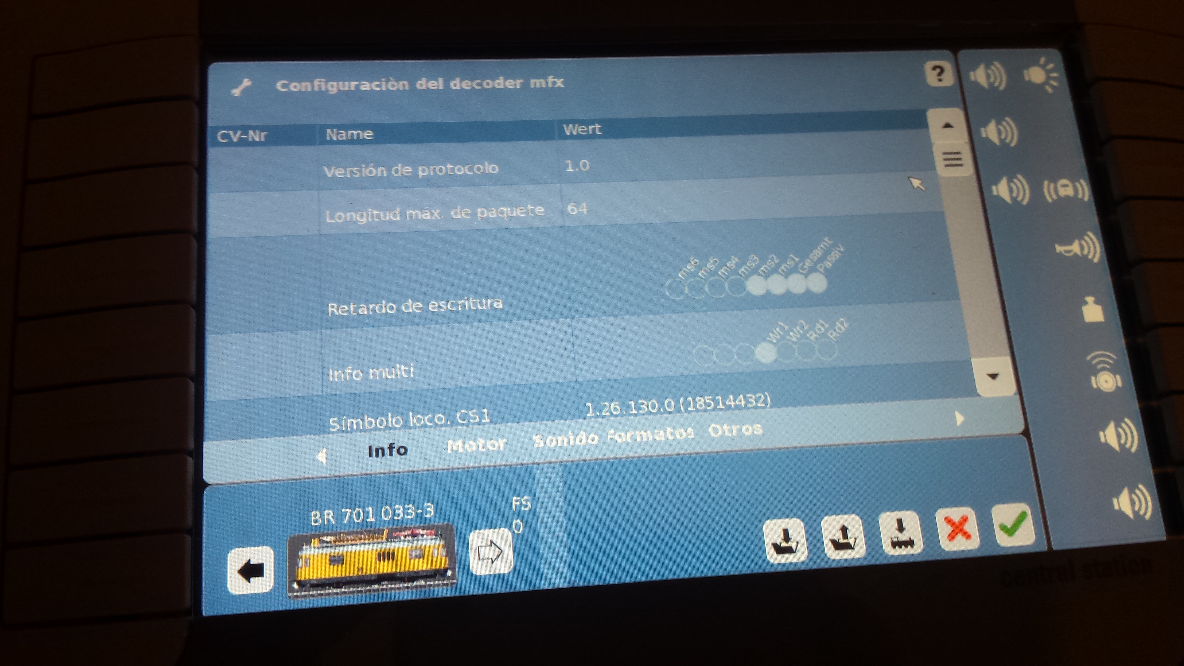

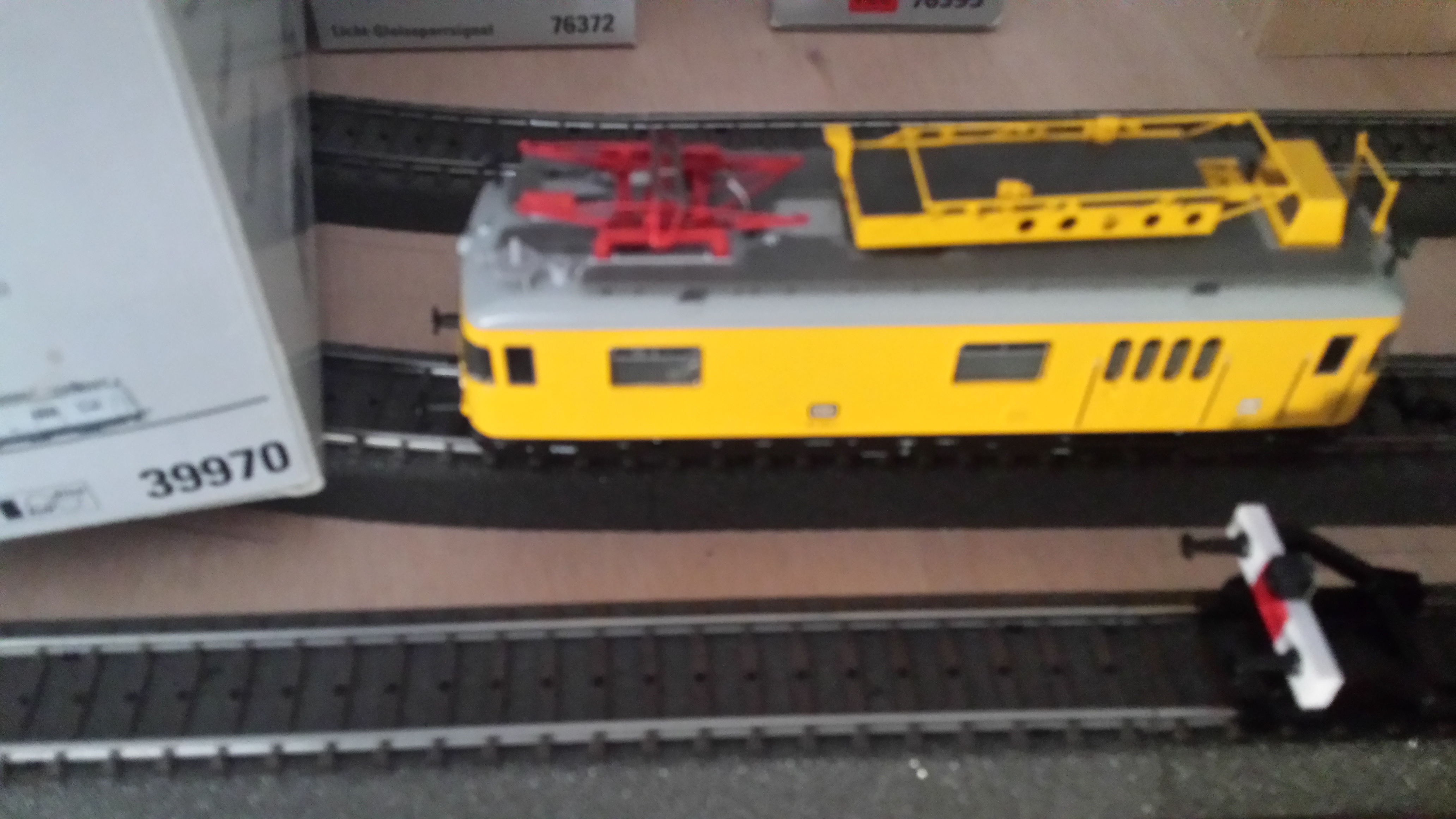

buenas tardes , acabo de adquirir una locomotora y no se como canviar la cv en la cs2 , la cv original es 70 , pero quisiera poner la cv71 para poder utilizar los complementos de la locomotora, accedo al decoder por la cs2 pero no me aclaro bien, adjunto algunas fotos

Hasta donde yo sé, si no dices nada en la definición de la locomotora y ésta tiene protocolo mfx siempre te va a emplear ese protocolo, hagas lo que hagas con los otros. Y hasta donde yo recuerdo en la definición de la locomotora en la CS2 se puede decir con qué protocolo se la quiere controlar. Ahí es donde debe desmarcar el Mfx y marcar el otro protocolo que tú quieras para que la controle, incluso DCC si el decoder que tiene esa locomotora es multiprotocolo y lo incluye.

Una vez la locomotora ha sido reconocida por la CS2 no veo la forma de cambiar el protocolo. En la pantalla principal de configuración es un parámetro que está bloqueado.
También he intentado dar de alta las locomotoras de forma manual, pero si no me falla la memoria, me encontré con sólo 3 protocolos disponibles: mfx, MM (para el ajuste con microinterruptores, que no es el caso) y DCC, que tampoco puedo usarlo.
Por este motivo apuntaba si la solución seria desactivar el protocolo mfx en la CV50, pero como tampoco conozco la forma de leer directamente las CV en estos decodificadores, pues sólo veo la forma de grabarlas, tampoco sé si en este tipo de decodificadores estos parámetros están en la CV50 y por eso mi solicitud de ayuda.

En teoría en la CS2, en la definición de locomotora te debería permitir seleccionar tipo de decoder, pero ahora mismo no tengo una CS2 a mano ni, por supuesto una locomotora como la tuya, pero en teoría a base de eso deberías poder cambiar el protocolo de acceso, incluso acceder con DCC.
