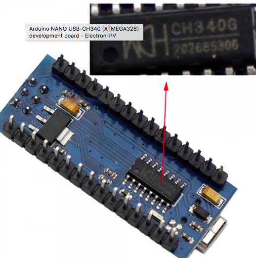

Dale la vuelta a los Arduinos Nano que tengas que controlar y verifica qué circuito integrado montan para dar la conexión USB. Y luego busca por ese nombre en Google. No te costará nada hallar los archivos que necesitas.
Lo más probable es que se trate de un CH340g fabricado por WinChip Development como el de la imagen:
En ese caso lo puedes bajar de muchos sitios, como por ejemplo éste.
Pero hay otros fabricantes y cada uno exige un controlador diferente.
Suerte.

Esperaba esta respuesta, pero los problemas los tengo con los Nano normales con el chip FT232RL. El error me ha surgido a partir de la última actualización del W-7
