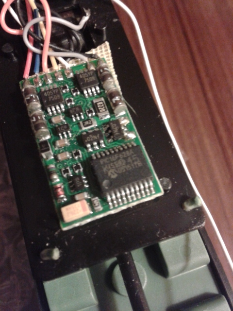

Hola buenas tardes: tengo un decodificador en una locomotora que he comprado y no consigo adivinar que marca y tipo es. La locomotora es DCC. ¿Alguien sabe qué decoder es?

Si lees la CV8 y la CV7 indican el fabricante y la versión.
Te adjunto un fichero con los significados standard de las CVs, entre los cuales puedes ver los de esas CVs

Tiene toda la pinta de ser un Uhlenbrock.

No tengo Central para leer decoder DCC. Sólo tengo la 6021 de Märklin y la Mobile Station. Quizá esta última me lo pueda leer si es que lo reconoce como multiprotocolo.
